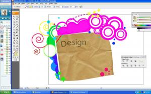

Donnie Darko Skrevet 30. april 2009 Skrevet 30. april 2009 Hei. Har lekt litt med Illustrator, og lurer på hvordan jeg kan lage litt dybde i tingene under. En slags skygge i objektene som ikke får det til å se så flatt ut. En annen ting som dere kanskje ser er at jeg har gått utenfor selve dokumentet. Hvordan kan jeg lage selve "lekeplassen" større. Vel, dårlig fortalt, men si ifra om dere ikke forstår.

phax Skrevet 2. mai 2009 Skrevet 2. mai 2009 Endre størrelse på dokumentet: File - Document Setup - Edit Artboards (CS4) Når det gjelder skygge så kan du utforsk mulighetene med Gradient. Det er flere måter å løse dette alt etter hvilket resultat du er ute etter. Du har også en enkel drop-shadow variant under Effects - Stylize - Drop Shadow

kyrresu Skrevet 24. mai 2009 Skrevet 24. mai 2009 (endret) For å lage skygge kan du gjøre mange ting. Her er to muligheter: 1: Drop shadow. Denne finner du under Effect - Stylize - Drop Shadow... Her er det bare å prøve seg fram til du får noe du synes ser OK ut. 2: Lag en kopi av det du har laget, legg det i et nytt lag som du legger under det du har alt med farger i, og gjør all fyllfarge svart. Prøv fram med å justere ned på opacity. Til slutt flytter du det sorte (skyggen) skrått, så det ser ut som en skygge. Det finnes sikkert andre måter å gjøre det på også, men dette er hvertfall to enkle måter. Lykke til! Endret 24. mai 2009 av kyrresu
