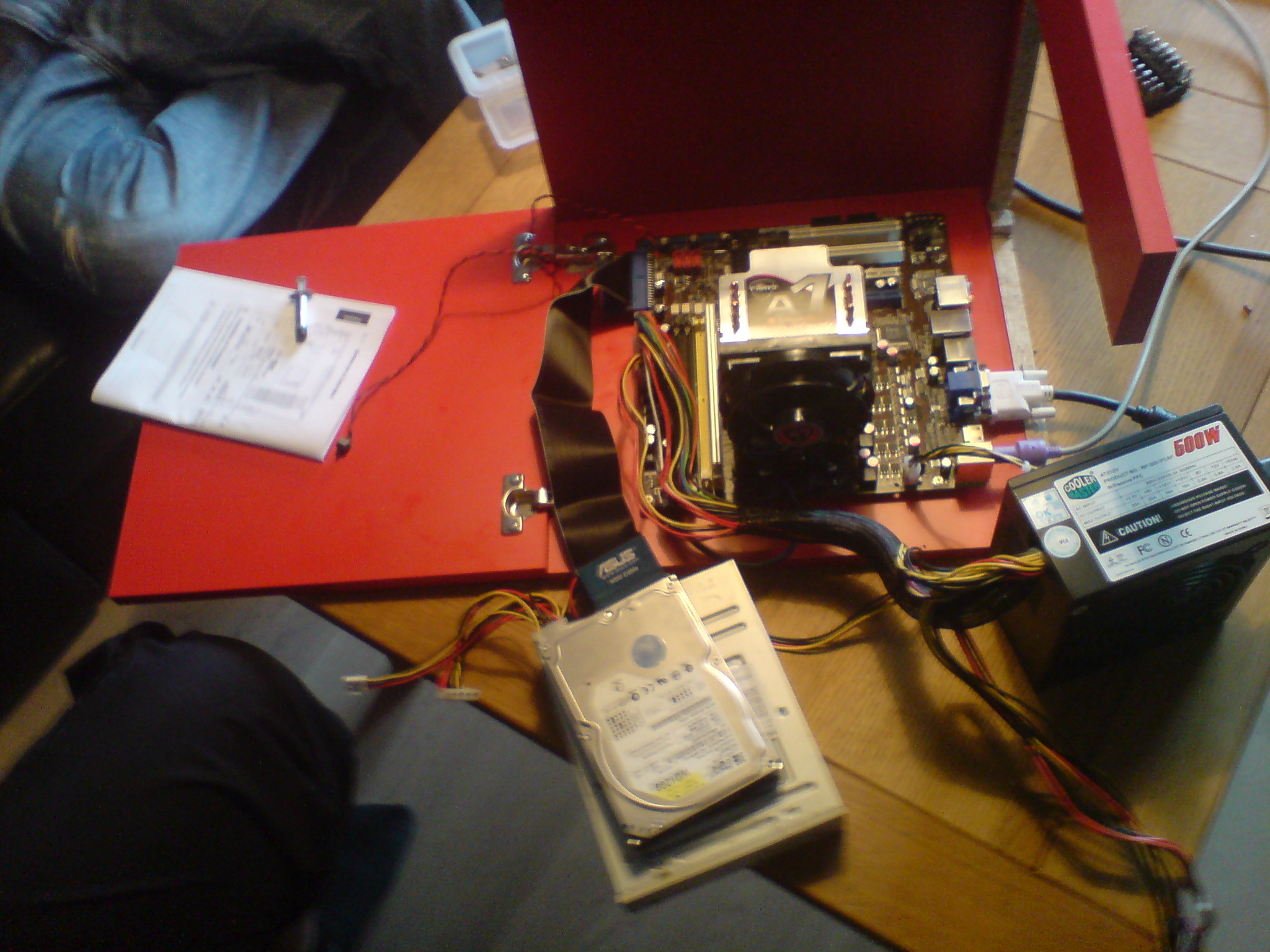

Dafflus Skrevet 29. april 2009 Skrevet 29. april 2009 (endret) Hei Nettbutikken har visst hatt flere kort som dette, så det går nok tilbake Bygger en media pc i en ikea reol ting sak Har et Asus M2N68-VM hovedkort med en Athlon X2 6000 cpu og det er vel det som står på akkurat nå. Problemet er at når eg skrur av maskinen så stopper hardisken, cd-romen og skjermen går av som normalt. Men cpu vifta og psu`en står og sviver ennå. Klarer ikke å skru av med av/på knapp. (er stjålet fra et eller annet kabinett) Får å skru av alt må eg bak på psu`en og kutte strømen. Utenom dette problemet så funker alt helt konge. Har noen en anelse hva dette kan være? Har oppgradert Bios til det nyeste, alle nyeste drivere ligger inne. Har prøvd med en annen psu og ram. Endret 30. april 2009 av Dafflus

Dafflus Skrevet 30. april 2009 Forfatter Skrevet 30. april 2009 Har prøvd å koble bryteren til hovedkortet alle mulige måter, funker ligt begge veier :S Har og prøvd å holde inne knappen i 5++++ sekunder Det samme skjer, etter at velger shurt down så så eg windows shutting down også skrur den seg av, men viftene snurrer enda og av/på knappen funker ikke lenger :S Kjører Windows XP

Dafflus Skrevet 30. april 2009 Forfatter Skrevet 30. april 2009 PerB: Har sjekket det alt tusen ganger og har bygd en hel del maskiner før så det tviler eg på er problemet. da Gauss: PSU`en som eg bruker nå, tok eg nettopp ut av hovedmaskinen min. Så at det er en feil på "hovedkabelen" tviler eg på. Og eg får samme feil med en 400w psu. Men det eg lurer på, er det muligt at av/på knappen er for gammel?

Dafflus Skrevet 30. april 2009 Forfatter Skrevet 30. april 2009 Har tatt alt ut og lagt det fint ut på bordet for å sjekke kortslutning, og er ennå det samme problemet. Er redd det er noe feil med HK`et, hater å sende ting i retur (hater ventetida) Eneste som eg har igjen er å prøve en av/på knapp av nye dato. Og er windows xp som kjøres. Og nettverket er koblet ifra.
Dafflus Skrevet 30. april 2009 Forfatter Skrevet 30. april 2009 Har prøvd med ny av/på knapp (en eg vet funker) har koblet fra HDD og cd-rom ennå samme problem. Må vel bare snakke med butikken og sende det tilbake :S

Dafflus Skrevet 30. april 2009 Forfatter Skrevet 30. april 2009 Ja er redd det er noe med power-on/power-good signalene men PSU`ene funker så da må¨det være HKet :S Og eg har ikke tenkt å begynne å fikle med HKet som bare er 1 dag gammelt
