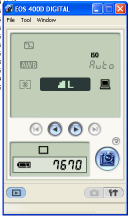

Gjest Harley Quinn Skrevet 27. april 2009 Skrevet 27. april 2009 Finnes det et enkelt program som gjør at man kan få bilder rett opp på pc når man tar de? Har tenkt til å ta noen bilder for en nettbutikk som jeg skal sette opp og å ta bilder av mennesker og klær blir litt enklere om bildene kommer på pc med en gang istedenfor på kamera hvor man ikke ser alle feilene.
Torbjørn T. Skrevet 27. april 2009 Skrevet 27. april 2009 Jadå, eit slikt følgjer med kameraet. Lurer på om det er EOS Utility det heiter.
Gjest Harley Quinn Skrevet 27. april 2009 Skrevet 27. april 2009 Eneste jeg fikk opp var det her: d400.bmp Kom ikke opp noe mer selv om jeg tok bilde..
Acurus Skrevet 27. april 2009 Skrevet 27. april 2009 D400 har kanskje ikke live view? Isåfall tror jeg ikke det går. På mitt 1000D har man en knapp nederst på det bildet du viste der man må aktivere funksjonen, men såg den ikke på bildet ditt.
XYG Skrevet 28. april 2009 Skrevet 28. april 2009 400D har ikke Live view. Live view lar deg se forhåndsvisning som et videokamera i den store display skjermen. Som nevnt, kan du jo koble det til datamaskin og starte EOS Utility, så skal det jo gå an å se forhåndsvisning på dataskjermen. Tror jeg. Se eventuelt etter oppdateringer på www.canon.no.
Gjest Harley Quinn Skrevet 29. april 2009 Skrevet 29. april 2009 Jeg kan få opp den boksen det er link til her oppe, og så kan jeg evt gå inne på programmet rett etterpå, men jeg får ikke tatt bilder og så sett bildet på skjermen.
ahaf Skrevet 29. april 2009 Skrevet 29. april 2009 Eneste jeg fikk opp var det her: d400.bmp Kom ikke opp noe mer selv om jeg tok bilde.. Du er riktig sted. prøvde du å klikke på den runde kamera knappen i skjermbilde? Da skal kamera ta bilde og overføre til PC.
Gjest Harley Quinn Skrevet 29. april 2009 Skrevet 29. april 2009 Eneste jeg fikk opp var det her: d400.bmp Kom ikke opp noe mer selv om jeg tok bilde.. Du er riktig sted. prøvde du å klikke på den runde kamera knappen i skjermbilde? Da skal kamera ta bilde og overføre til PC. Når jeg trykker på knappen så tar den bilde og det er det.. Ikke noe mer kommer opp..
ahaf Skrevet 30. april 2009 Skrevet 30. april 2009 Når jeg trykker på knappen så tar den bilde og det er det.. Ikke noe mer kommer opp.. Ok, da må du se litt på oppsettet i programmet. Du skal kunne sette både vilken mappe bildet skal overføres til og vilket program som skal startes når bilde er overført.
Gjest Harley Quinn Skrevet 30. april 2009 Skrevet 30. april 2009 Når jeg trykker på knappen så tar den bilde og det er det.. Ikke noe mer kommer opp.. Ok, da må du se litt på oppsettet i programmet. Du skal kunne sette både vilken mappe bildet skal overføres til og vilket program som skal startes når bilde er overført. Takk for hjelp, skal få sett på det når jeg kommer hjem i kveld.
iamluka Skrevet 4. mai 2009 Skrevet 4. mai 2009 Når jeg trykker på knappen så tar den bilde og det er det.. Ikke noe mer kommer opp.. Bildet kommer vel ikke opp automatisk tror jeg. Det bare lagres i en mappe på datamaskinen.
ahaf Skrevet 5. mai 2009 Skrevet 5. mai 2009 Bildet kommer vel ikke opp automatisk tror jeg. Det bare lagres i en mappe på datamaskinen. Bildene kommer opp automatisk dersom du i Settings, under fanen "Linked Software" setter opp hvilket program som skal startes.
