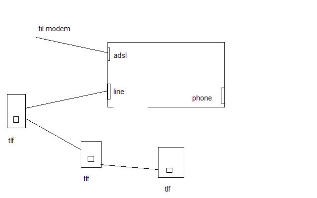

radisson Skrevet 19. april 2009 Skrevet 19. april 2009 (endret) Hei, jeg bestilte adsl for noen bekjente og valgte montør fordi de ikke er spesielt flinke til ting. Montøren var innom denne uka og jeg var og så på resultatet idag og stusset litt over det. Det montøren hadde gjort var å koble adsl modemet til splitteren, som var korrekt. Men linja som kom inn i splitteren var koblet "fra telefonlinjene". dvs. han hadde bare tatt en ledning fra vegguttaket, skjøtet den med telefonlinja og satt den i splittern. Og uttaket for telefoni i splitteren var det ingenting satt på. Er dette strengt talt korrekt og hvis ikke, hvilke konsekvenser kan det få? Endret 19. april 2009 av radisson

radisson Skrevet 19. april 2009 Forfatter Skrevet 19. april 2009 Hei, tror du misforstod litt, har derfor oppdatert innlegget med et diagram som viser hvordan oppsettet ser ut. Hvis man skal gjøre det på måten som du beskrev, så skal man strengt tatt ha en splitter pr telefon også. Tror det vil fungere slik det står nå fordi at problemet vanligvis er at ADSL mister forbindelse når noen ringer med telefonen, mens her er ADSL splittet slik at det ikke burde være tilfelle. Telefonien vil trolig ikke påvirkes av ADSL-signalet siden den går på høyere frekvenser enn vi mennesker hører (25KHz og oppover).
Lars Dongeri Oppholdsnes Skrevet 19. april 2009 Skrevet 19. april 2009 (endret) Nei, det var nok slik jeg forstod det :-) Men du har rett i at det egentlig er feilkoblet. Man skal sette splitteren før første telefon og så koble alle telefonene til phone og modem til ADSL hvis man skal gjøre det teknisk korrekt. Endret 19. april 2009 av la7dfa.com
