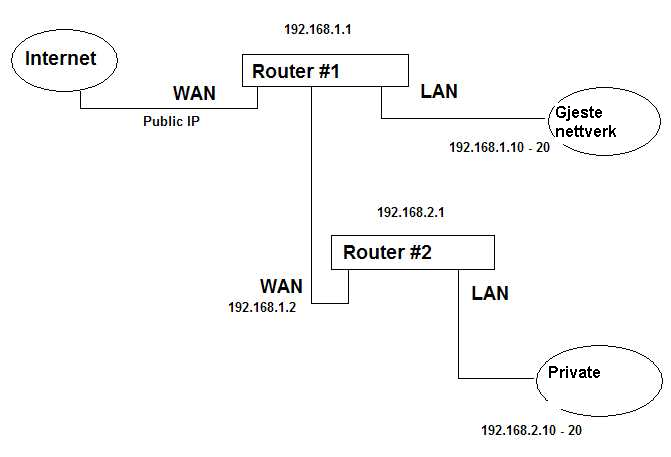

stighenning Skrevet 16. april 2009 Skrevet 16. april 2009 Tenkte å leie ut endel av boligen. I den forbindelse ønsker jeg gjerne at de som leier skal kunne "låne" min internett linje, men.. Idag har jeg Internett -> modem -> D-link DIR-655 -> Netgear FS726T -> herifra går det separate kabler til alle PCr OG til hybel leiligheten. Netgear; http://www.komplett.no/k/ki.aspx?sku=329848 - lurer på om denne har noen slik avansert "separat nett" funksjon..hmm.. Q: Hvordan kan jeg sette opp et system slik at vi begge deler samme internett linje, men at de to nettverkene(?) er helt uavhengig av hverandre ? (at de ikke skal se hverandre, da jeg deler filer, squeezecenter, printere mellom "mine" pcer og gadgets) / Stig Henning
stighenning Skrevet 16. april 2009 Forfatter Skrevet 16. april 2009 Og selvfølgelig ønsker jeg at jeg har "direkte" tilgang til internet slik at jeg enkelt kan sette opp port forwarding og ssh tunneler (slik det er idag).. Leste litt her; http://www.tomsguide.com/us/how-to-two-pri...view-193-2.html Men å sette det opp på denne måten skaper vel "problemer" i form av port forwarding og ssh tunneler, vpn og ftp forwarding.. (eks, har jeg jeg en ftp som kjører på en maskin bak routeren)

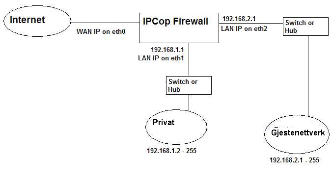

stighenning Skrevet 28. april 2009 Forfatter Skrevet 28. april 2009 Jeg har fått tips om at jeg kan bruke "IPCop". En linux distro som trenger 3 nettverkskort. 1 til Wan, og 1 til PrivatNett og 1 til gjestenett.. Spørsmål: ..litt tilbake i tid fantes det PCr med vifteløse CPU'r... kan man få kjøpt noe _enkelt_ idag som kan brukes til dette som er beskrevet over ? Og da helst ikke vannkjøling.
Staalkontroll Skrevet 29. april 2009 Skrevet 29. april 2009 Ta en titt HER. Tror dette blir den mest gunstige og stabile løsningen.
stighenning Skrevet 29. april 2009 Forfatter Skrevet 29. april 2009 Her er en tegning av de 2 oppsettene: Router_and_a_new_router.bmp IPCop_and_switches.bmp
