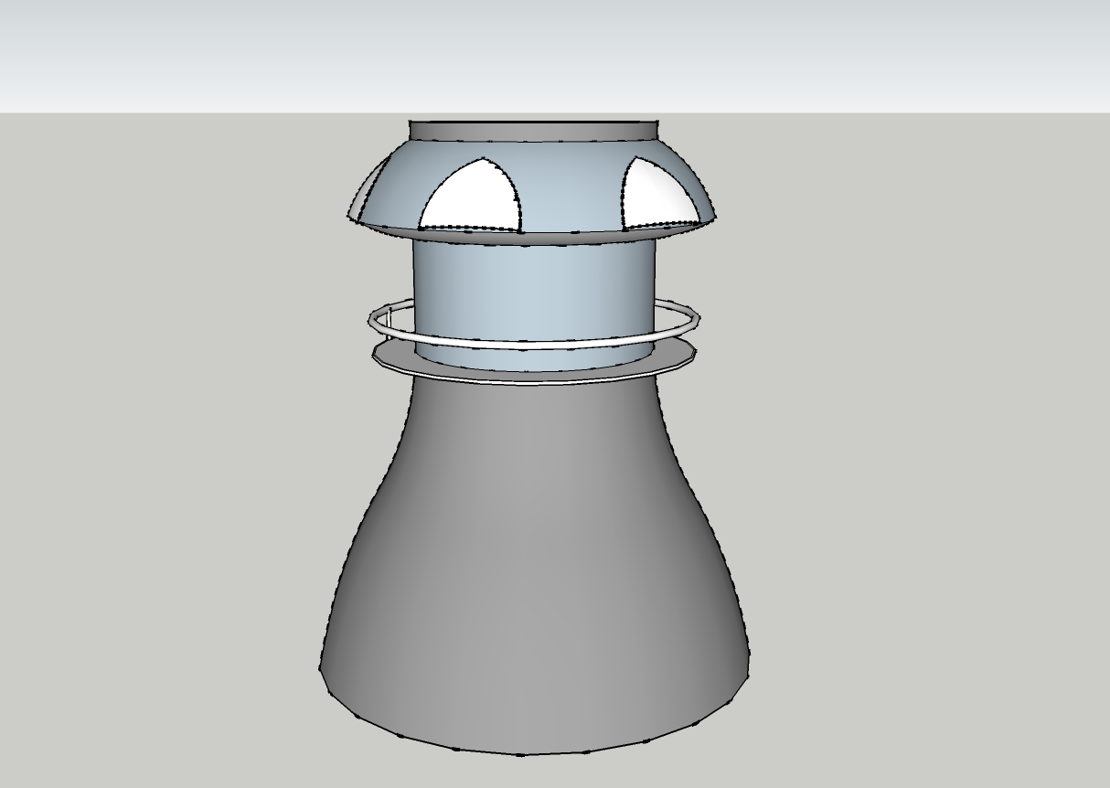

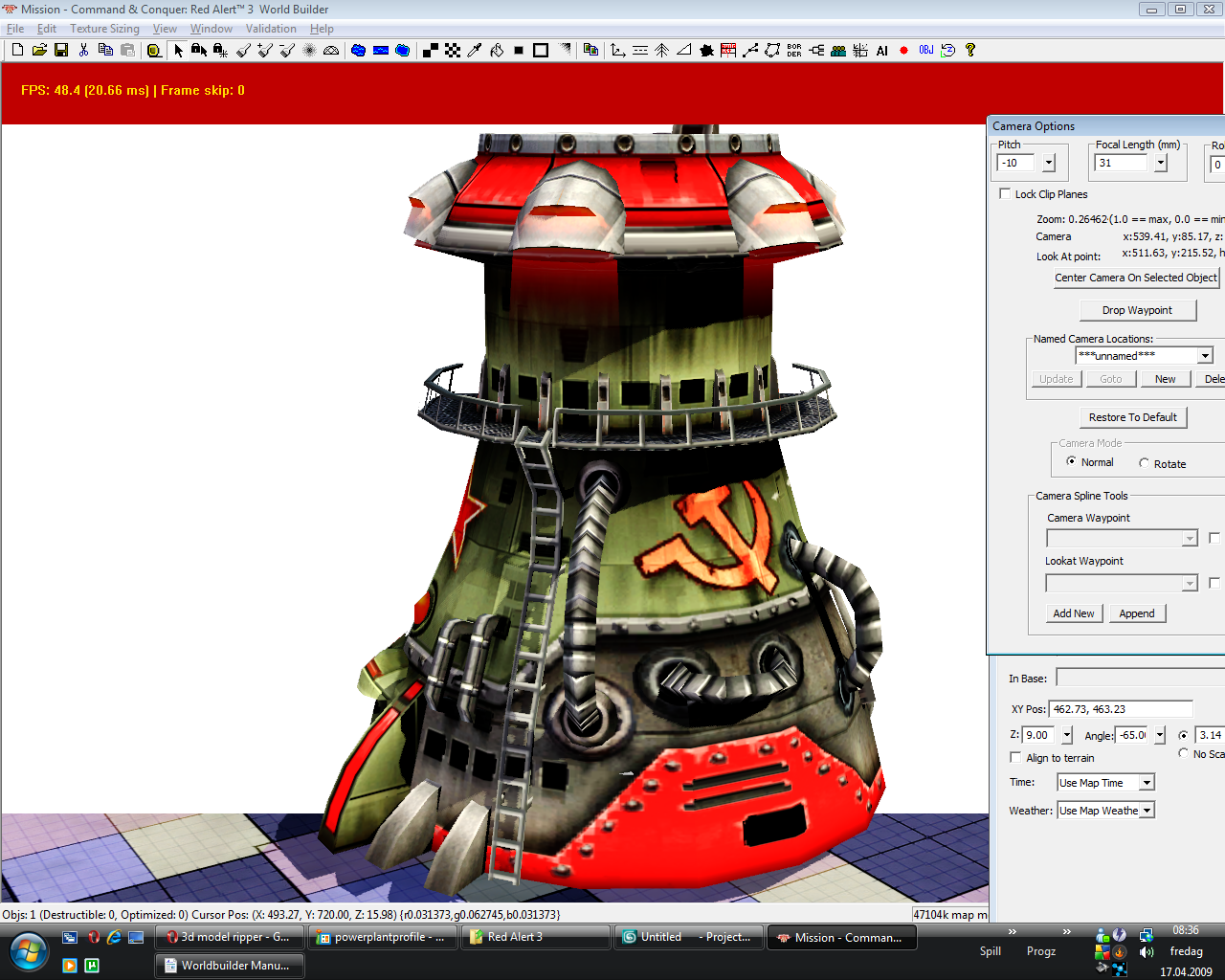

Grunnen til at jeg poster her er fordi jeg trenger litt hjelp. Jeg har ikke klart å finne noen gode tegninger eller modeller av power planten. Jeg har googla meg rundt i evigheter, og har lasta ned SDKen til RA3, men jeg får bare bilder av power planten ovenfra som i spillet, og ikke fra siden.
Hvis noen vet om et sted de har sett dette hadde jeg blitt evig takknemlig. Eventuelt om det er noen verktøy som kan laste modellene fra RA3. I SDK kan jeg bare se bygningene rett ovenfra og som på bildet under.
Her er noen få bilder fra ingame.

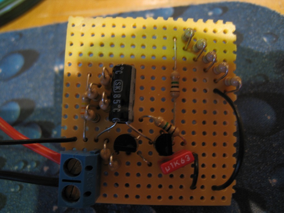

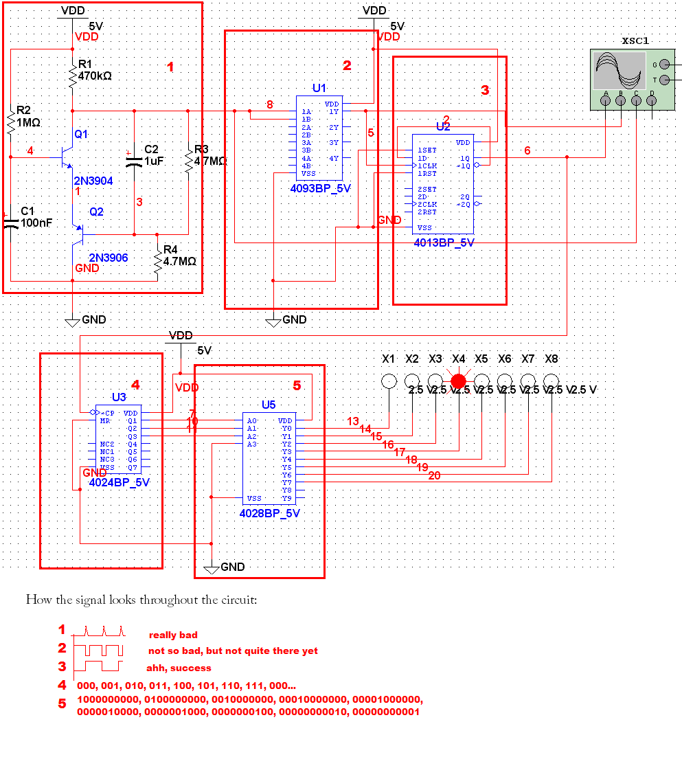

Tenkte på å lage noe elektronikk med blinkende lys som går gjennom strømkabelen fra power-planten og inn til pcen.

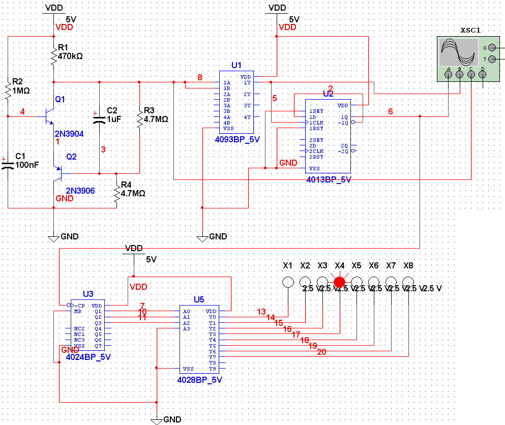

Har laga en sketch i Multisim som jeg kan lage enkelt. Har bestillt veroboard og greier alt, så mangler bare kretsene.
4093: NAND schmitt trigger
4013: dual D flip-flop
4024: 7 stage binary counter
4028: decoder

Har fått det meste av elektronikk nå, så sitter og småplukker med det litt. Kommer til å lage ferdig et par små kretser i løpet av uka tenker jeg så kanskje jeg kan legge ut en video eller hvertfall en del bilder av det.
