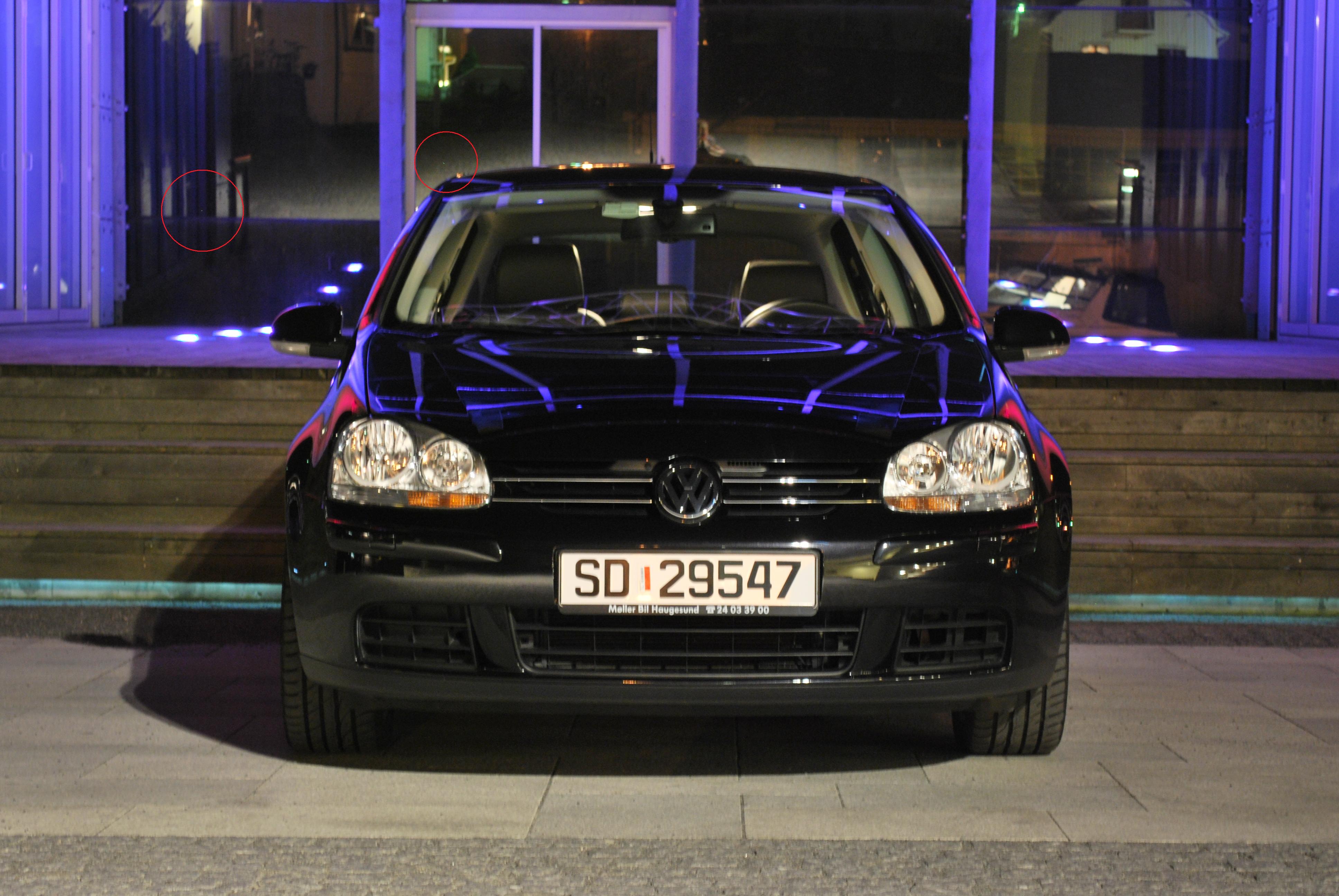

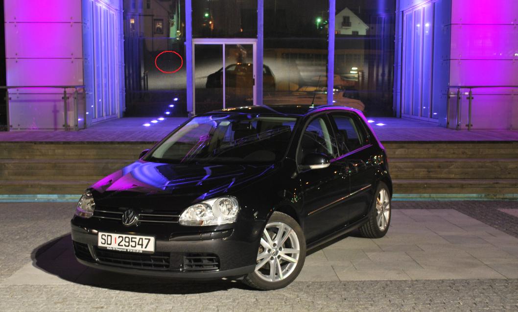

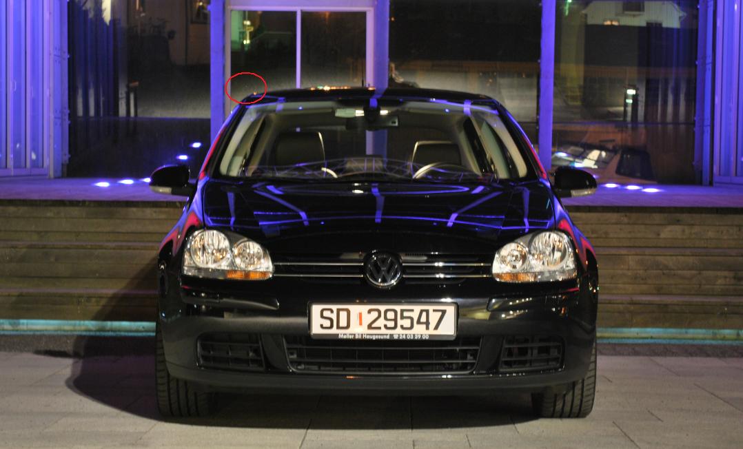

Prikk markert med ring.

Du har demonstrert én effektiv måte å bli kvitt problemet: nedskalering :p
Se på bildet i 100% og klipp ut et passende utsnitt, så ser vi det her også.
