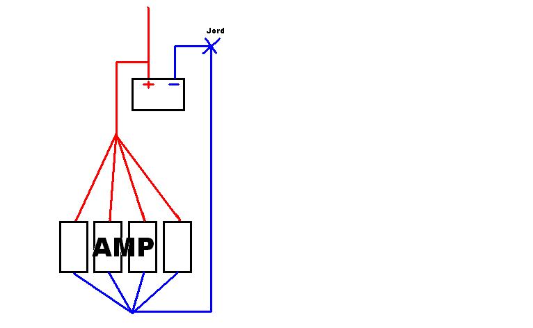

Kunne npen tenke seg og tegne opp ett koblingskjema som inneholder 2 stk batterier, en kondensator, 4 forsterkere ( 1 med pass thru), headunit med 3 utganger. høytalere og sub er ikke så viktig i første omgang...
Håper noen kunn hjelpe meg med dette. har ikke så mye kompetanse når det kommer til 2stk batterier. Hvordan skal jeg koble strømmen til forsterkerne? og hvordan gjør jeg det med jord? alt sammen og rett i karroseriet?
Setter pris på raske svar, russetreff neste helg :new_woot:
Hilsen Christian
ps (legger ved et skjema, som jeg har tenkt)

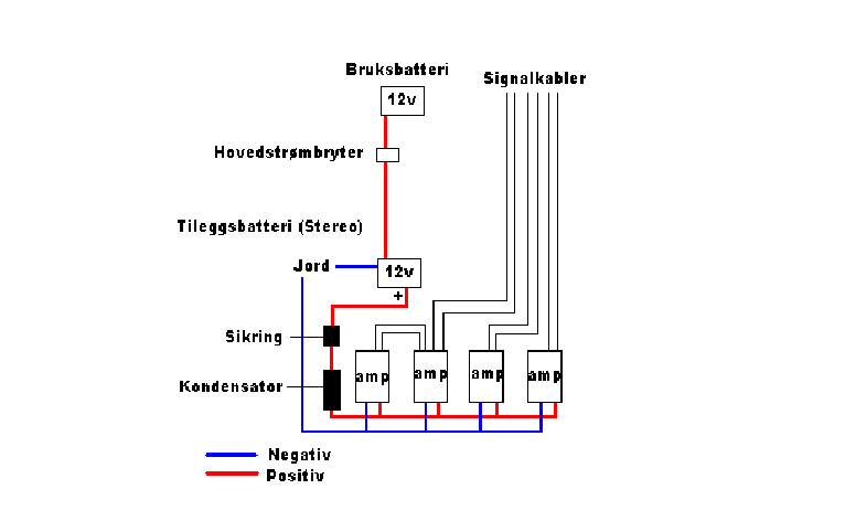

Du er inne på noe der... Men du må ha en sikring på kabelen mellom batteriene, ved hovedbatteriet, også hovedstrømsbryteren ved batt bak... begge batt må selvsagt jordes.
Sikringen mellom stereobatt og forsterkere skal stå så nærme batt som mulig.
Jording burde du helst sveise fast et skikkelig feste til, i solid gods...
Kondensatoren trenger du ikke, bruk heller pengene på å oppgradere dynamo, og kablene til og fra dynamoen... Så skulle du være i mål ;)
Takk!:D Så du mener altså at jeg bare bør kjøre på med et par sikringer extra...? Kobler alle +-kablene fra forsterkerne samme med en bolt og ringkabelsko og på + polen... samme med de negative, bare at den går direkte til karosseri.... Hvor store sikringer trenger jeg? Bruksbatteriet er på 75 A.
