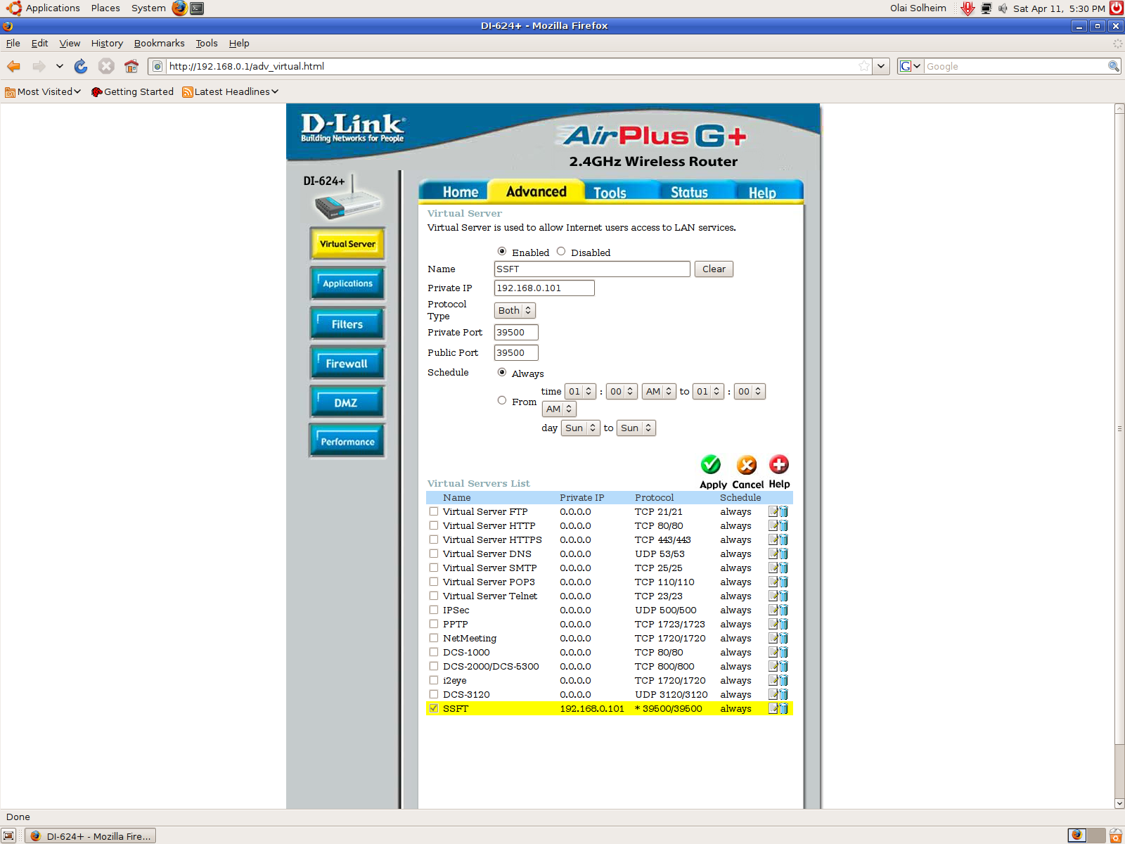

LostOblivion Skrevet 11. april 2009 Forfatter Skrevet 11. april 2009 (endret) Jeg har laget et lite filoverføringsprogram i Linux som bruker sockets og TCP. Den fungerer med localhost og mellom maskiner på uio-nettverket (Universitetet i Oslo). Hvis jeg setter opp serveren på hjemmemaskinen og prøver å koble til hjemmemaskinen fra en uio-maskin, så får jeg Connection refused. Vill gjetting -- er hjemmemaskinen på studentbyen? Nei, jeg bor på andre siden av byen og har Canal Digital som leverandør. Har en DLink router og benytter meg av "Virtual Server" hvor jeg har lagt inn den lokale IP-en til hjemmemaskinen som port 39500. Test heller med to maskiner på en termstue og se om du får kontakt mellom dem der.Dette veit jeg funker. Endret 11. april 2009 av LostOblivion

LostOblivion Skrevet 12. april 2009 Forfatter Skrevet 12. april 2009 Jeg har konkludert med at min utgamle DLink DI-624+ antakelig har blitt litt skada over årene jeg har hatt den og faktisk ikke forwarder noen porter som helst... Har allerede bestilt en DLink DIR-655. Får håpe at dette fikser problemet.
