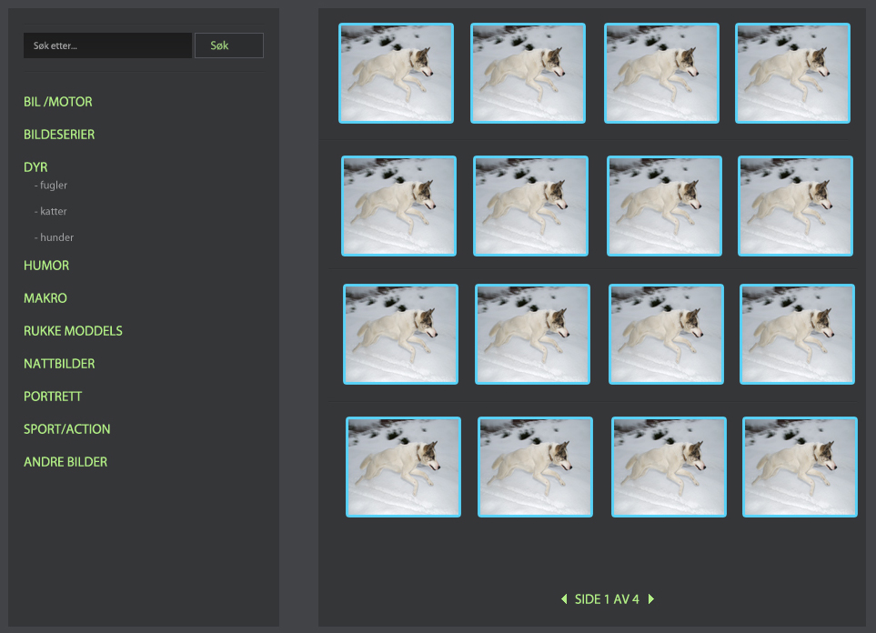

Driver og skal lage ett galleri, og sliter med menyen til galleriet. Den skal se ut som dette:
<ul>+ Dyr (Kategori)
<li> - Katter (Under kategori)</li>
<li> - Hunder (Under kategori)</li>
<li> - Hester (Under kategori)</li>
</ul>
<ul>+ Bil/Motor (Kategori)
<li> - BMW (Under kategori)</li>
<li> - Audi (Under kategori)</li>
<li> - Nissan (Under kategori)</li>
</ul>
Legger også ved bilde av hvordan jeg vil det skal se ut.. :)
