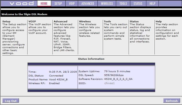

Noen som har peiling på Tilgin vood 452w_b ruter
Som emne sier så sliter jeg litt med Tilgin rutern.

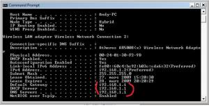

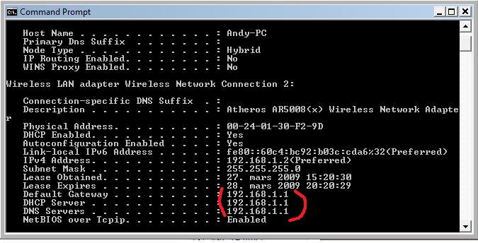

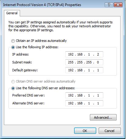

Det som er, er at jeg skal lage en statisk ip. Men vis man ser på cmd så er det noe som ikke stemmer, Feltet er markert.
Jeg bruker Vista og har D-Link DWA-547 Wireless

Så det vil si at jeg kan gjøre det på denne måten her da, for jeg får ikke opp noe alternativ DNS
Men skal jeg skru av DHCP?
Jeg har aldri vært borti Tilgin og syns det er snodig at 3 iper er like når andre ISP'er har f.eks Dns 192.168.1.1 - Alt Dns 192.168.1.10
Derfor spørr jeg om hjelp.

Skal ikke ha auto, vis jeg skrur av pcen og muttern og fattern skrur på sin så får de min ip. Da må jeg inn på rutern å sette opp port på nytt. Derfor skal jeg ha statisk ip, men menyen på Tilgin rutern er så uryddig osv...

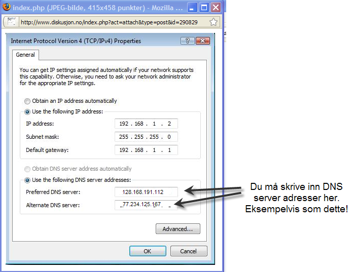

Da må du skrive inn DNS adrssene selv.
Eksempel : DNs...........server: 213.128.090.120
73.120.120.100
Hvis du setter alt i auto først. Og kjører cdm - Ipconfig /all
så vil du finne dns adresssene til din internet leverandør
Jeg ser du har skrevet inn 192.168.1.1 i begge DNS adressene.
Her må du fylle inn de nye til din leverandør.
På routeren skal vel du velge IP automatisk, ettersom du sannsynligvis ikke har fast IP.
Vedrørende porter i Torrent så velger jeg det selv og tilordner det TCP og UDP og adresse til min maskin i dette tilfelle 192.168.1.2

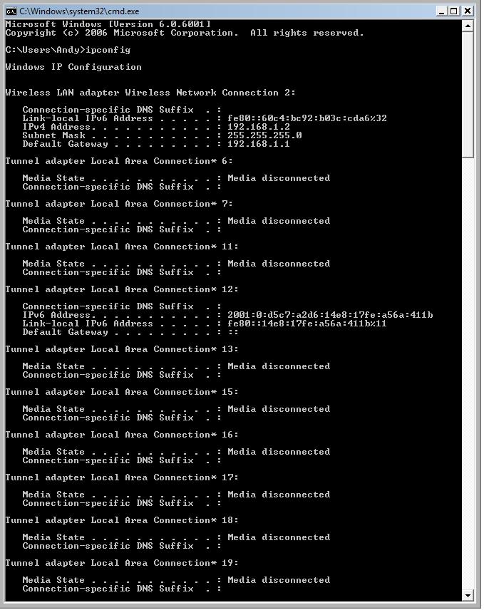

Men jeg finner ikke de til Tele2. De bildene jeg har lagt opp er det eneste jeg får opp ved å skrive ipconfig og /all.
En kompis av meg får opp akkurat det samme bortsett fra anne ip adresse.

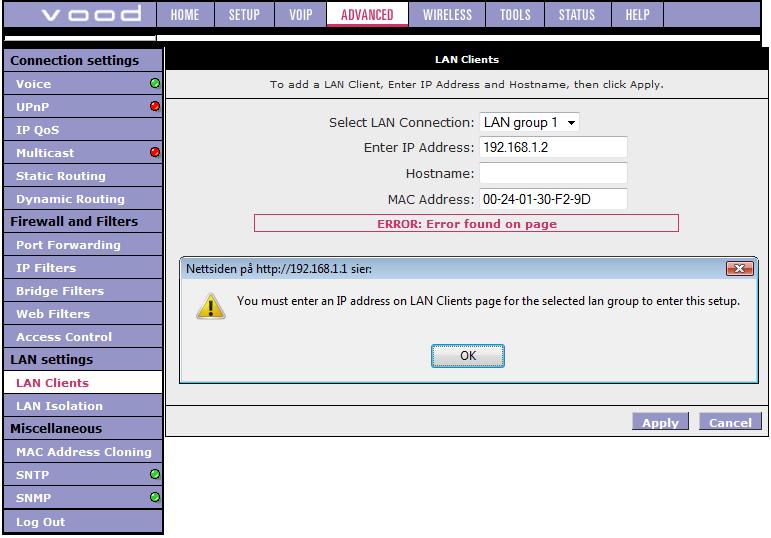

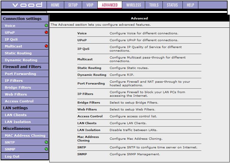

Det som er snodig nå er at jeg får ikke sett om portene mine er åpne osv... får bare beskjed om at jeg må legge til LAN clients

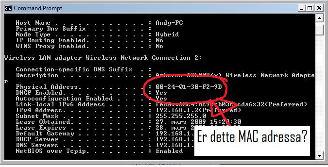

Hva skal jeg skrive i HOSTNAME?
Er dette MAC Adressa?

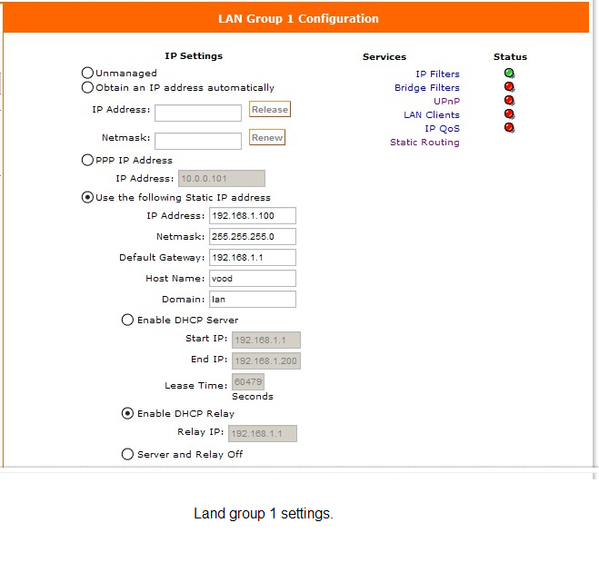

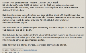

Tro du kan sette DHCP i maskin (nettværkskort)

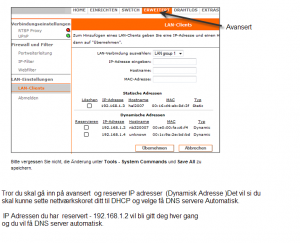

Reserverer IP på router. 192.168.1.2 Blir tildelt deg hver gang.
I router går du inn på Lan1 settings og skriver inn statisk adresse. (hjelp3)
Så skriver du inn og krysser av for servert Dynamisk adresse. (skiv også in Mac adresse her)
(hjelp2)
Dette ble kanskje litt rotete, men har ikke denne routeren selv. Og det er lite å finne
