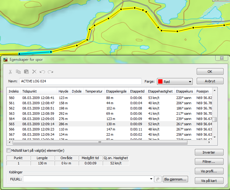

Med en Garmin gps(Legend HCx) så kan man overføre sporet en har gått til pc, der kan man hente ut div informasjon ut fra sporet.
Programmet man bruker heter Mapsource, dette følger med gps, ved kjøp av kart så følger programmet Mapsouce med.
Finnes også et program hvor en kan laste opp sporet til, der har en endel muligheter, bl.a legge flere spor på hverandre, og sammenligne:
http://www.comparetracks.com/
Legger ved et bilde hvor en kan se detaljer fra sporet i Mapsource
