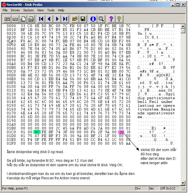

Innstalert OS på stasjon D.
Jepp, nå kan du gjøre hva du vil med disk 0.
Men det hadde vært artig å se om det er noe inni i den eisa saken din.
Se godt at du åpner ikke feil disk da. :ohmy:

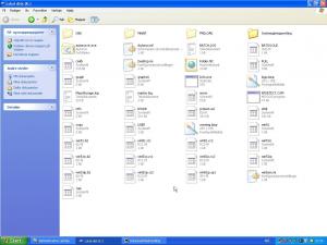

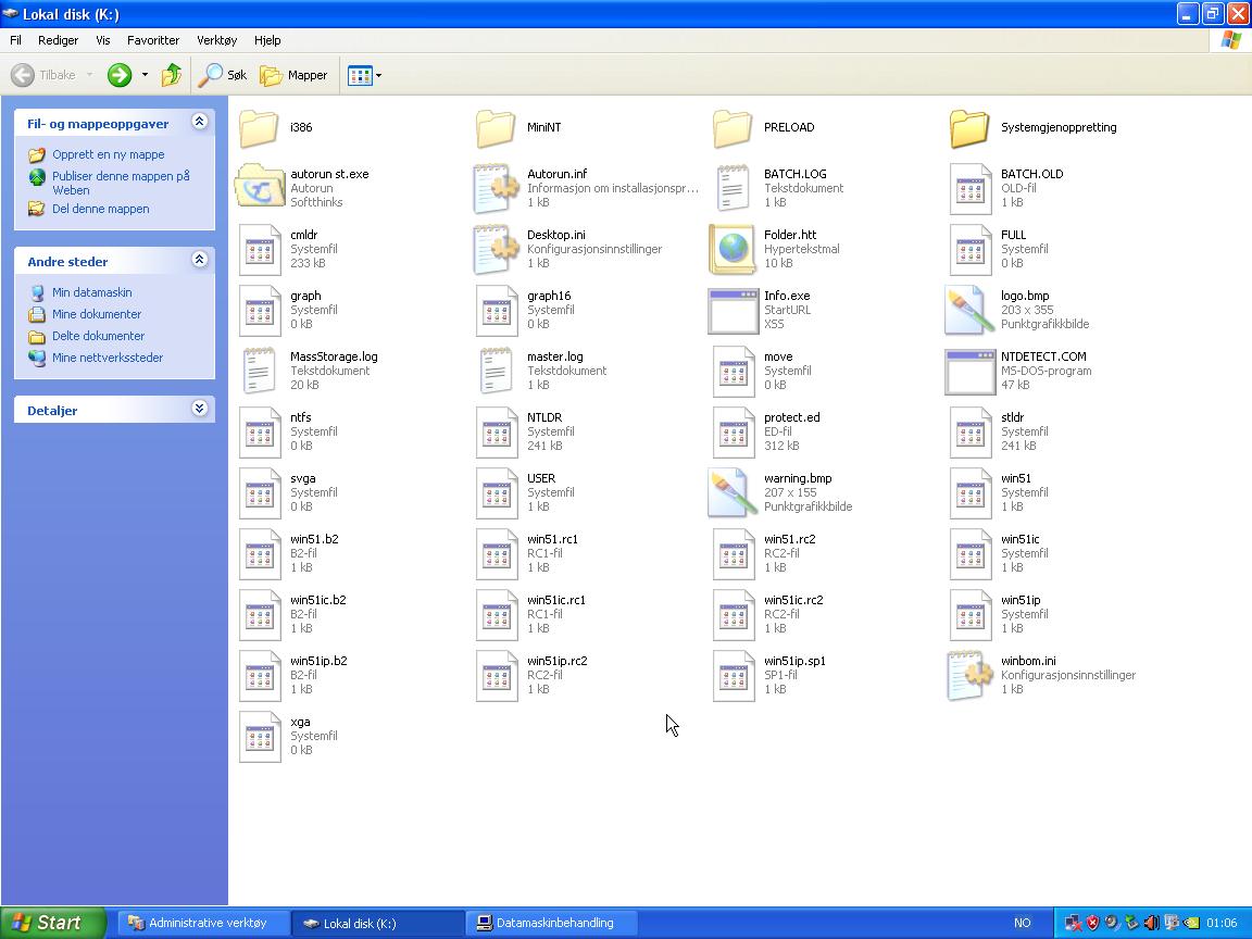

Det er vel en Windows XP.
Det krever litt for å  få det til, dvs å installere den der, men du kunne kopiere hele greie på et sted å bruke det som ..verksted, prøve greie osv.
Ikke umulig at det ligger noe programer der som du kan bruke. Du må neste se etter.

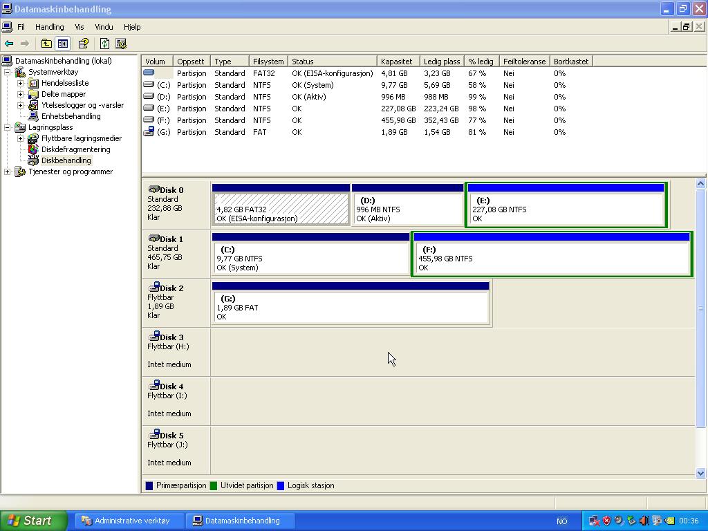

Etter du har utførsk det der, og kommer du til at du ønsker å rense denne disken totalt, så skal du:
-åpne cmd (du vet hvordan ikke sant?
-skrive      diskpart
-skrive      select disk 0
-skrive      clean all
Det er viktig at du velger riktig disk. Du må alltid kontrollere først i diskbehandlingen om hvilken disknr det gjelder. Disk 0 eller disk 1 kan forandre position, så ikke ta det for gitt. Alltid kontrollere først. Og hvis disken du skl rense var disk 5 i diskbehandling, så måtte du skrive select disk 5.
Og ikke ha diskbehandling åpen, samtidig som du kjører diskpart i cmd
Clean all vil rense disken fullstendig, samt vil kontrollere for feil.
Etter det vil disken være som aldri brukt før, og må du behandle det i diskbehandling.
