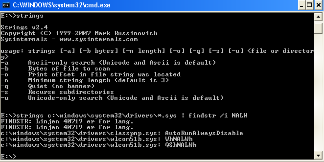

Pool-tag'en er ukjent mao er det ingen windows komponent-men man kan videre bruke feks strings- et verktøy som lar seg søke etter tekststrenger i feks driverfiler
Og vips så ser man at drivertagen tilhører wlcom51b.sys. som er da en miniportdriver for et wlan-kort.
