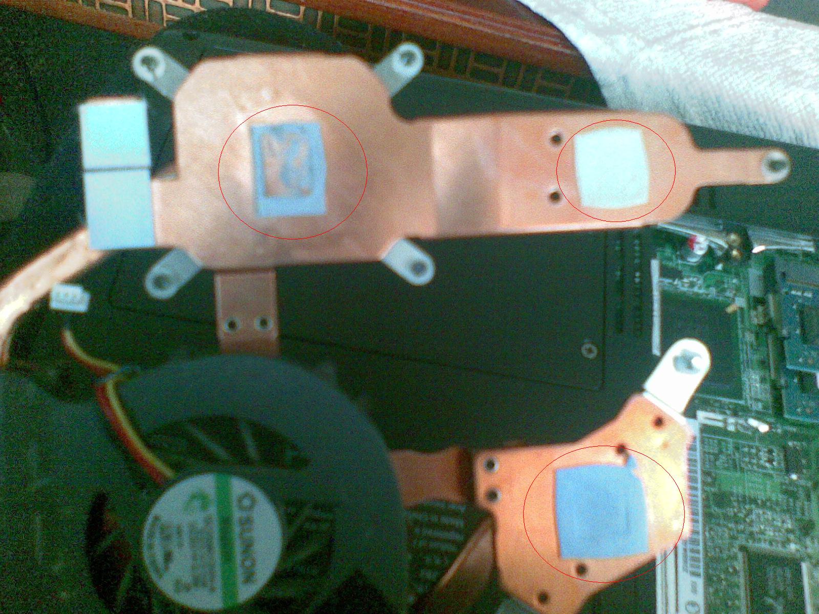

milkshake1 Skrevet 14. mars 2009 Forfatter Skrevet 14. mars 2009 typisk at viftene er full av støv på disse maskinene. skru opp dekselet under, ta ut kjøleribba og vifta, og blås viften. helst med trykkluft. legg på ny kjølepasta hvis du har. Var lite kjølepasta igjen, så skal kjøpe det i dag.. Eit spørsmål om det, skal eg ha kjølepata på de markerte plassene på bildet??

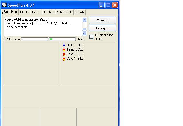

milkshake1 Skrevet 14. mars 2009 Forfatter Skrevet 14. mars 2009 Legger også ved eit bilde av speedfan, der temp på maskina vises.. Er dette vanlig temperatur?
Haansi Skrevet 14. mars 2009 Skrevet 14. mars 2009 (endret) Du skal bare ha kjølepasta på CPU-delen, altså den oppe til venstre på bildet. Den med de fire skruene rundt. Resten har såkalte kjøleputer (GPU og chipset har vel disse). Temperaturene dine ser ekstremt høye ut. Pass på å skrap den ødelagte og tørre pastaen av før du legger på ny. Blir nok betydelig bedre. Lykke til! Endret 14. mars 2009 av Haansi

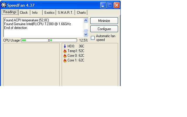

milkshake1 Skrevet 19. mars 2009 Forfatter Skrevet 19. mars 2009 (endret) Legger ved eit bilde av SpeedFan no etter at eg har fått hatt på ny kjølepasta. Eg syns dataen har blitt bedre no, men syns fortsatt at temperaturane er høge. Men det er jo bærbar, og det er vel kansje slik det skal vere? Endret 19. mars 2009 av milkshake1
Haansi Skrevet 19. mars 2009 Skrevet 19. mars 2009 53 er fremdeles ganske så høyt ja. Sikker på at du la på tynt nok lag med kjølepasta? Blir det for mye, vil dette også virke inn negativt. Du blåste viften også?
milkshake1 Skrevet 19. mars 2009 Forfatter Skrevet 19. mars 2009 53 er fremdeles ganske så høyt ja. Sikker på at du la på tynt nok lag med kjølepasta? Blir det for mye, vil dette også virke inn negativt. Du blåste viften også? La på litt, kan ha vært for mykje. Skal ta av igjen og legge på eit lite lag. Blåste ikkje vifta, da den såg bra ut. Temp stiger jamnt, og no sitter eg kun å surfer på nett.
milkshake1 Skrevet 19. mars 2009 Forfatter Skrevet 19. mars 2009 Høres mistenkelig ut ja. HD0 varierer fra 32-40C, temp 1 ligg jamnt på 44C (denne var jo oppe i 81C før eg hadde på ny kjølepasta), mens core 0 og core 1 ligg litt over 60C.. er core 0 og core 1 harddiskane mine?
Haansi Skrevet 19. mars 2009 Skrevet 19. mars 2009 Core 0 og 1 er vel kjernene dine? Temp1 er CPUen, og HD0 er harddisken.
milkshake1 Skrevet 19. mars 2009 Forfatter Skrevet 19. mars 2009 Core 0 og 1 er vel kjernene dine? Temp1 er CPUen, og HD0 er harddisken. Ja eg veit ikkje, derfor eg spør...
