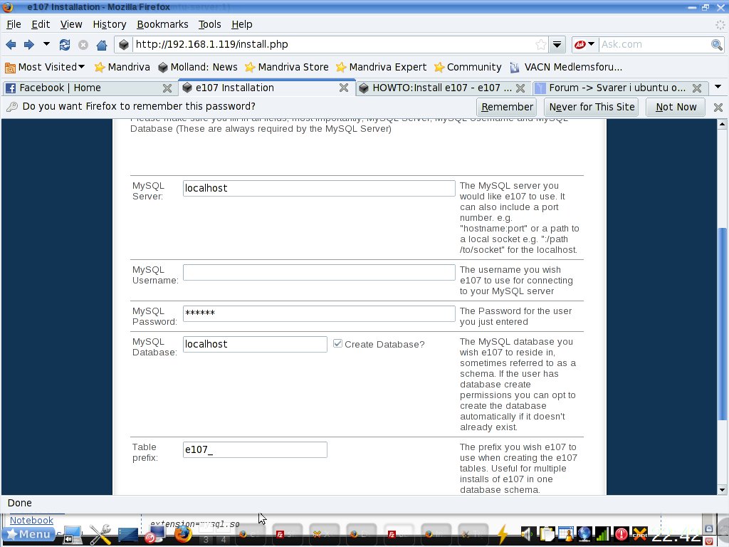

molland Skrevet 9. mars 2009 Forfatter Skrevet 9. mars 2009 Jeg vil installere cms systemet e107 og da må jeg ha adgang til mysql Se vedlagt bilde. Har root pw men er usikker på oppsettet der
Gjest Skrevet 9. mars 2009 Skrevet 9. mars 2009 Du har satt det opp lokalt på din datamaskin ja! Du må da sette opp en database server på pc-en som kjører MySQL
Sokkalf™ Skrevet 10. mars 2009 Skrevet 10. mars 2009 Går ut fra at du mener du har rootpassordet til mysql. Da er det ikke verre enn å logge inn i mysql og lage en bruker der. $ mysql -u root -p Enter password: xxxxxxxxx mysql> CREATE DATABASE databasenavn; mysql> USE databasenavn; mysql> GRANT ALL ON databasenavn.* TO databasebruker@localhost IDENTIFIED BY 'databasepassord'; mysql> FLUSH PRIVILEGES; mysql> quit Regner med at du skjønner at du skal bytte ut "databasenavn", "databasebruker" og "databasepassord" med det du vil bruke.
molland Skrevet 10. mars 2009 Forfatter Skrevet 10. mars 2009 Da vil jeg rette en STOR TAKK til Sokkalf Det fiksa saken vett du :)Tusen takk, nå har jeg installert cms e107 på min egen ubuntu server. Frode
