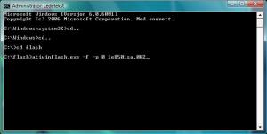

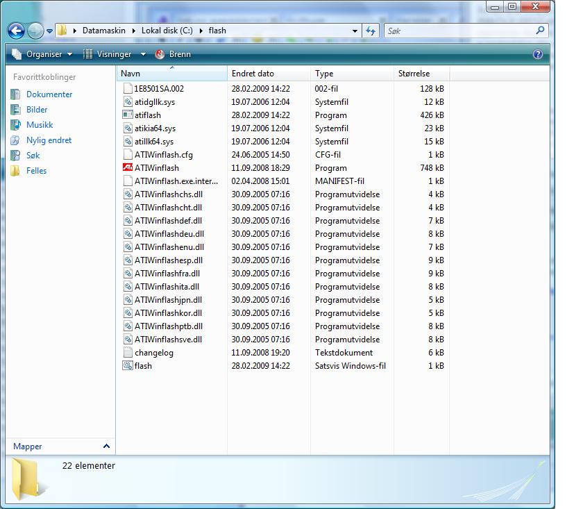

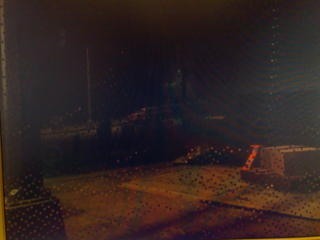

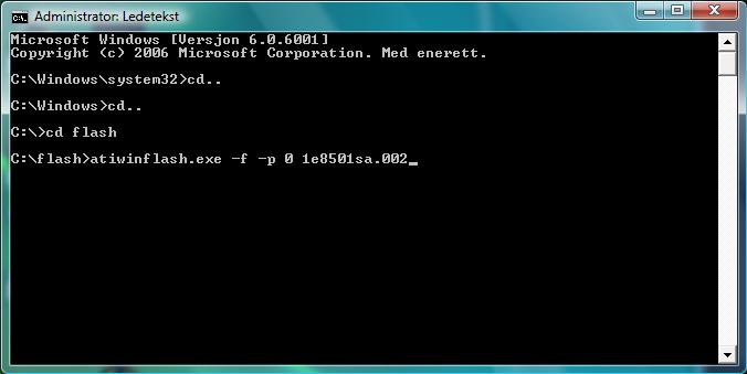

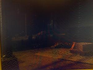

Nosst Skrevet 7. mars 2009 Rapporter Del Skrevet 7. mars 2009 (endret) Dette er en brukerveildening om hvordan du flasher et Sapphire ATI Radeon HD 4870 512MB DDR5 kort, har kun brukt denne metoden på dette kortet, kan ikke garantere resultater på andre ATI kort Husk å Avslutt programer som Catalyst Control Center osv! Lag en mappe i c(main harddrive) type: C:\flash Last ned nyeste biosen fra: VBIOS Det er tre linker, legg alle filer i C:\flash Last Ned ATI winflash for å kunne flashe i windows WINFLASH (Klikk på de blå linkene for å laste ned) _________________________________________ Åpne og legg in all informasjon i mappa C:\flash Mappa vil nå se ut som Nå Kan Du kjøre ledtekst MEN DU MÅ KJØRE med Ledtekst som ADMINISTRATOR ved å høyreklikke og velge kjør som Administrator. for et enkelt kort Comando: atiwinflash.exe -f -p 0 1e8501sa.002 om du kjører med to kort bruk: atiwinflash.exe -f -p 1 1e8501sa.002 for å flashe det andre kortet. så det vil si at den nyeste filen legges til som comando etter: atiwinflash.exe -f -p 0 Når den er ferdig, start maskina på nytt. Lykke til Hilsen Andreas:) ________________________________________________________________ Denne Fjerner følgende og lignende problem som: Setter Pris på Tilbakemelding, håper denne er lett å forstå. Endret 10. mars 2009 av Nosst Siter Lenke til kommentar

Nosst Skrevet 8. mars 2009 Forfatter Rapporter Del Skrevet 8. mars 2009 Fant til slutt, men hvor er "patch notes" ? De må da skrive hva det fikser. Jeg vil se det svart på hvitt at det fikser problemer med at maskina fryser og du får masse fucka firkanter. Hvis du følger denne annvisningen vil du få fjerna de firkantene, i noen tilfelle kan det hende at skjermen går i brunt eller stripete, etter oppdateringen blir dette borte:) Da slipper du dette problemet Siter Lenke til kommentar
