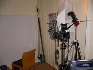

Jeg skulle gjerne hatt en blits til for å slippe arbeidslampa, og det er på ønskelisten min (to front og en bak, aller helst 2 bak...). Men jeg vil se litt an om det er noe i ryktene om en ny SB-700 på gang som skal erstatte SB-600 eventuelt om det blir et prisdropp på SB-600 av den grunn. I mellomtiden får jeg benytte den innebygde blitsen med softscreen som utfyllingslys på best mulig måte. Er absolutt enig i at en arbeidslampe ikke er sesielt godt egnet til denne bruken (portrett), hvis man ikke liker en veldig varm bakgrunn da.
Her er et hvor arbeidslampen er byttet ut med SB-600 med Difuser pekende skrått oppover fra gulvet, ca 30 cm fra bakgrunnen. (Blender: F 5.6, Lukker: 1/160 gjelder alle bildene) Intern blits med softscreen er brukt som utfyllingslys (SB-600 har +3 på eksponering, SB-900 bak paraply har +3 på eksponering mens den interne blitsen har 0.

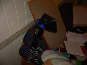

Har et 5 in 1 reflektor sett som jeg kjøpte for ikke lenge siden (ExpoService 50% sammen med paraplyer (en gjennomsiktig hvit og en sølv) og stativ med kulehode) prøvde litt med SB-600 pekende ned fra sofaen til gulvet hvor jeg la reflektoren, men burde kanskje hatt stativ eller en assistent/hjelper med å holde den nærmere motivet. Jeg har den minste diameteren på reflektorsettet mitt, husker ikke i farten nøyaktig størrelse. Jeg hadde den hvite (ikke gjennomsiktig) varianten liggende på gulvet foran stolen.
Litt mer fra Shooten (forøvrig prøvde jeg å treffe øyet med fokuspunktet, var ikke like heldig hver gang og tok bildet med MC-30 og 2 sek forsinkelse (måtte strekke meg litt for å rekke frem ;-))
