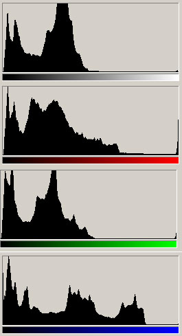

Bestemte meg vel berre for å bruke den lengste lukkertida på 30s, og brukte "Shutter Priority" programmet for å oppnå dette. Kvitbalanser meiner eg var innstillt på "Cloudy" symbolet. Sikta så inn bilete og fyrte av med self-timer på 2s for å unngå vibrasjonar. Har prøvd å sette meg inn i korleis ein skal lese av/bruke histogram, men er ikkje heilt trygg på dette enno. Her er det eg gjorde: sjekka det vanlige histogrammet + RGB histogrammet etter det første "prøve" bilde. Etter det eg kan hugse var det vanlige histogrammet, og det grøne og raude stortsett venstrefordelt, men blått var fordelt over heile skalaen. Kompenserte derfor eksponeringa med -0,7 steg for å unngå "clipping?" på blåskalaen. Under er eit bilete av histogramma frå photoshop frå det endelege bilete.
Korleis ser ein/sjekkar ein eigenlig at eit bilete er korrekt eksponert? Bilete har vel utviltsom litt andre fargar enn eg oppfatta under fotografering. Spesielt så oppfatta eg vel skya over byen som meir grålig og mindre rosa. Ellers så blåste det ein god del så treet i forgrunnen blafra ein god del i løpet av dei 30 sekunda, noko som resulterte i at det vart uskarpt, ikkje heilt optimalt. Komposisjonsmessig så kunne også ting vært forbetra men ynskjer først og fremst innspel på teknikk!

Kompensasjon for kurven ser du ut til å ha fin kontroll på, kanskje gi enda -0.3 for å få høylysene mindre utbrent, men det her er ganske nær, og det blir en smaksak.
