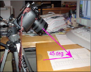

Kenneth Solfjeld Skrevet 3. mars 2009 Forfatter Skrevet 3. mars 2009 Skal ikke charteret fotograferes i en 45° vinkel i forhold til objektivet? Blir det ikke litt knotete i forhold til å henge det på veggen? fokuschart
Toast Is Pimp! Skrevet 3. mars 2009 Skrevet 3. mars 2009 Joda du gjør det rett... Fokusfeilen ligger i kameraet mener jeg?

TheBoxhead Skrevet 3. mars 2009 Skrevet 3. mars 2009 al ikke charteret fotograferes i en 45° vinkel i forhold til objektivet? Blir det ikke litt knotete i forhold til å henge det på veggen? Joa det er korrekt. Men endel folk har de oppfatning av at 45 graders testen skal ha så mange feilkilder ved seg. Derfor kan du da også feste chartet på en vegg og rette objektiver vinkelrett på testcharten og fokusere på den samme linja. Hvis alt er korrekt skal 90% av dine 20 eksponeringer ha hele testcharten i dønn fokus.
