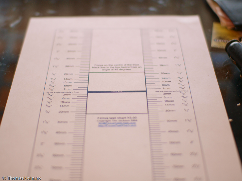

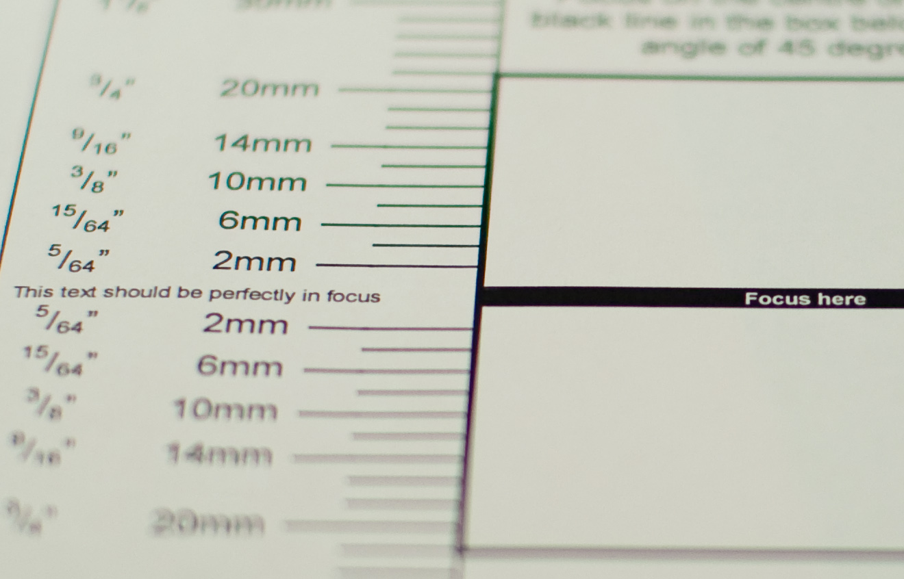

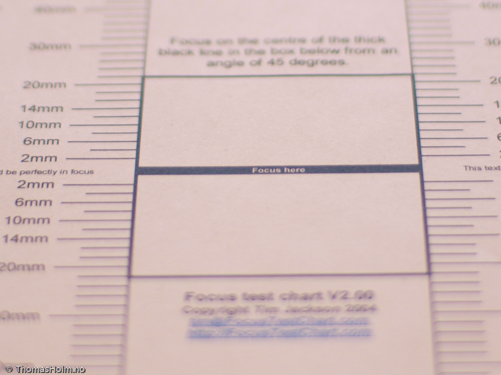

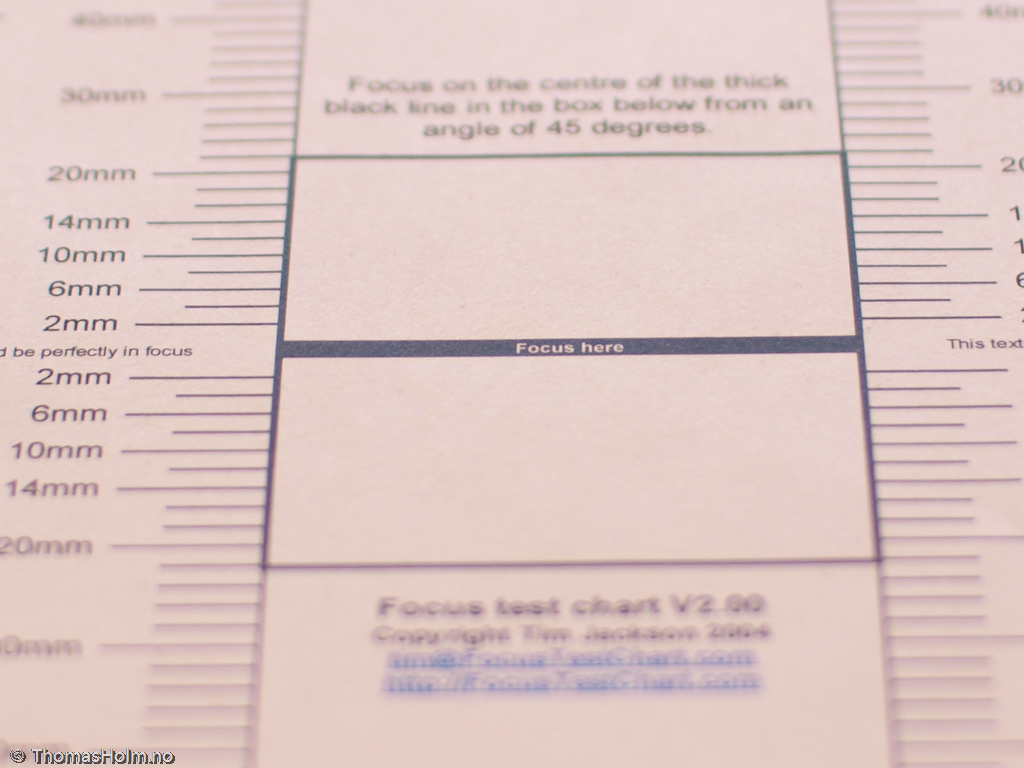

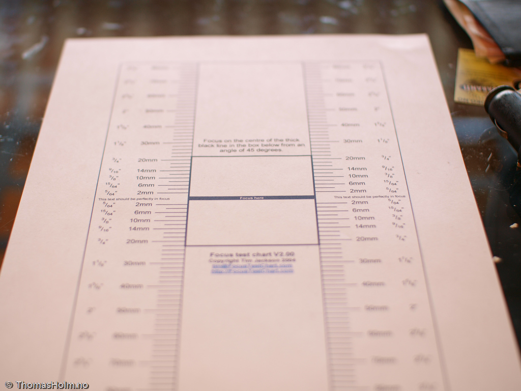

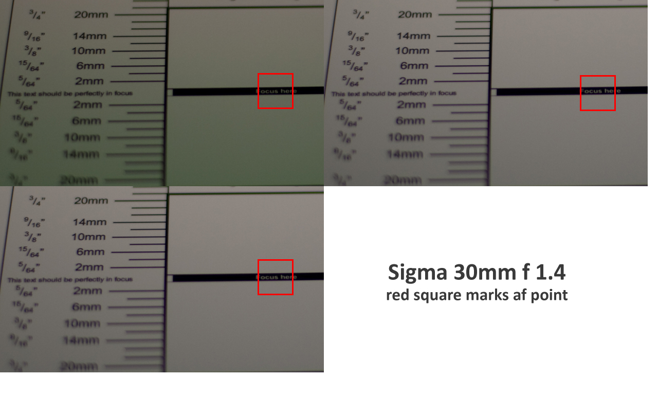

TheBoxhead Skrevet 2. mars 2009 Skrevet 2. mars 2009 Så var vi der igjen. Har i lengre tid mistenkt at mit sigma 30mm f1.4 har fokus trøbbel. 90% av mine snapshots var ganske ulne. Har utført test nøyaktig i henhold til denne testen: http://focustestchart.com/chart.html Har tatt tre eksponeringer på tre forskjellige blendere. Objektivet ble manuelt justert totalt ut av fokus mellom hver eksponering. Er i liten tvil om at denne sigmaen bakfokuserer ganske mye: Har lignende problem på mitt sigma 70-200mm men det front fokuserer omtrent like mye. Har garanti på begge men fordi jeg rett og slett ikke gidder å surre med innsendig skjemaer osv vurderer jeg å ta med objektiva og mitt 350 å betale for en justering/kalibrering av hele pakka. Noen som har erfaring med hvilke firma som gjør dette bra og hva ca pris er ?

TheBoxhead Skrevet 2. mars 2009 Forfatter Skrevet 2. mars 2009 (endret) Kamera og video teknikk har ikke service på canon utstyr etter 1.1.2009 ifølge dems websider. Uansett jeg har jo ikke garanti på mitt 350 objektiv så canon sponser vel neppe en justering av det kamera og to sigma objektiver ? Har forøvrig kjøpt begge objektiver på komplett, kan jo ringe dem å høre, men er overbevist om at hvis jeg bare sender objektiva så blir det ikke bra. Virker enkelere for meg og finne et firma som jeg kan reise til for å betale for en justering. Befinner meg på sentralt østland. Endret 2. mars 2009 av FotoDilla

TheBoxhead Skrevet 3. mars 2009 Forfatter Skrevet 3. mars 2009 Testen er pålitelig nok den. Den bekrefter hva hundrevis av reallife eskponeringer også bærer preg av, nemlig at 90% av alle mine bilder tatt med dette objektivet ikke er i fokus. Jeg utførte i tillegg ca 20 eksponeringer på tre forskjellige blendertrinn mot dette testchartet. Ikke en eneste av de 60 eksponeringene hadde noe avvik altså samtlige viste nøyaktig samme fokusfeil. Det forteller meg uten tvil at noe ikke fungerer. Når jeg begynte å se dette første gangen begynte jeg å bruke blendere rundt f6.0 med blitz for å utelukke at jeg selv ikke klarte å fokusere korrekt med store blender åpninger. Til og med 90% av snapshots tatt på blender f6.0 var ute av fokus. Hadde det vært slik at 90% av alle mine bilder var i fokus og 10% var ute av fokus så hadde jeg akseptert at det var jeg selv inneimellom som ikke fokuserte korrekt.

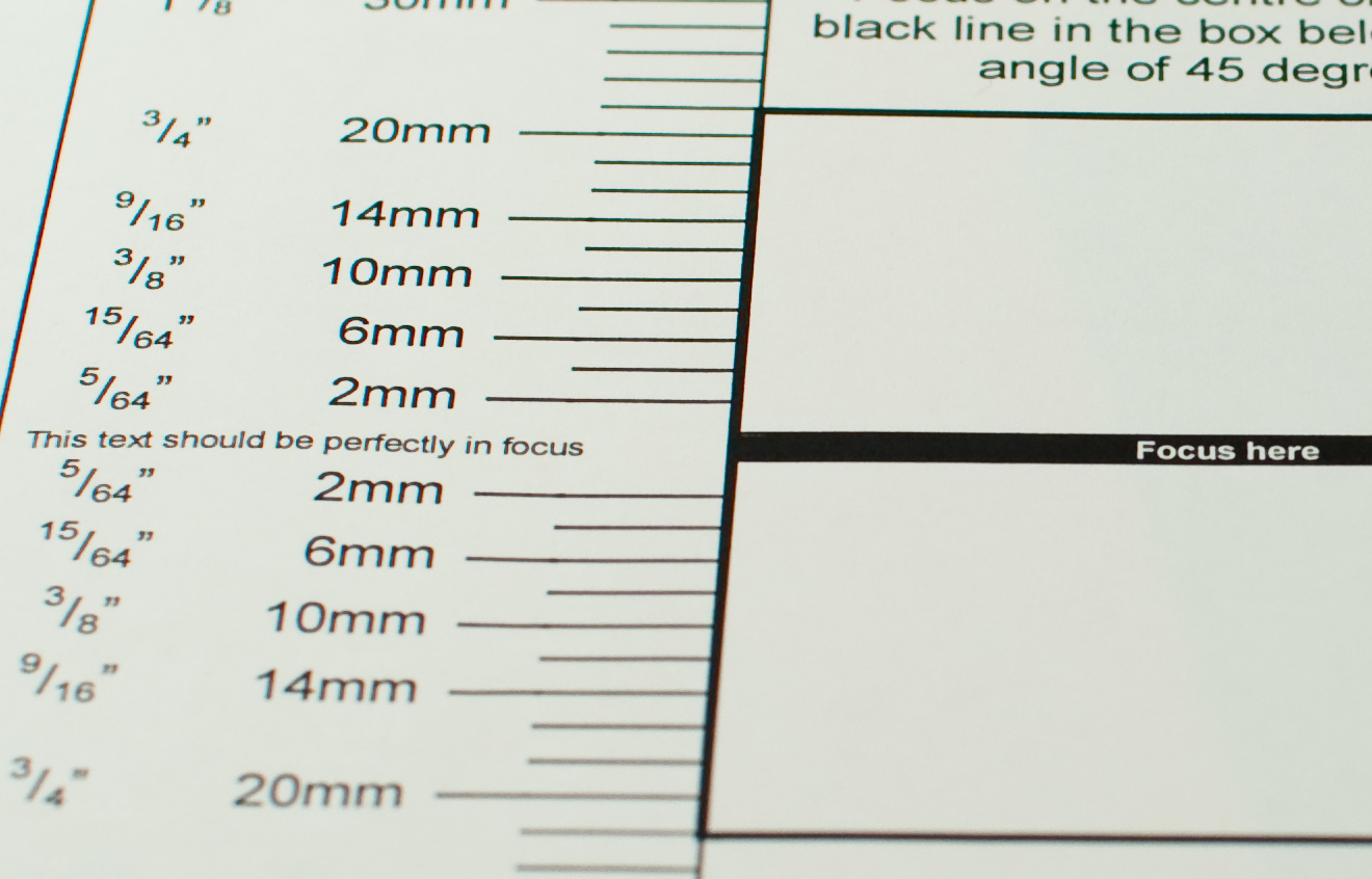

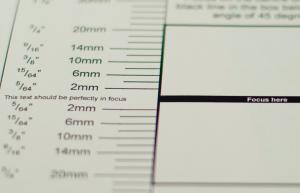

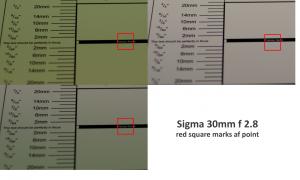

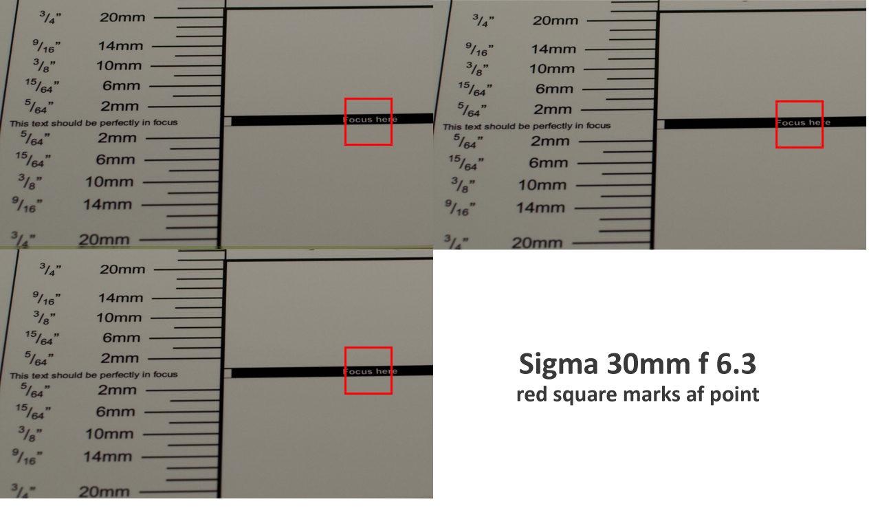

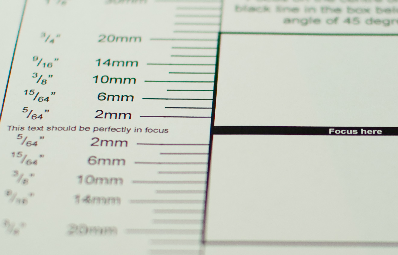

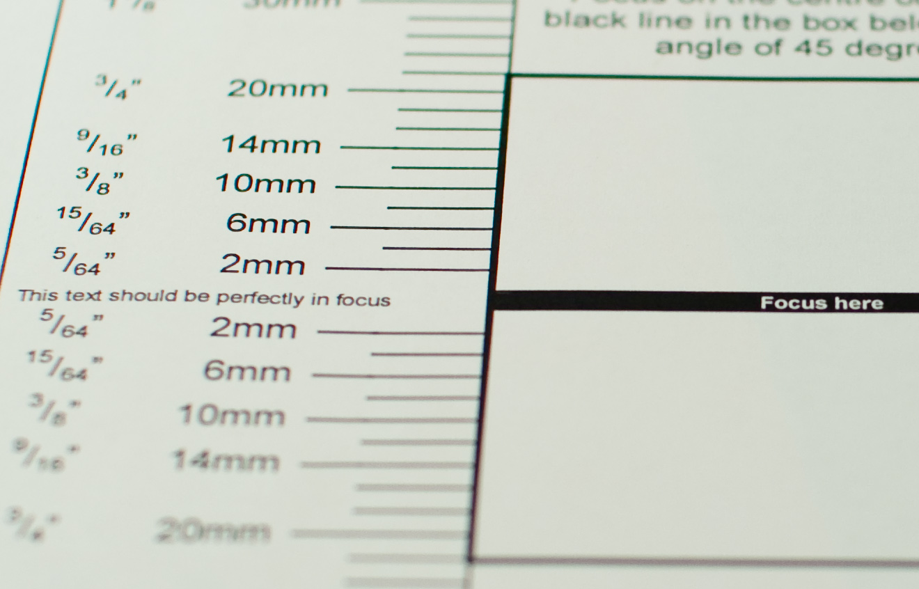

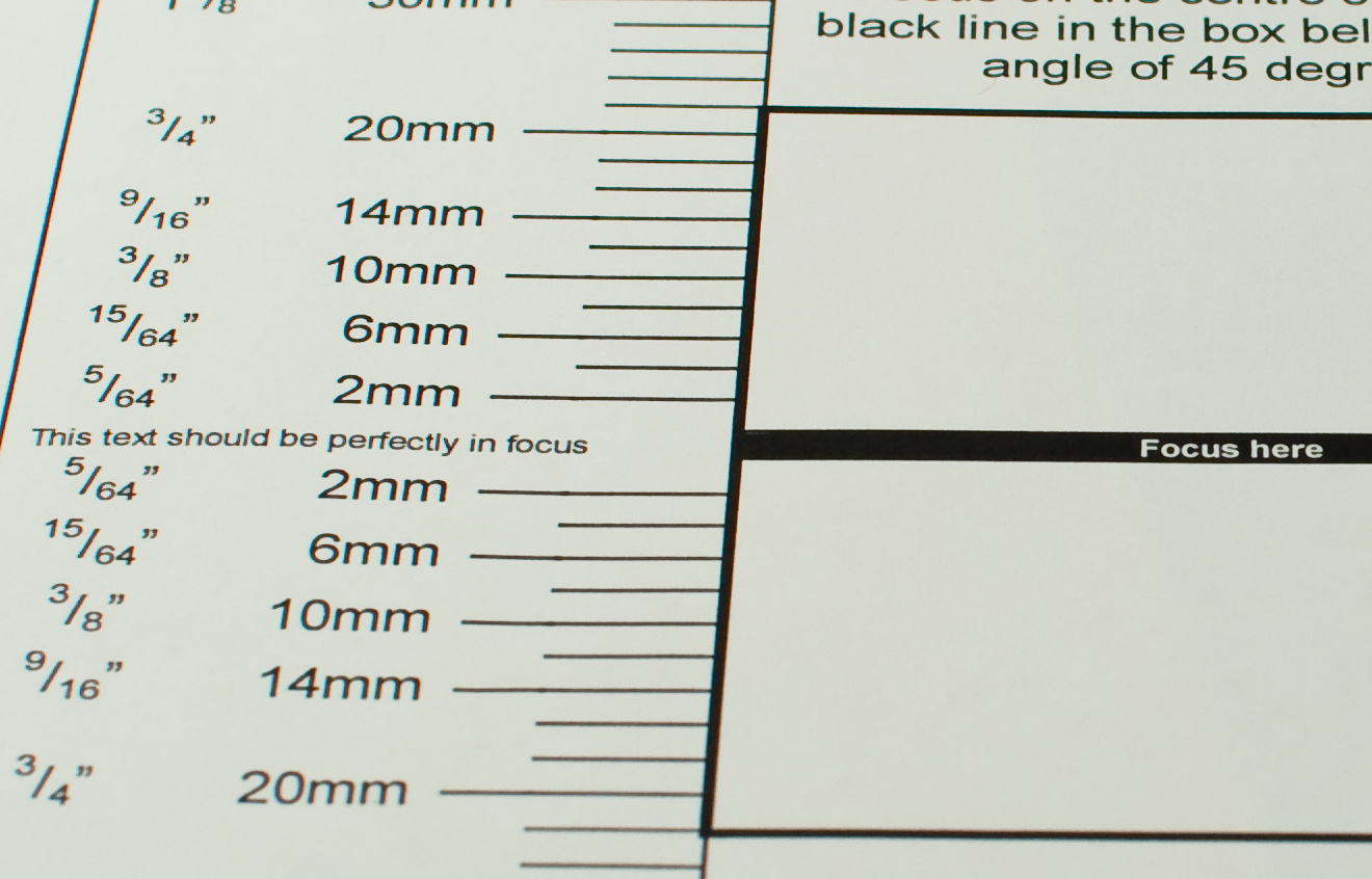

Zamot Skrevet 3. mars 2009 Skrevet 3. mars 2009 (endret) Hei, var usikker på om jeg skulle starte egen tråd (og gjør gjerne det), men jeg lurer på min Sigma 30mm også har problemer. Trodde først det var "vanlige" fokusproblemer, men det er ikke det tror jeg (og noe off topiv i denne tråden). For meg ser det ut som bildet blir uakseptabelt grøtete ved F1.4, men at dette bedrer seg ved mindre blendere. Legger ved to bilder: F1.4, Hele bildet: F1.4, Utsnitt: F2.0, utsnitt: F2.8, utsnitt: Hvis man kun konsentrerer seg om fokusområde "Focus here" så er det tydelig at det her er blurry og tåkete på F1.4. Burde ikke det være omtrent like skarpt i dette området som ved f.eks. F2.8? Er det bare meg, skal det være slik, eller bør jeg levere objektivet til butikken? Er det andre tester eller bilder jeg bør ta og vise frem for vurdering? Info om hvordan bildene er tatt: stativ, 2 sec forsinkelse + speil-lås, autofokus, iso 200, belysning fra vindu forfra, dvs. "motlys" noe som forklarer dårlig kontrast - men jeg tror ikke dette har særlig innvirkning på resultatet. Har ikke brukt objektivet all verden, men det virker som om det er et generelt problem ved stor blender. Har ikke brukt det så mye nettopp pga. dette og at det fokuserer meget tregt ved dårlig lys (kanskje det er samme problem/feil???). Bilder ved alle blendere av samme motiv ligger her og blendertallet står nederst: testbilder ). Endret 20. april 2009 av Zamot

von-schnellfahrer Skrevet 3. mars 2009 Skrevet 3. mars 2009 Jeg har Sigma 50mm f/1.4. Kan ikke se at det skal være noe galt med Zamot sitt objektiv... blender 1.4 er tross alt ikke "pin sharp", det blir den heller aldri...
TheBoxhead Skrevet 3. mars 2009 Forfatter Skrevet 3. mars 2009 Zamot i utgangpunktet burde du startet en egen tråd ja Men du har ikke samme problem som jeg beskriver. Fokusen din ser ut til å være innenfor godt akseptable grenser. Desverre er det nok slik at de aller fleste objektiver ikke yter optimalt på sin største blender som f.eks sigma sitt 30mm f1.4 eller canon sine. Lysstyrken sier derimot stort sett noe om de optiske kvaliteter og egenskaper. Vanligvis må du blende ned et eller to hakk for å få skikkelig skarphet. Det betyr ikke at det er unødvendig å investere i optikk med store blendere, f.eks kan du benytte sigma sitt f1.4 på f2.8 og få ypperste kvalitet. Kjøper du et f2.8 objektiv er du nødt til å blende ned noen hakk for å få like god kvalitet. Med andre ord utifra hva du har gitt av info så langt tror jeg faktisk du har et bra eksemplar og skal være svært fornøyd. Det at autofokus jager i dårlig lys er også i utgangspunktet naturlig. Er i utgangpunktet ikke bare et objektiv problem men vel så egenskapene til kamerahusets AF teknologi og hjelpelys osv.

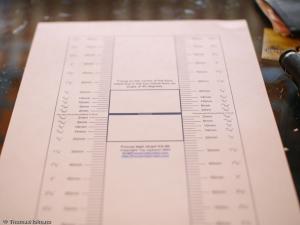

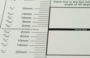

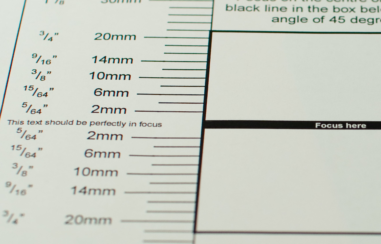

d0ppler Skrevet 4. mars 2009 Skrevet 4. mars 2009 (endret) tok den samme testen med mitt objektiv : f/1.4: f/2.0: f/2.8: f/4.0: f/5.6: f/8.0: merker at jeg ikke hadde arket heelt rett, men skitt au. Dette er ihvertfall akseptabelt i mine øyne. EDIT : Nye bilder i crop 1:1 Endret 4. mars 2009 av d0ppler
von-schnellfahrer Skrevet 4. mars 2009 Skrevet 4. mars 2009 tok den samme testen med mitt objektiv : hvilket objetkiv?
d0ppler Skrevet 4. mars 2009 Skrevet 4. mars 2009 tok den samme testen med mitt objektiv : hvilket objetkiv? Beklager, trudde det var pretty obvious. Sigma 30mm f/1.4
Anew Skrevet 4. mars 2009 Skrevet 4. mars 2009 For meg ser det ut som bildet blir uakseptabelt grøtete ved F1.4, men at dette bedrer seg ved mindre blendere. Legger ved to bilder: Jeg syns dette var veldig dårlig. 30/1.4 er skarp og fin i senter ved største blender. Det er mulig du har en liten desentrering - dvs. at et linseelement er litt ute av stilling.
