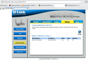

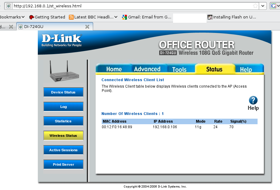

Siden ingen andre svarer, så viser jeg her hvordan du kan sjekke hvem som er inne på ditt trådløse nettverk.
Du må logge deg på netgearboksen. Du må skrive adressen til din netgearboks i adressefeltet i nettleseren din. Min boks heter 192.168.0.1
1. Slik finner du adressen til din trådløse netgear boks:
Trykk start-kjør og skriv cmd og enter. Nå har du et vindu oppe med sort bakgrunn.
Er skriver du: ipconfig. Default gateway er adressen til trådløsboksen din.
IP adress er navnet på din datamaskin. (Den maskinen som har de ti myke pølsene oppå seg.)
2. Skriv adressen (192.168.0.1)i nettleservinduet ditt (som du fant i step 1).
Brukernavn:admin Passord:password (Dette passordet bør byttes.)
Jeg har d-link trådløs boks. Her er listen over brukere av mitt nett.
