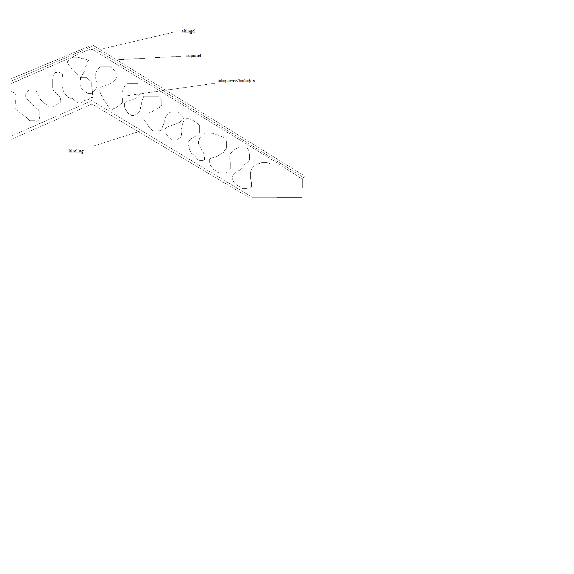

Taket er mye sannsynlig bygd opp slik:
Yttertak (som i teorien er kaldt)
Lekting uten isolasjon (ventilasjon)
Undertak, plater eller bare papp
Takbjelker med isolasjon
Innertak, himling
Ytterste tak med papp må fjernes, slik at du kommer til det nivået som i dag er lufting og får lagt isolasjon ned på nåværende undertak eller rett på nåværende isolasjon - du vil ikke ha lufting mellom det gamle og nye isolasjonslaget. Det må lektes opp for isolasjonen, og så legges nytt undertak, lekter for avstand (lufting) og nytt yttertak.

ang shingelen på taket vs takstein, det er ikke sikkert du kan legge takstein, det spørs veldig på hvor sterke taksperrer du har. hvis du overbelaster en gammel takkonstruksjon kan det få katastrofale følger. Det blir ganske mange tonn på taket ditt hvis du både legger takstein pluss snølasten.
Det du kan vurdere er å slå sløyfer pluss lekter rett oppå shingelen og så legge powertec plater oppå, det er stålplater som ser ut som takstein og tåler vesentlig mye mer. Slik får du lufting mellom powertecplatene og shingelen. Da vil mesteparten av istappene forsvinne. Btw, det hjelper ikke å isolere masse hvis man ikke har lufting, istappene vil komme tilbakje uansett hvor mye isolasjon du har i taket, hvis du ikke har nok lufting under takplatene.
Hvis du er interisert i å isolere mer, noe som ikke alltid er verdt pengene vs fyringsutgifter kan du også vurdere å rive av shingelen og undertaket, (antagelig rupanel), for så å fore på 5-10 cm med isolasjon, kansje også bytte den gamle isolasjonen hvis det er brukt sagflis til isolering. legge på nytt undertak, sløyfe, lekte og så legge på powertecplater

Jeg ville ha fjernet gammel yttertekking (shingel, sutak/undetak) helt ned til du ser isolasjonen. Hvis den er ok, la den ligge, hvis ikke bytt den ut. Er det mindre enn 100mm isolasjon vil jeg på det sterkeste har isolert med mer.
Du trenger neppe noen byggemelding for dette så sant ikke mønet blir vesentlig høyere enn det er idag og du endrer teking til takstein eller blikk, da må du muligens det. (forkjellig fra kommune til kommune, ring og hør isåfall)
