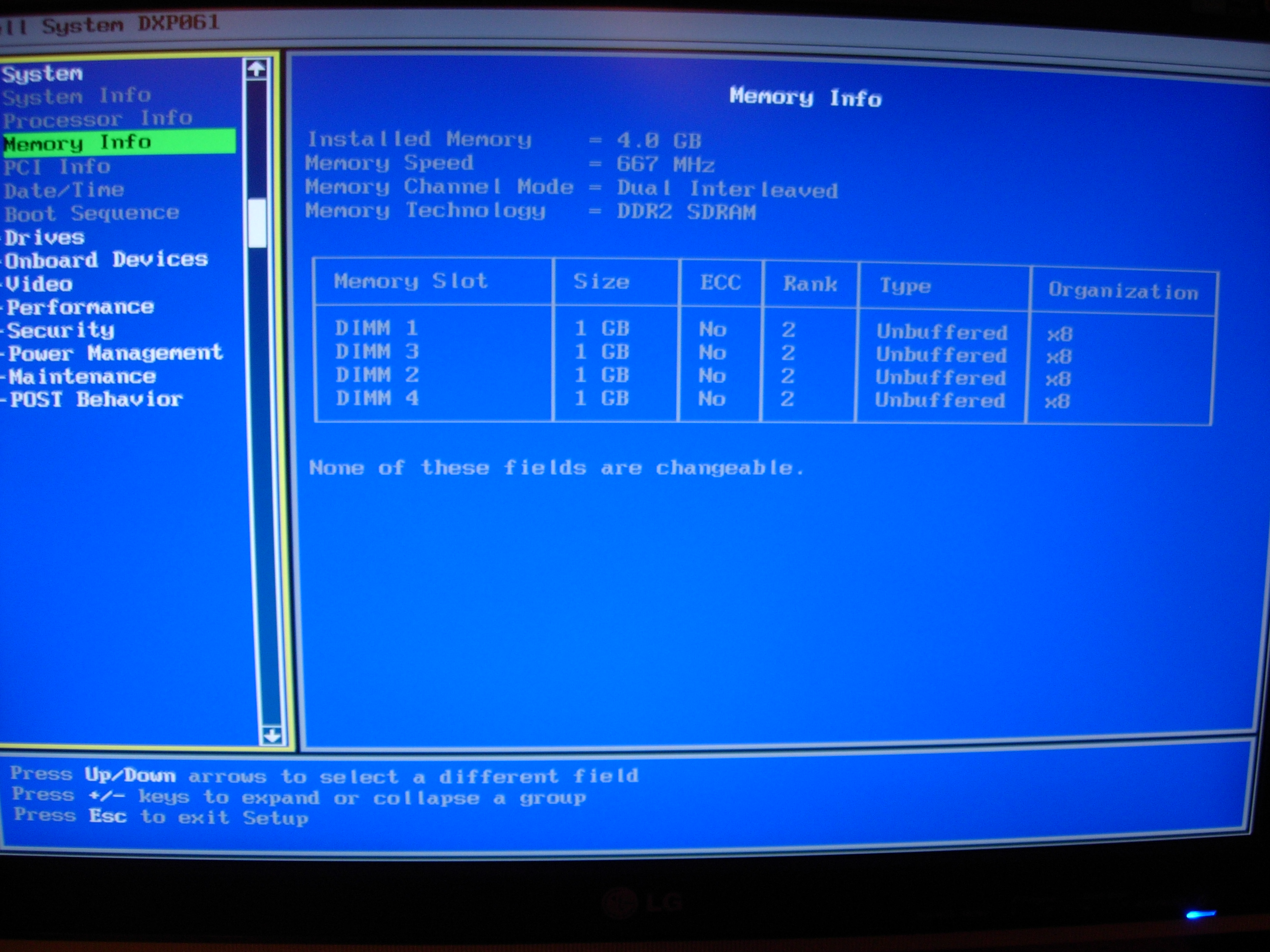

War Skrevet 24. februar 2009 Skrevet 24. februar 2009 Har du kamera kan du legge ut bilde av biosen der du finner ram. Kan du ikke endre på noe, eller kun ramfrekvens?
roddis Skrevet 25. februar 2009 Forfatter Skrevet 25. februar 2009 Takker for svar.... her er et bilde. Kan ikke endre på noe under minne.
SVD Skrevet 25. februar 2009 Skrevet 25. februar 2009 (endret) Jeg er mest kjent med Asus sine bioser, men er det ikke mer sannsylig at disse instillingene ligger under performance? Uansett jeg tviler på at de har lagt til disse instillingene i biosen, Dell har ikke som tradisjon for dette, untatt xps maskiner og lignende da. i de fleste programmer vil du ikke merke forskjell i det hele tatt mellom 667mhz og 800mhz, spessielt hvis maskinene er noen år gammel siden det skorter på andre ting før. Endret 25. februar 2009 av SVD
roddis Skrevet 25. februar 2009 Forfatter Skrevet 25. februar 2009 (endret) Er ingen minne innstillinger under Performance, kun justeringer til HDD og prosessorer. Hvor pleier de å legge de innstiliingene da? Dette er en Dimension 9200... Endret 25. februar 2009 av roddis
SVD Skrevet 25. februar 2009 Skrevet 25. februar 2009 Problemet er vel at de ikke bruker og legge ut instillinger som dette, det kan skade datamskinen og Dell vil ikke ha maskiner i retur som brukere har ødelakt, dessverre.
