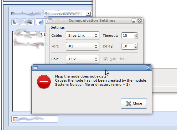

sinnadyr Skrevet 24. februar 2009 Skrevet 24. februar 2009 Kjører Ubuntu 8.10 med TiLP 6.80, overføringskabel med sølvfarge og en Texas Ti 83plus. Prøver å kobla til kalkulatoren for å få overført programmer, men programmet vil ikke oppdage kalkulatoren. Er det noe jeg må gjøre på kalkulatoren først for å opprette link? Samt, når jeg prøver å velge min kabeltype får jeg dette fra TiLP Alt av hjelp og tips takkes for på forhånd.

sinnadyr Skrevet 25. februar 2009 Forfatter Skrevet 25. februar 2009 (endret) Goophy, har dessverre ikke kunskaper til å lage en node, og om kjernemodulene er lastet inn har jeg også null peiling på. Meldingen tilp gir ut er (tilp:30348): Gtk-WARNING **: GtkSpinButton: setting an adjustment with non-zero page size is deprecatedticables: getting method from resources (automatic): ticables: check for tiusb usability: ticables: using devfs: no ticables: node /dev/tiusb0: does not exists ticables: => you will have to create the node. ticables: warning: can't use IO_TIUSB ticables: check for lib-usb usability: ticables: usb filesystem (/proc/bus/usb): mounted ticables: node /proc/bus/usb/devices: does not exists ticables: => you will have to create the node. ticables: warning: can't use IO_LIBUSB ticables: err: unable to find an I/O method. ticables: list of settings: ticables: cable: SilverLink ticables: port: USB port #1 ticables: method: unknown ticables: device name: /dev/ttyS1 ticables: delay value: 10 Ser ut til at noden må lages iallefall Endret 25. februar 2009 av sinnadyr
