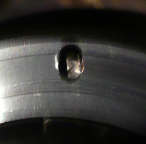

Gjest Slettet+6132 Skrevet 18. februar 2009 Skrevet 18. februar 2009 (endret) Jeg kjøpte et brukt nikkor 70-200 f2.8 i januar og den fungerer egentligt veldig bra. Problemet er at den ikke sitter helt fast på kamera mitt (nikon D300). "Vandringen" er ikke mer enn ca 1mm eller mindre, men det er nokk til at bildet forandres seg når jeg har objektivet festet på stativ. Noen andre som sliter med dette? Går det ann å få fikse dette? Selvsagt er det noe jeg klarer og leve med og det går ikke utover bildekvaliteten. Alikevell er det er litt irriterende (spesielt med tanke på horisont/ ungå skjeve bilder) Edit: Fikk filma det: Se filmen hos Youtube Endret 18. februar 2009 av Slettet+6132

Gjest Slettet+6132 Skrevet 18. februar 2009 Skrevet 18. februar 2009 Det er bare det objektivet ja. Prøvde den på søsteren min sin d40 med samme utslag. Det kan virke som det er litt slitasje i "låsehullet" Hvis ikke må det være selve gjengene problemet ligger i. Det er sikkert muligt å bytte ut den bakerste delen(gjengene etc) men det blir neppe billigt. Forige bruker kjøpte objektivet i 2004 (vist jeg ikke husker feil)Han var naturfotograf, så han hadde sikkert fått brukt det endel. et veldig dårlig bilde av låsehullet :
