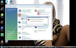

Hver gang hun skal bruke sikkerhetssenter e.l så får hun bare opp feimeldingen "Firewallsetting.exe - Den angitte prosedyren ble ikke funnet"
Legger ved en skjermdump som kanskje forklarer problemet litt nærmere.
De ikonene som er ringet rundt gir akkurat den samme erroren.

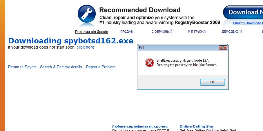

Ba henne laste ned spybot s&d, men når hun skal innstallere noe får hun bare opp denne feilmeldingen. (bilde nr2)

Hvis det er korrupsjon i systemfilene kan du prøve
sfc /scanfile=c:\windows\system32\firewallsettings.exe
som sjekker selve filen du får feilmelding på.
Uansett kan det være en idè å kjøre en sjekk av alle systemfilene:
sfc /scannow
Når det gjelder hvordan dette har skjedd, så kan det være en trojaner som brukeren har aktivert, eller nettside som er besøkt. Hvilken antivirusleverandør benyttes, og er den oppdatert?
Sannsynligvis vil det være nødvendig å kjøre en full reinstallasjon av Vista for å sikre seg at alle spor etter ondsinnet kode er fjernet.
Hvis det er bilde fra pc'n til vedkommende, så ligger Norton på systemet. Du sier vedkommende kjører AVG, betyr det at Norton kan fjernes?
Hvis, avinstaller det.
