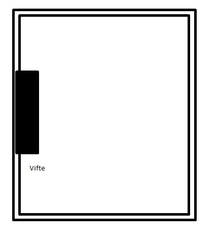

Vil anbefale deg og senke vifta litt ned i treet. Er ikke så flink å forklare men, legger med en rask paint skisse :)
Ville gjort dette pågrunn av har erfaring med at det lager mye støy når man ikke har jort dette :)
BILDE
EDIT: Bilde
Ja, det er smart det. Også ser det bedre ut hvis du skal ha viftegriller.
