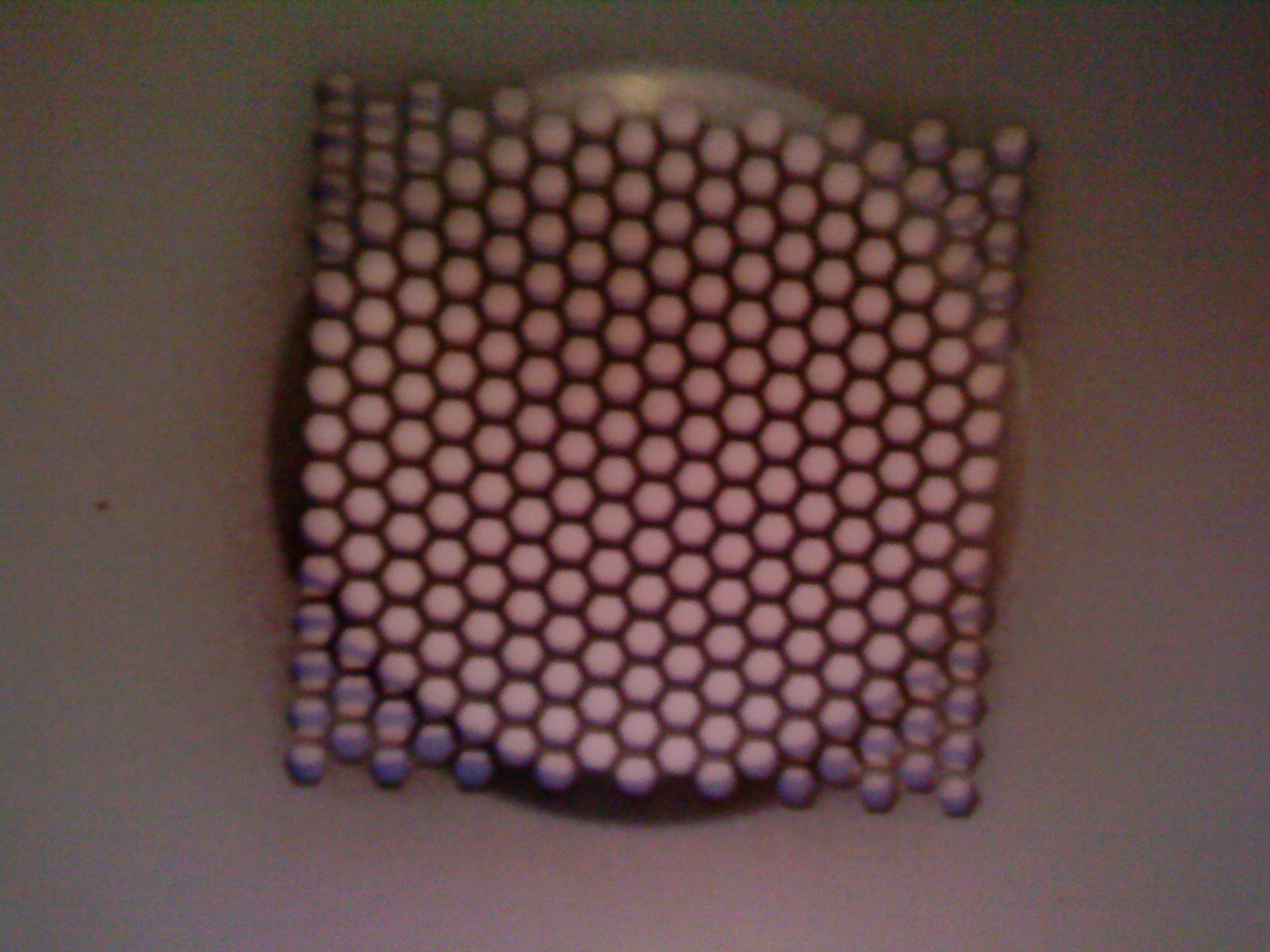

Er nok ett fornuftig val av deg. :thumbup: Om du borrer innenfor målene til en vifte. (80mm i diameter for 8cm osv) Så har du mulighet til å forandre på dette senere. Om du har lyst til å ha en billig og enkel vifte grill. Så skjær ut gitteret fra ett gammelt pc kabinett. De fleste Pentium 3 og nyere hadde dette bak på kabinettet. Og noen i side døra. (Se bilde) post-185148-1235040965_thumb.jpg Med litt spray lakk så blir det en fin vifte grill. Lykke til.
