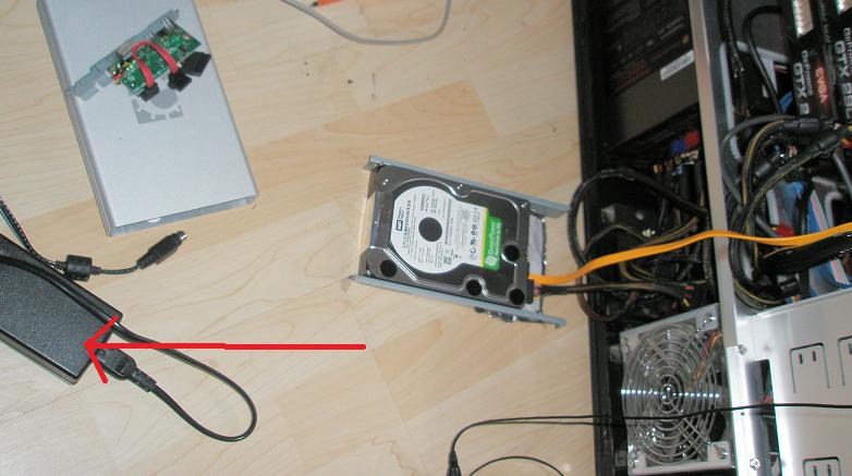

Min eksterne harddisk bootet ikke sammen med pcen idag.
Ut og inn med strøm, helt død.
På transformatoren på ledningen er det en gul diode.
På alle andre transformatorer lyser den skarp gul med strøm på.
På disken som ikke vil boote lyser den svak gul i korte blink isteden.
Hva trur dere? kjøpe ny strømadapter?
EDIT:
Satte disken rett i pcen og den fungerer.
Da er det strømadapteren som må byttes.
Hvor kjøper man det hen? Ser ikke for meg at noen har det.
Kanskje jeg må kjøpe helt nytt diskkabinett og sette inn disken der.
Endret av War

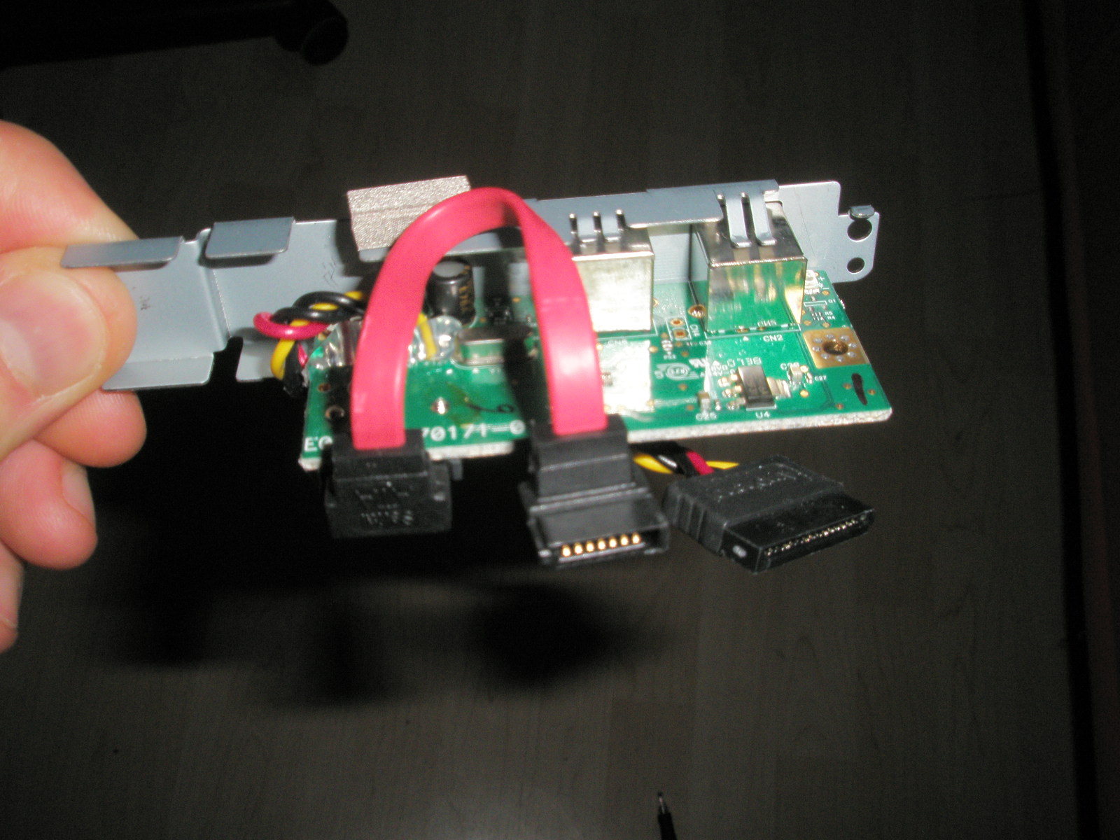

det er vel ikke WD 5000 du har? den med 500gig fra ekspert? har 2 sånne, begge defekt strømforsyning. i tilfelle, du kunne vel ikke ha forklart litt nermere hvordan du fikset å koble hdd til pc'n direkte?
Om du ser på boksen til venstre ligger det et kretskort med strøm til sata-strøm og sata kontakt til usb kontakt.
Det er en helt vanlig sata disk inni, bare ta av kretskortet
Par skruer + en på selve kortet som man så vidt ser.
Western Digital Elements 500GB USB
7200RPM, 8MB cache, USB 2.0
Kjøpt 14.1.08 Netshop
