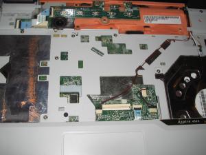

gsn Skrevet 5. mars 2009 Forfatter Skrevet 5. mars 2009 Da fungerer maskinen igjen! Får ikke til tastaturet, mistenker at jeg kan ha ødelagt kontakten når jeg nappet den ut, vanskelig å få testet. Uansett tenkte jeg det var greit å poste fremgangsmåten min etter mange gode tips herfra: Skrudde ut alle panelene på baksiden, tok ut minne og harddisk. Lot CPU stå pga kjøleløsningen var en heatpipe på ca 6-8cm som gikk bort til viften, var ikke så fristende å tukle med den. Jeg gikk over alle de store områdene, minnebrikker, kontakter osv med Q-tips med 2-propanol/isopropanol/kondensfjerner Der jeg ikke kom til sprayet jeg med CRC elektronikk rens. Jeg ungikk å spraye/vaske direkte rundt CPU(da jeg ikke ville av med kjøleren ville jeg heller ikke risikere å løse opp den varmeledende pastaen), og rundt viften til CPU(vifter med oljelager er ikke glad i alkohol). På oppsiden av pcen tok jeg ut tastatur og renset overalt jeg kom til. Her var det litt problematisk, pga det lå en slags hard plast film over mange av komponentene, men den var kuttet. Litt vanskelig å forklare, men det virket såfall som en plass væske kunne trenge inn og bli sittende ganske fastklemt. Sprayet der jeg kom til med den og satt den til tørk. Til tørk la jeg den bare på soverommet, fortsatt demontert i to uker. I dag når jeg skulle starte den gikk jeg over med hårføner i ca 15 min på de plassene som virket mest sannsynlig å ligge fukt. Tusen takk til alle som har bidrat med innspill i denne tråden! Siste notis: Når jeg tok ut flat-kontakten til tastaturet, så datt det som ser ut som selve pluggen for å koble det til av. Vet ikke om dette er vanlig når man tar løs kabelen, for jeg ser ingen logisk måte å feste kabelen i selve pluggen. Jeg får såfall ingen respons når jeg kobler til tastaturet. Noen forslag her?

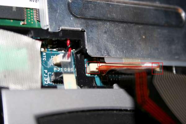

Toast Is Pimp! Skrevet 5. mars 2009 Skrevet 5. mars 2009 (endret) Jeg er knotete på og forstå tekst. Og jeg kan ikke forklare i tekst. Meen den flatkabelen setter du rett inn. Så skal det være en slags mulighet for og stramme kabelen ved og presse inn et plaststykke utenpå kontakten. Skal få opp bilde... Press ned det hvite du ser her. Da skal kabelen sitter godt. Du må kanskje vaske litt der og. Men ikke noe prob me strømmen av. Har selv gjort det. Endret 5. mars 2009 av Lord Grÿllwotth
gsn Skrevet 5. mars 2009 Forfatter Skrevet 5. mars 2009 Kan hende jeg ikke får skikkelig kontakt, men virker som ca 85% av knappene er døde. Vet ikke om det er tastaturet eller kontakten. Takk for bildet foresten! Den plastbiten som skal presses inn sitter aldri skikkelig fast, den "klikker" på en måte aldri inn, løsner svært lett. Får ikke gjort stort med Caps Lock, L, F og Æ
Jaguaren Skrevet 5. mars 2009 Skrevet 5. mars 2009 (endret) Du har ødelagt flatkontakten. De skal vippes ut, eller opp før du trekker ut ledningen. Vil tro tastaturet må skiftes og. Endret 5. mars 2009 av Jaguaren

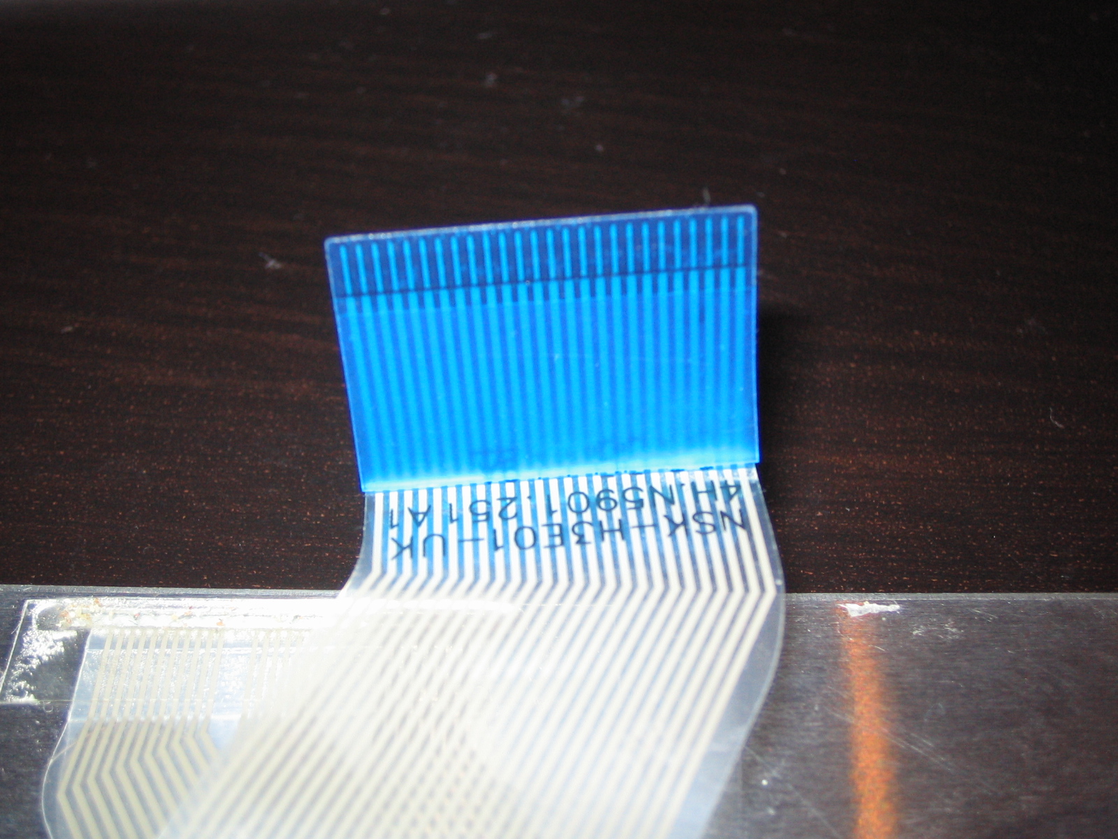

-Tommy Skrevet 5. mars 2009 Skrevet 5. mars 2009 Altså, vis du har ødelagt kontakten til fleksen (den tynne kabelen til tastaturet) så hjelper det lite å bytte tastatur, da må hele hovedkortet byttes. Men du kan gå nøye over fleksen og se etter små hakk eller rift i den, de er veldig ømfintelig.

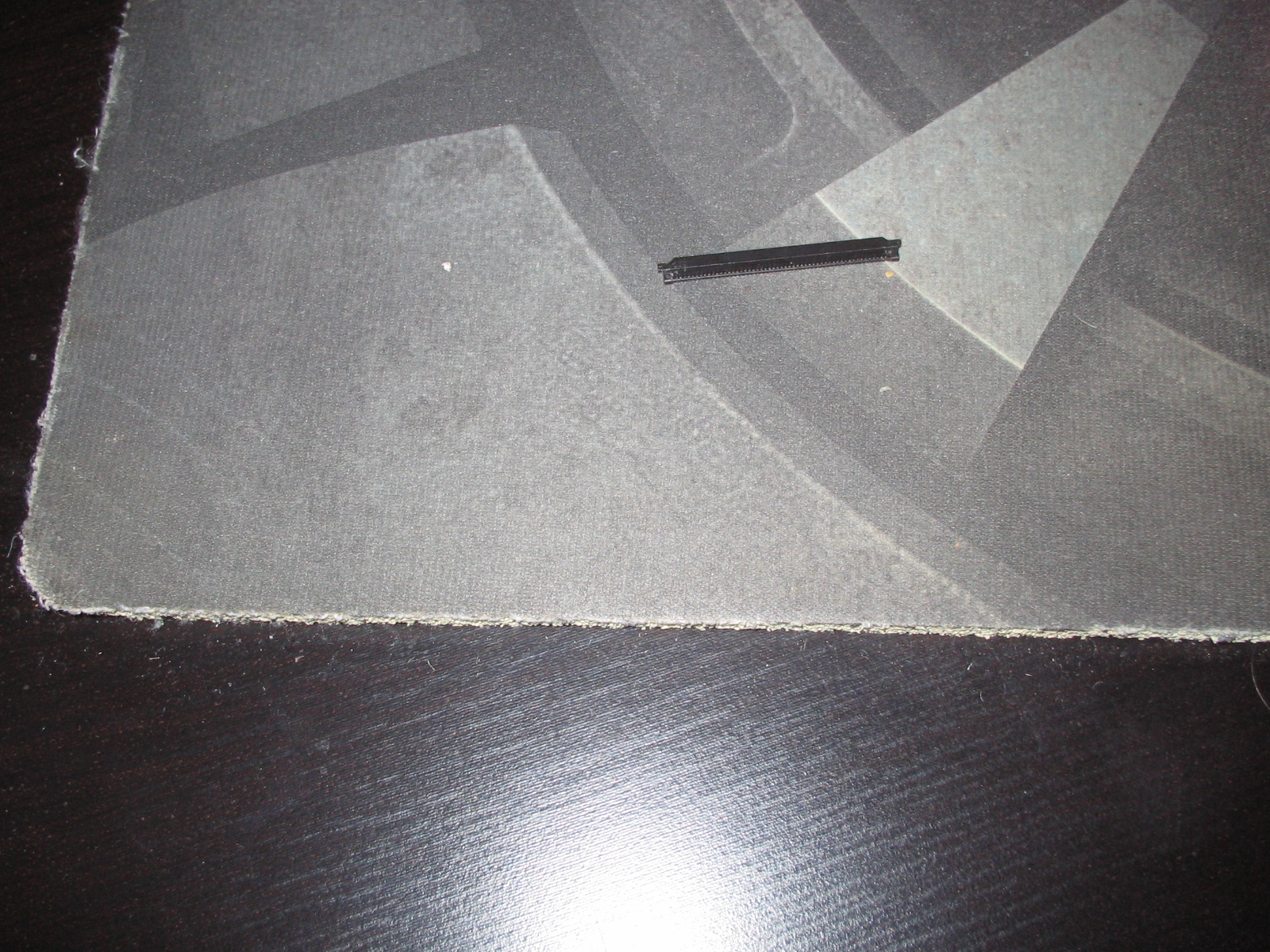

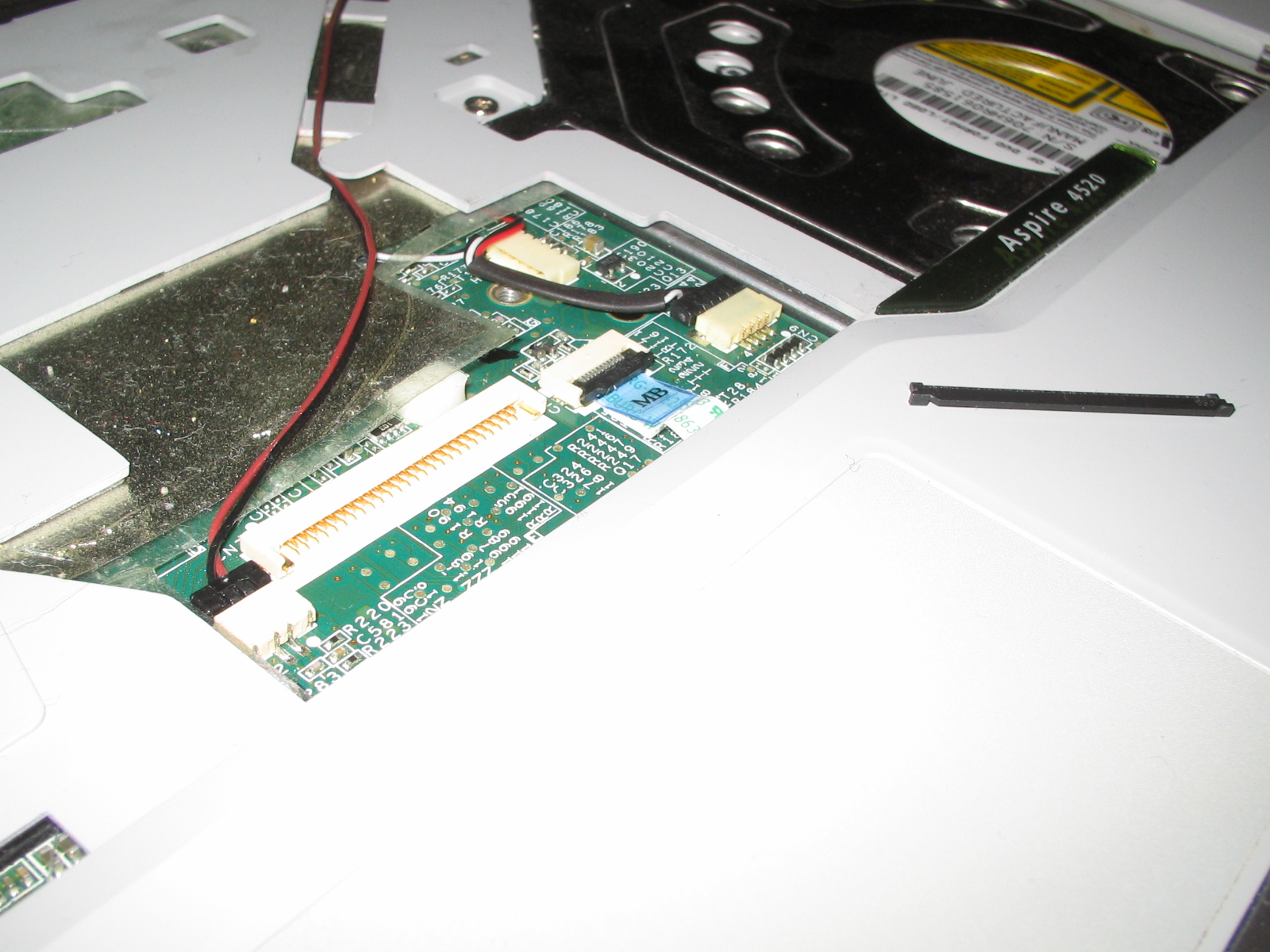

gsn Skrevet 5. mars 2009 Forfatter Skrevet 5. mars 2009 (endret) La ved noen bilder om det gjør det lettere, var ikke helt greit å forklare dette Om det skulle være tvil: Jeg tror kontakten på på hovedkortet (hvit på bildet) er intakt. Endret 5. mars 2009 av gsn

-Tommy Skrevet 7. mars 2009 Skrevet 7. mars 2009 Den svarte plast låsen skal bare være å trykke forsiktig innpå kontakten. Vis fleksen kun ligger 1mm utenfor så vil den ikke fungere skikkelig, er veldig ømfintlig. Så prøv å fest låsen og prøv igjen før du kjøper nytt tastatur.
