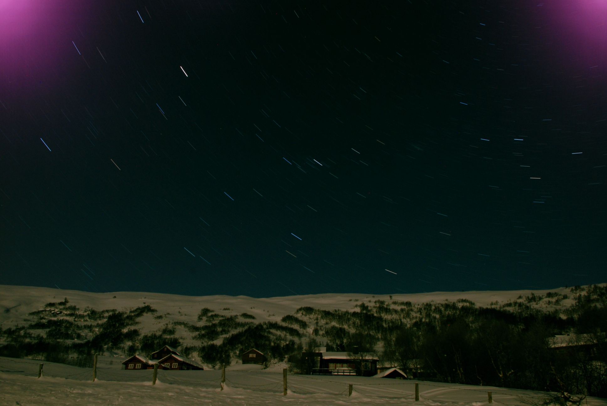

Hei har over en tid eksprimentert med lang lukkertid, og har med dettte opplevd et uventet problem, nemlig at hjørnene blir opplyste. Legger ved bildet så dere kan se.
Bildet er tatt om natten med månelys, så derfor har jeg ganske liten blenderåpning og lav iso-verdi, hadde dette skjedd en natt uten månelys?
Finnes det en løsning på dette problemet eller må jeg bare akseptere det?
Kameeraet er et Nikon D80
objektiv: Af-S Nikkor 18-135mm1:3.5-5.6G ED
Lukkertiden er på 458sek
Blenderåpning F/10
Iso verdi: 400
Mener dette har å gjøre med plassering av komponenter i forhold til billedbrikken på kretskortet og problemet er i så måte permanent. Det en imidlertid KAN gjøre, er å ta en tilsvarende eksponering med linsedekselet på og deretter "trekke denne fra" hovedeksponeringen i Photoshop.
Thom Hogan fant også at D80 har litt problemer med dette da han testet det:
http://www.bythom.com/d80review.htm (litt under midten)
