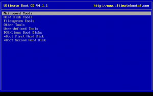

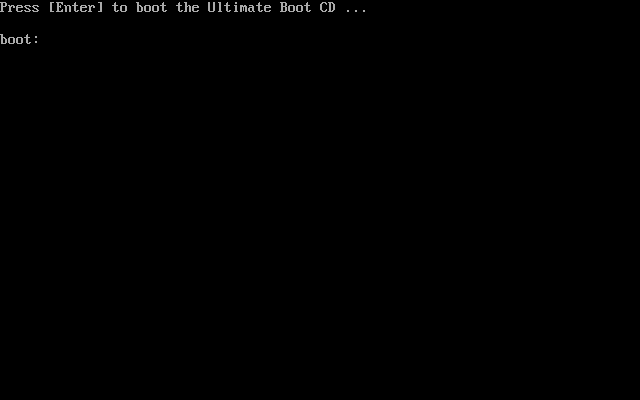

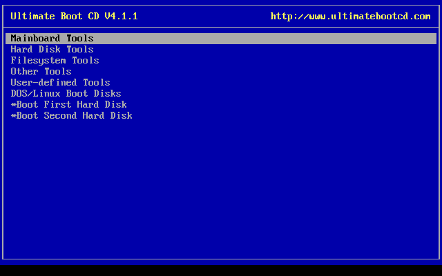

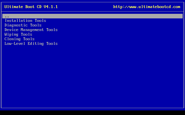

efikkan Skrevet 5. februar 2009 Skrevet 5. februar 2009 Hei Deathsh00t! Jeg skal gjøre et forsøk med mine gamle kunster. 1) Har du tatt sikkerhetskopi av alt viktig på partisjonen? (dette er viktig før du gjør det som jeg sier videre) 2) Har du valgt at partisjonen skal formateres under installasjonen? (hvis ikke vil du dra med deg et delvis ødelagt filsystem) 3) Om punkt to ikke hjelper deg, så bør du teste disken din. Dette kan du gjøre med Ultimate Boot CD som du brenner ut til en CD og starter opp maskinen med. Trykk ENTEr for å starte opp fra CDen. I menyen som kommer opp velger du valg nummer to i listen (Hard Disk Tools), i neste meny velger du "Diagnostic Tools", her bør du finne et verktøy fra produsenten av disken din, prøv det og fortell hvilket resultat du får. Om problemet vedvarer, så spørr meg gjerne. Om jeg ikke er til hjelp, så beklager jeg at jeg har forstyrret deg. Mvh, efikkan.

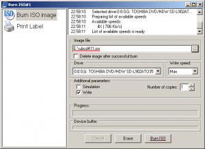

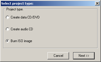

efikkan Skrevet 5. februar 2009 Skrevet 5. februar 2009 Lasta ned booten, men klarer ikke å kjøre den.. Tror jeg har innstalert feil...? Har du lastet ned en ISO-fil og brent den ut til en plate? (altså ikke brent ut en plate med ISO-filen på) Hvilket brenneprogram har du?
Deathsh00t Skrevet 5. februar 2009 Forfatter Skrevet 5. februar 2009 (endret) Sonic record now Har lxsm bare lastet ned booten, og derretter brent den som datadisk. Setter inn, og ikke noe skjer.. .. tror du komplett fikser dette, og er det egentlig bare å bytte hardisken, er ikke hardisken alt har skjedd i. Bytter jeg hardisk, så bør alt gå bra, ikksant? Endret 5. februar 2009 av Deathsh00t

carnilio Skrevet 5. februar 2009 Skrevet 5. februar 2009 Sonic record nowHar lxsm bare lastet ned booten, og derretter brent den som datadisk. Setter inn, og ikke noe skjer.. .. Om du velger "data CD" og drar *.iso filen inn på dene, så funker det ikke. Vanlig vis må du dobbeltklikke på iso-filen for at den skal brenner ordentlig, eller velge "open CD-image" i brenne-programmet. Bet ikke om sonic record støtter iso filer. men om den ikke gjør det kan du laste ned XPcd burner gratis, og brenne iso filen med den. tror du komplett fikser dette, og er det egentlig bare å bytte hardisken, er ikke hardisken alt har skjedd i. Bytter jeg hardisk, så bør alt gå bra, ikksant? Jo. De kan sikkert fikse det. me nda mister du jo alle filene dine også. de ligger på harddisken de kommer til å ta ut i såfall. mest sansynlig så formaterer de den bare for deg, installerer windows på nytt, og leverer den tilbake. Da kan du jo sikkert heller klare det selv, og spare både pengene og masse tid mens du venter flere dager på laptoppen?

efikkan Skrevet 5. februar 2009 Skrevet 5. februar 2009 Det er en stund siden jeg la inn Vista på en maskin, men er ganske sikker på at du får et valg mellom "formatering" og "formatering (hurtig)", velg førstnevnte. Angående UBCD: Last ned Deep Burner som er gratis. Velg "burn ISO image". Velg fil og "burn ISO".
Deathsh00t Skrevet 5. februar 2009 Forfatter Skrevet 5. februar 2009 Booten virker nå, men det er ufattelig mye som kommer opp, hva skal jeg trykke på?
carnilio Skrevet 5. februar 2009 Skrevet 5. februar 2009 (endret) Er helt tett i huet nå, er bare 14 år og dette går får raskt.Nå hvor skal jeg innstallere windows vista når den spør? Trenger jeg ekstern harddisk? okay. lol. sorry. skal ta det litt saktere; 1. Gjør som komplett anbeflate deg. Fiks bios sånn at den ser etter CD/DVD først. 2. følg isntallasjonen slik du gjorde forige gang, men når den viser deg ett skjerm bilde hvor harddisken din er listet opp, (tror det har overskriften "Hvor vil du installere windows?" stopp et øyeblikk, og se etter "Disk verktøy" (eller "Disk tools") like under vinduet hvor disken din er vist (Den heter sikkert "disk 0" eller noe sånnt, om du bare har en harddisk i maskinen.) klikk på denne, så får du opp fler valg over ting du kan gjøre med harddisken din. 3. se etter formater (eller "format" i "disk tools"). Da vil maksinen stå og jobbe litt, kan hende den tilog med ser ut som om den har fryst, men det skal ikke ta mye mer enn ett par minutter. Når den er ferdig, så er harddisken din tømt. Alle dårlige filer eller filsystemer er fjernet, og bygget på nytt, så du kan fortsette å installere windows slik du gjorde forige gang. og når windows er installert er du ferdig. Da er det bare eventuellt å installere drivere eller programmer du mangler, men maskinen skal være i orden allerede (og det skal ikke være noen spor etter gamle windows eller problemer) NB: fant et "screenshot" av siden jeg teknte på i installasjonen her. er på engelsk, men kan kanskje gi deg en ide om hva du skal se etter. Når du klikker på "diskverktøy/disk tools" skal du få opp tilsvarende valg enten på norsk elelr engelsk; Endret 5. februar 2009 av carnilio

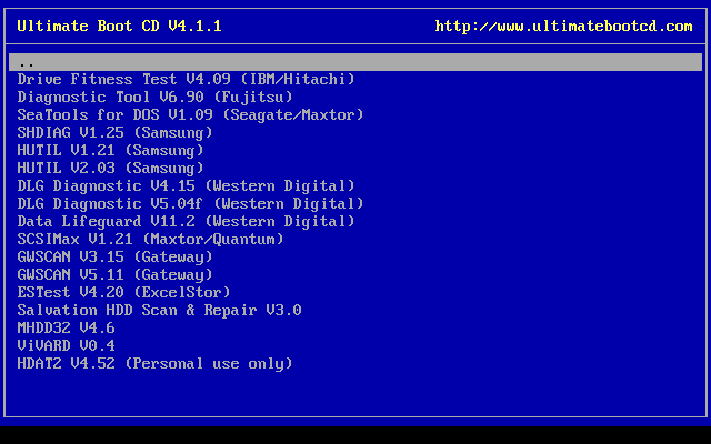

efikkan Skrevet 5. februar 2009 Skrevet 5. februar 2009 Anbefaler å formatere disken ordentlig før du forsøker diagnoseverktøy, som nevnt i rekkefølgen i første innlegg. "diagnose-tingen" sier meg desverre lite. Du bør finne ut hvilken disk, eller ivertfall hvilket merke disken er (WD, Fujitsu, Samsung, Seagate ...). La meg ta deg gjennom prosessen (dette gjør du etter du har forsøkt formatering): (støter du på problemer, så sier du hvilket punkt du stopper på ) 1) Trykk ENTER for å komme til menyen. 2) Velg "Hard Disk Tools" og trykk ENTER. 3) Velg "Diagnostic Tools" og trykk ENTER. 4) Velg et diagnoseverktøy til produsenten av din disk, eventuelt en av de nederste. Ta bilde med kamera av resultatet og legg det her i diskusjonen.
