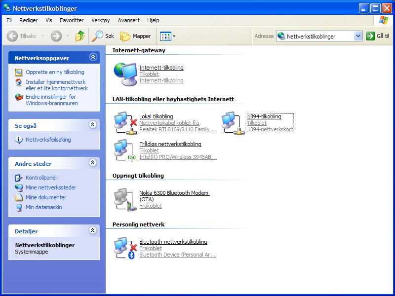

Nettverkstilkoblinger før Trygg fjerning

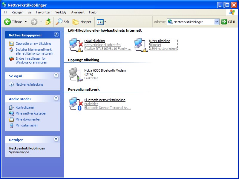

Nettverkstilkoblinger etter Trygg fjerning

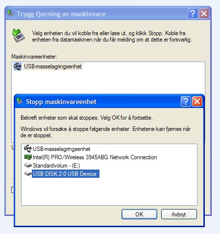

Trygg fjerning

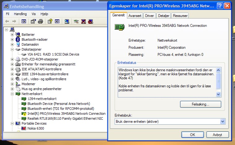

Tar med Enhetsbehandling også
