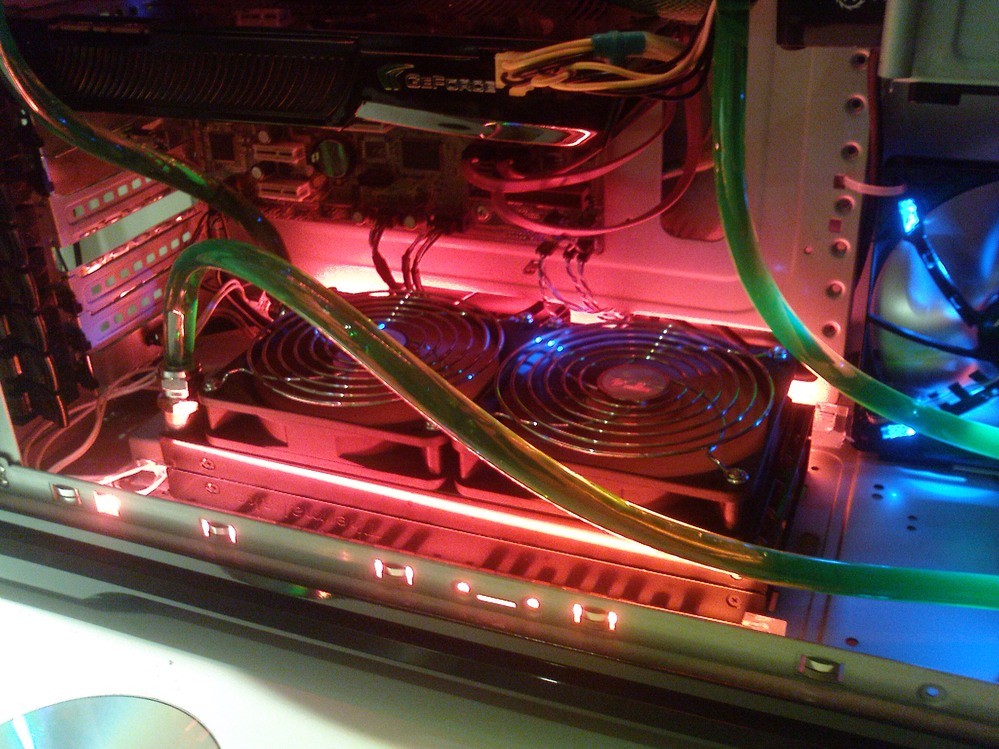

for høy cpu tempratur med vannkjøling
jeg bruker thermaltake bigwater745 vannkjøling og tempraturen på cpuen min ligger på 40 grader på idle. hvorfor??? jeg har lest mange reviews om vannkjølingen og de får cpuen på 22 grader på idle.. trenger hjelp!!! hvorfor er min så høy??

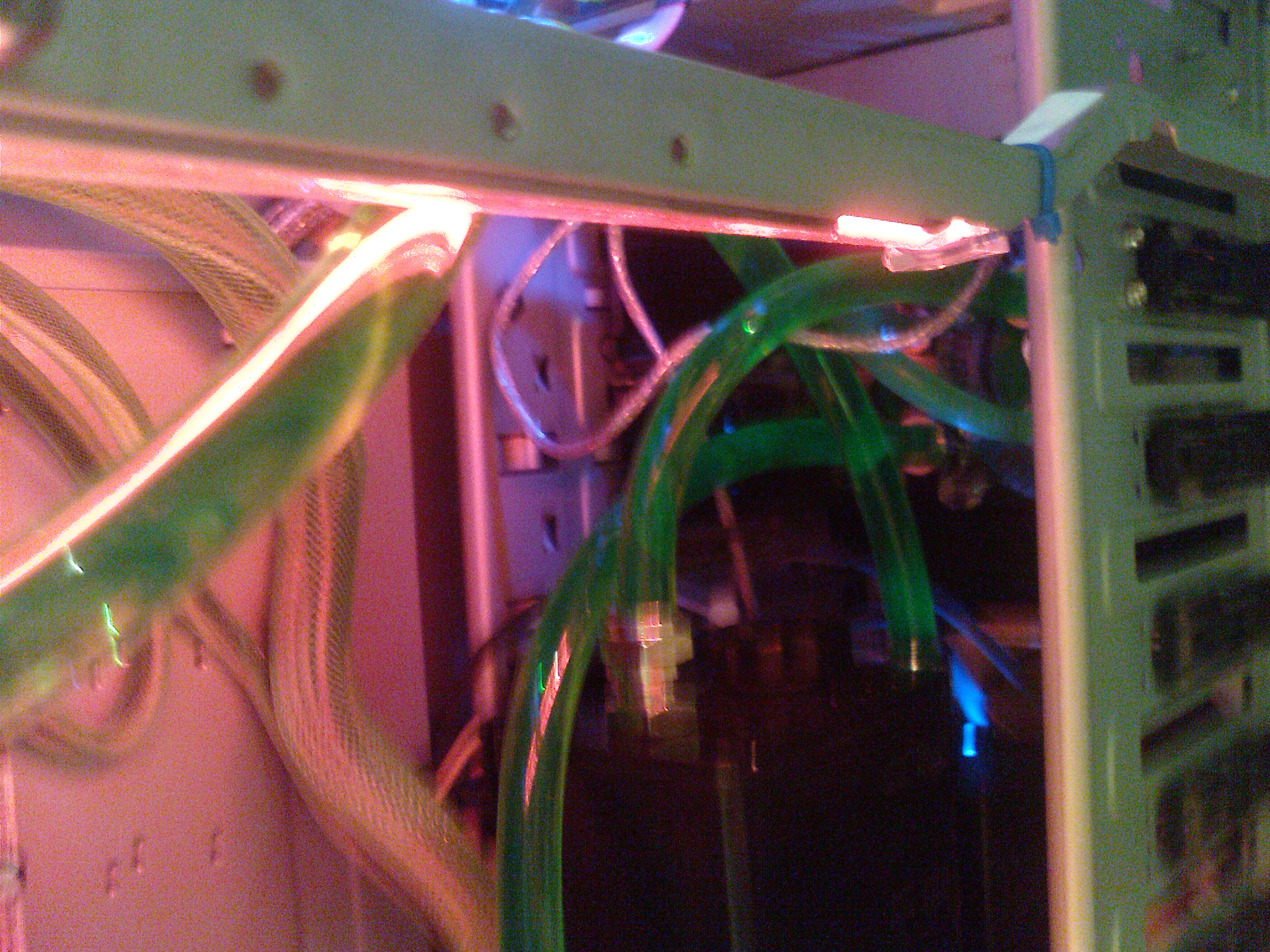

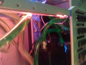

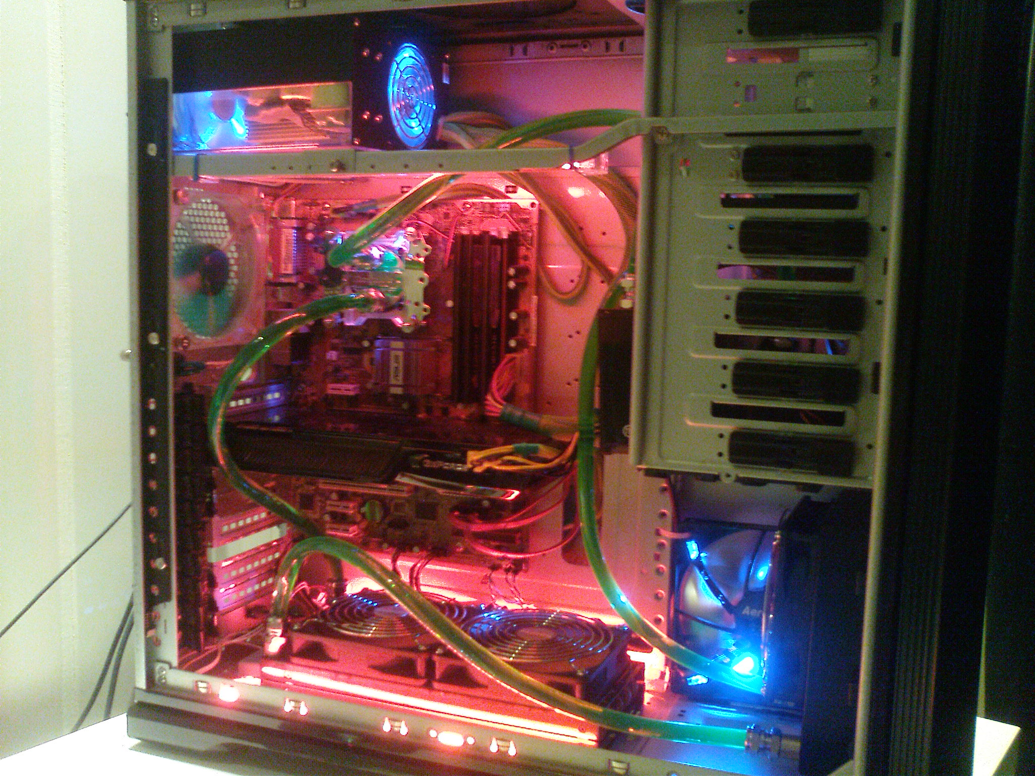

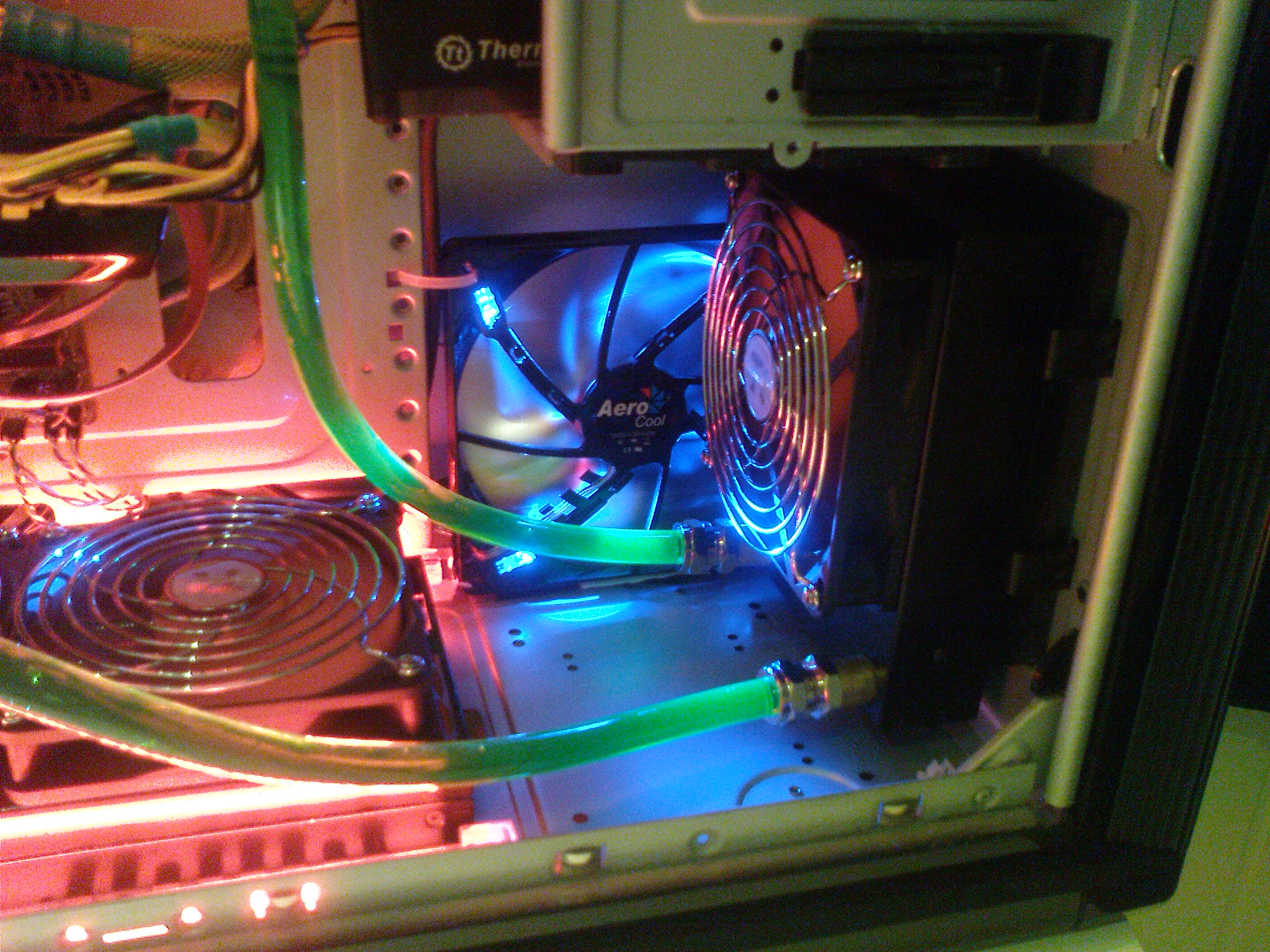

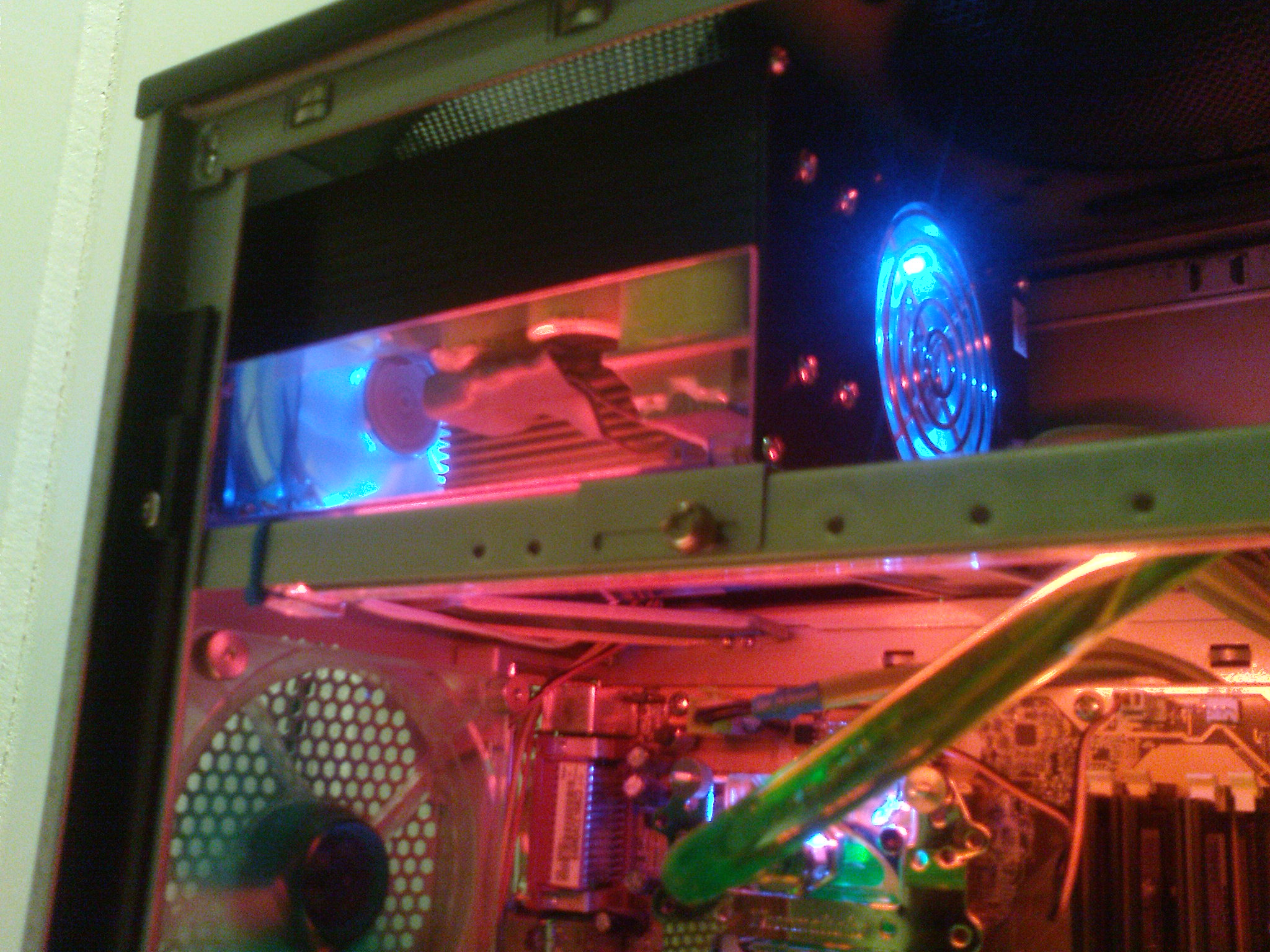

Tror jeg ser problemet ditt.. Å ha radiatoren i bunnen sånn som det er ikke veldig optimalt for luftstrømningen. Setter du på et par litt høyere bein, og passer på at luften blir trukket ut av kabinettet (eller har åpent kabinett) burde det bli bedre.
Edit: Så du hadde en singel radiator også. Når slangene går inn nede er det stor fare for at det samler seg veldig mye luft i toppen av radiatoren. Hør nøye inntil og hør om det skvulper, og uansett hvis ikke du har gjort det alt burde du ta den ut mens systemet er i gang og snu på den så lufta går ut.
Endret av Beef Supreme
Problemet ditt er i helhet hele systemet. Et godt system med god CPU blokk, pumpe, slanger og tank ville nok alene med en singel radiator i front gitt deg bedre temps enn det du har i dag.
Hvis du skal oppgradere/gjøre noe ville jeg sett på dette i prioritert rekke følge.
Skapt overtrykk i kabinettet. vil si. La de to viftene i bunn suge luft inn. Samme med viften i front. Resten av viftene suge ut. Ha viftene slik at de suger gjennom radiatoren.
Bytte CPU blokk.
Radiatorer
Pumpe
Tank = få vekk ALU da det for meg ser ut som tanken du har i dag er laget av aluminium.
Slanger og nipler over til 1/2"
