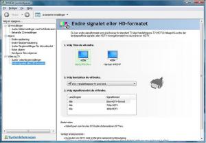

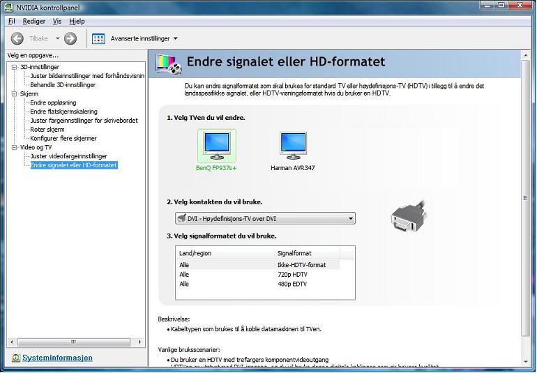

Jeg gjør det samme som deg. DVI->HDMI adapter, HDMI kabel rett i receiver og så videre opp til tven. I kontrollpanelet til nvidia har jeg satt opp dualview, og receiveren min dukker opp slik:
Mulig det er noen innstillinger i receiveren som ikke er helt oppe og går.
Er forresten mye kluss med dualview hos meg, så har vært titt og ofte at jeg må restarte pcen etter at endringene er gjort. Spesielt hvis jeg kobler ut kabelen mens pcen er på.

Takk skal du ha. Har ikke vært inne på dette valget i nvidia. Skal sjekke det ut senere idag.
