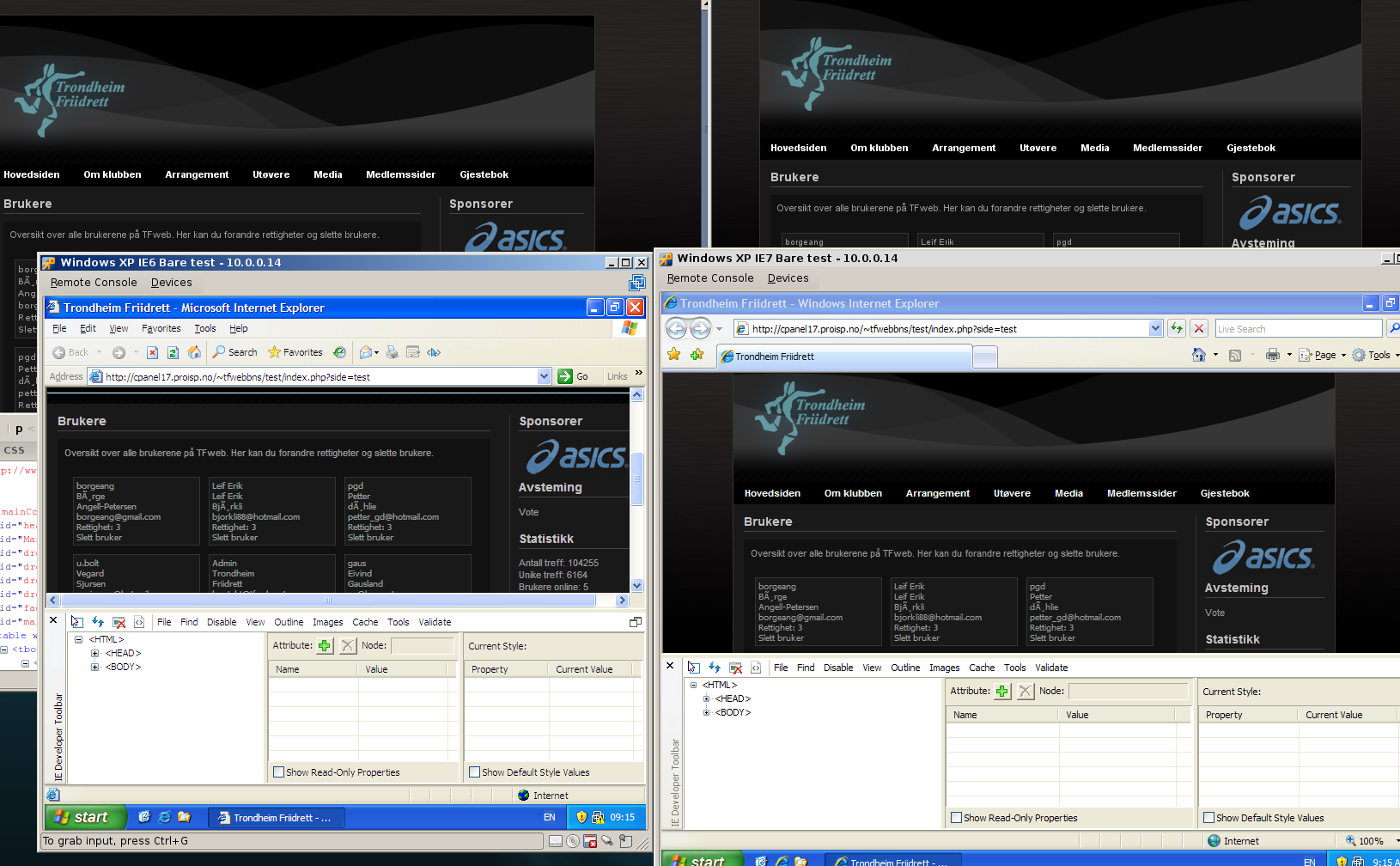

JohndoeMAKT Skrevet 2. februar 2009 Skrevet 2. februar 2009 Jeg vet ikke om du har fått fikset det siden i dag, men her er et screenshot hos meg i Firefox 2 (oppe venstre), Opera 9.63 (oppe høyre), IE6 og IE7, og jeg regner med at det er teksten som starter med "Oversikt" du hadde problemer med.
oya Skrevet 4. februar 2009 Forfatter Skrevet 4. februar 2009 Har ikke fått fikset det. Er teksten ja: "Oversikt over alle brukerne..."
oya Skrevet 4. februar 2009 Forfatter Skrevet 4. februar 2009 Og det er i maksimert modus vel og merke. Teksten vises når vinduet ikke er maksimert, men med en gang det maksimeres, så forsvinner teksten...
