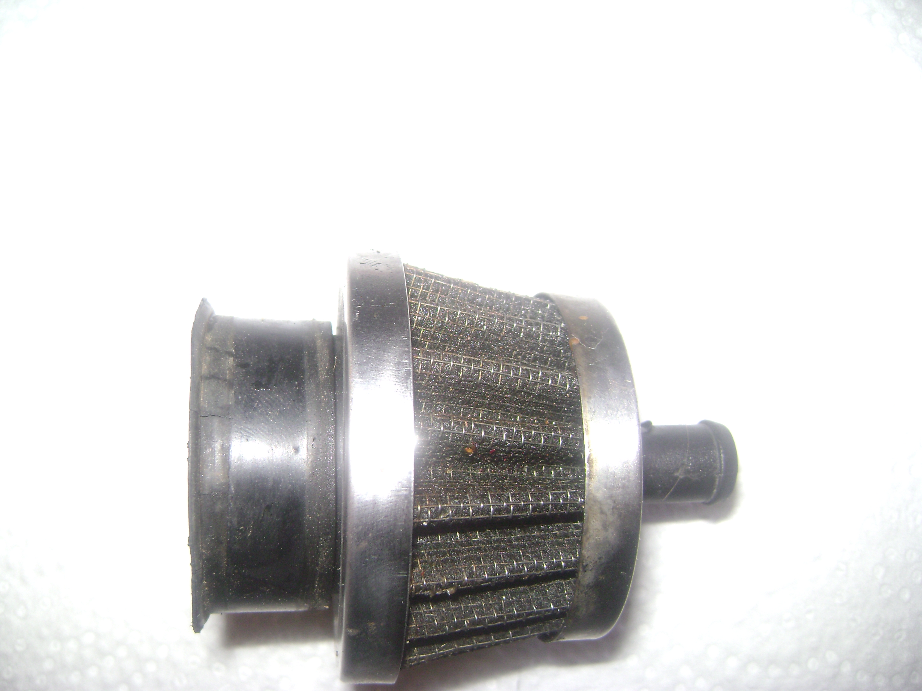

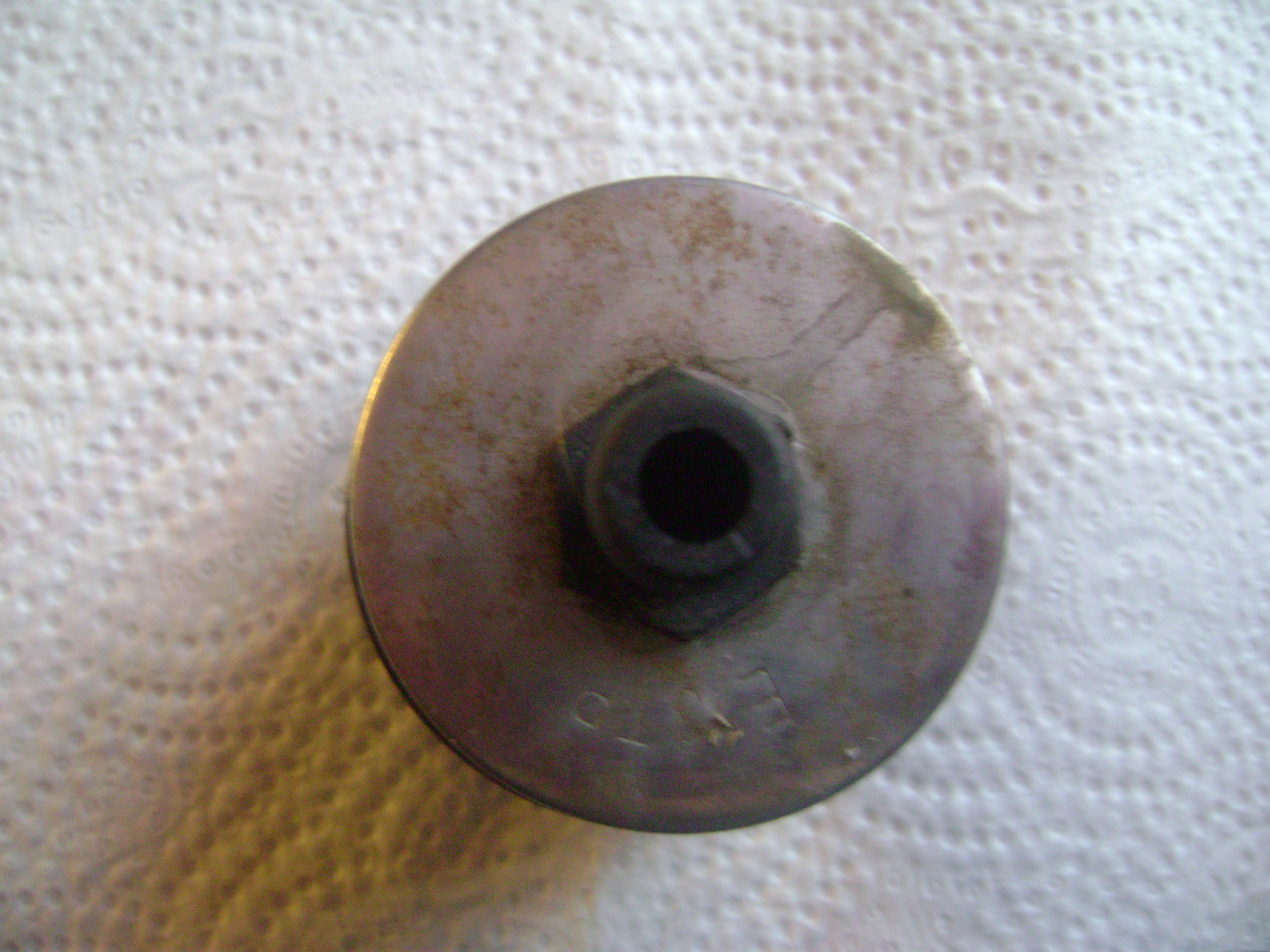

MrAvionics Skrevet 30. desember 2009 Forfatter Skrevet 30. desember 2009 Ja men noen som vet om ett som er 32mm i diameter på innsug og har ett lite hull på andre siden? Slik ser det som er på nå ut. Det store hullet er på 32mm: Dette er det lille hullet:
