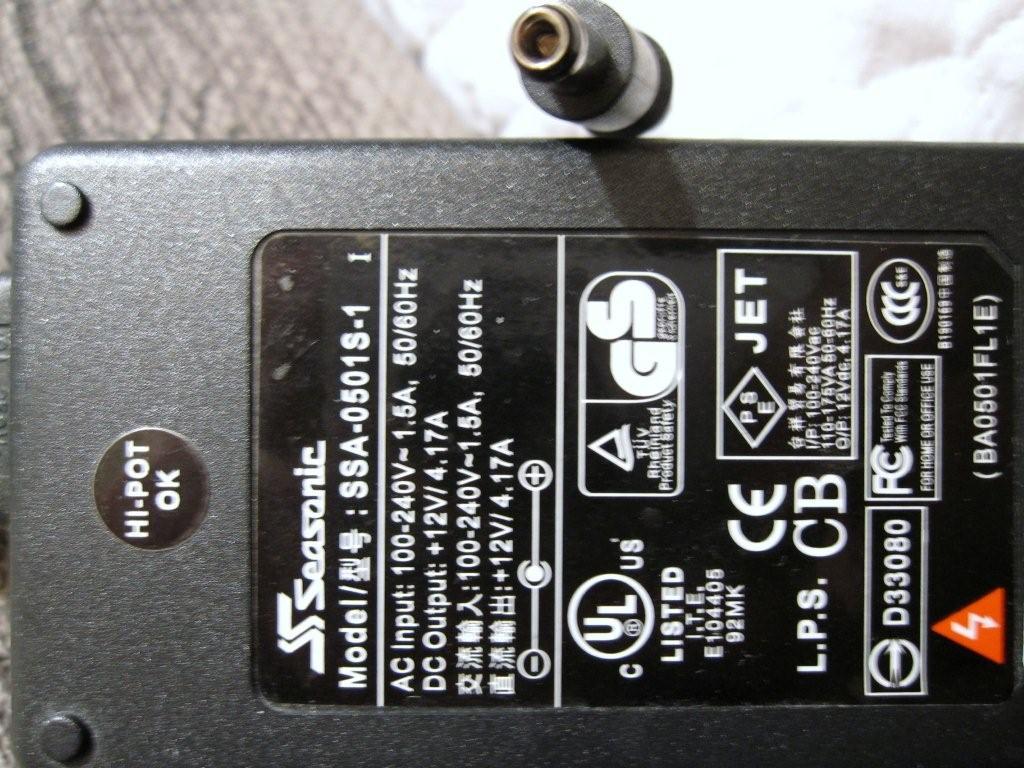

ken8 Skrevet 20. januar 2009 Skrevet 20. januar 2009 Hei. Kjøpte en LCD skjerm på Obs for en stund siden, nå har strømforsyningen gått i stykker og jeg trenger å kjøpe ny. Jeg prøvde å søke på ClasOhlson etter en universal strømadapter, men fant ikke noe. Noen som kan hjelpe med hvor jeg kan få tak i ny strømforsyning? På adapteret står det AC Input: 100-240V ~ 1,5A, 50/60Hz DC Output: +12V/ 4,17A Hadde håpet å slippe å kjøpe ny skjerm
ken8 Skrevet 22. januar 2009 Forfatter Skrevet 22. januar 2009 Har søkt og søkt på nettet, men jeg finner ikke noe sted hvor man kan kjøpe et slikt adapter. Jeg har lite peiling på hvor mange A (ampere) jeg må ha på en ny strømadapter. Kan man feks plugge i en som har lik volt, men samme ampere? Og hva med Volten, må den være lik?
kryppe Skrevet 27. januar 2009 Skrevet 27. januar 2009 Hva med å kontakte produsenten direkte? http://www.seasonic.com/buy/buy_eu.htm Hør med dem hvor du får fingrene i en SSA-0501S-1
ken8 Skrevet 28. januar 2009 Forfatter Skrevet 28. januar 2009 Har tilslutt fikset nytt adapter. Fant denne siden: http://www.altitec.no/product_info.php?cPa...roducts_id=2828 Det eneste som var litt dumt var at ledningen ikke passet inn i lcd skjermen, og jeg har ikke lodde utstyr, så jeg klippet av den gamle og nye ledningen, surret fast 2 ledninger og teipet igjen. Dette funket. Så det var ikke en optimal løsning, men funker greit nå.
