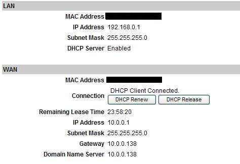

salezman Skrevet 18. januar 2009 Forfatter Skrevet 18. januar 2009 Mitt oppsett inne på D-Link ser sånn ut :
Lars Dongeri Oppholdsnes Skrevet 18. januar 2009 Skrevet 18. januar 2009 OK. Det betyr at routermodemet ditt fremdeles har routerfunksjonen og ikke står i bridge. Du skal enten få en ipadresse som ikke starter med 10.0.0.x eller at du må koble deg på med PPPoE i routeren etter for å få IP.
salezman Skrevet 18. januar 2009 Forfatter Skrevet 18. januar 2009 OK. Det betyr at routermodemet ditt fremdeles har routerfunksjonen og ikke står i bridge.Du skal enten få en ipadresse som ikke starter med 10.0.0.x eller at du må koble deg på med PPPoE i routeren etter for å få IP. Ok, da spør jeg videre. Hvis du nå ser for deg at jeg setter routermodemet mitt i bridge, resetter D-Link og kopler denne fra WAN til LAN med kabel til routermodemet. Hvor skal så kabel fra PC tilkoples ? LAN på bridgemodem eller på LAN på trådløs router ? Og deretter, hvilke konfigureringer må gjøres inne i D-link ruter ? WAN, LAN, DHCP, dynamic eller static IP adresse. Eller kanskje PPPoE Det er dette jeg sliter mest med, nemlig konfigureringen !
Lars Dongeri Oppholdsnes Skrevet 18. januar 2009 Skrevet 18. januar 2009 Kabel fra routermodem skal komme fra LAN på routermodem og så gå videre til WAN på D-link. PC skal være tilkoblet LAN på D-link. I D-link setter du opp routers WAN til PPPoE med [email protected] og passord. Router skal velge IP-adresse fra Telenor dynamisk. Deretter skal det fungere med internett på PC. All portforwarding herfra og ut kan du gjøre i D-link etter guide på portforward.com.

salezman Skrevet 18. januar 2009 Forfatter Skrevet 18. januar 2009 Hei igjen, Da var modemet satt i Bridge, trådløs ruter er koplet sammen med modemet ( kabel fra WAN på ruter til LAN på modem ). Oppsett av PPPoE på WAN i ruter funket dårlig. Men satt denne på Dynamic IP Address, så virket internett. Men ynes ikke dette ser noe anderledes ut enn oppsatt som accesspunkt ?
Lars Dongeri Oppholdsnes Skrevet 18. januar 2009 Skrevet 18. januar 2009 Forskjellen på dette og aksesspunkt er at du bruker WAN på routeren slik at den funker som router. I tillegg er DHCP-serveren aktiv. Sjekk at modemet ikke leverer 10.x.x.x adresse nå... Hvis det gjør det så er du fremdeles ikke i bridge. Jeg vet Telenor går bort fra PPPoE i disse dager, så det kan være forklaringen på at det ikke fungerer som forventet med PPPoE, men det kan kanskje noen med Telenor kommentere i denne tråden.
