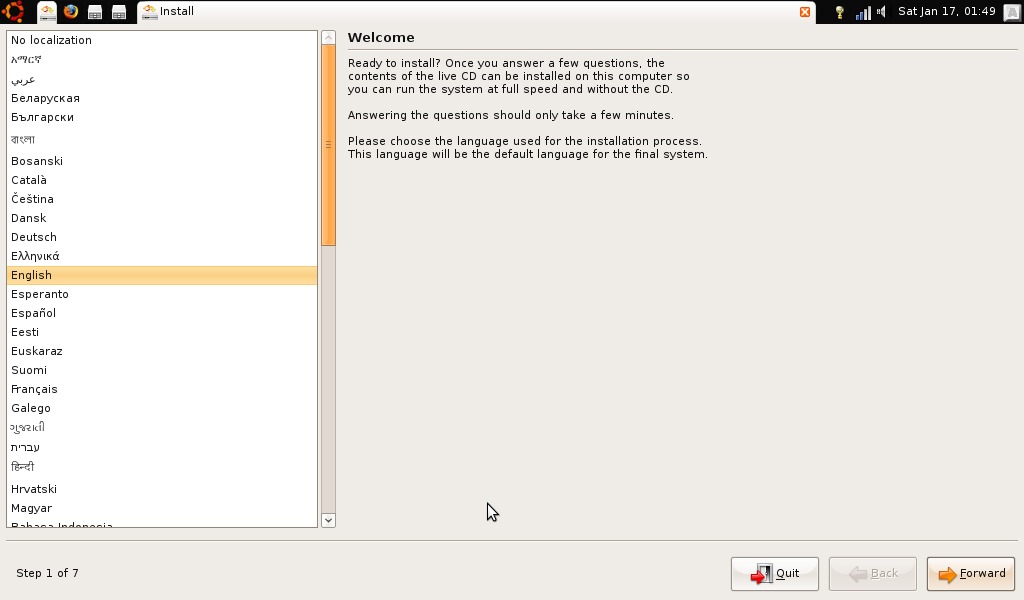

venomzorg Skrevet 17. januar 2009 Skrevet 17. januar 2009 (endret) akkurat kjøpt en 900 og la inn easy peasy ubuntu, men jeg har et snodig problem. installasjonen gikk smertefritt og maskinen funker som bare det. men hver gang jeg booter opp (fra HD, USB pennen jeg brukte til installasjonen er frakoblet) så starter installasjonsprosessen igjen. begynner med at jeg skal velge språk osv. jeg har gått litt videre i prosessen for å se men er den samme som installasjonen. takker for konstruktiv respons da dette er min første linux pc. -vnm Endret 17. januar 2009 av venomzorg

venomzorg Skrevet 17. januar 2009 Forfatter Skrevet 17. januar 2009 (endret) jeg tok vekk usbpinnen da den ba om det, før restart som du sier. så det gjorde jeg nok riktig. til tips nr 2 så får jeg opp valgene: eeepc eeepc (recovery mode) memtest86 jeg valgte øverste valget og den bootet som før og startet istallasjons veiviseren, så desverre ingen hjelp der heller. Endret 17. januar 2009 av venomzorg

venomzorg Skrevet 17. januar 2009 Forfatter Skrevet 17. januar 2009 under oppstart står det booting from hd0,0 (ext3) og under partition editor er ext3 min hovedpartisjon på 14,36gb. har ellers noe der som heter "extended" på 690MB og "linux-swap" også på 690 som på illustrasjonen ligger inni "extended" så for meg virker det som jeg booter riktig partisjon, jeg har jo heller ikke minnepinnen i så den hadde vel ikke funnet noe om jeg prøvde å boote på den. men det som bootes er helt likt som under installasjonen og med "easy peasy" bakgrunn og i tillegg hopper installasjonen fram av seg selv med en gang.
