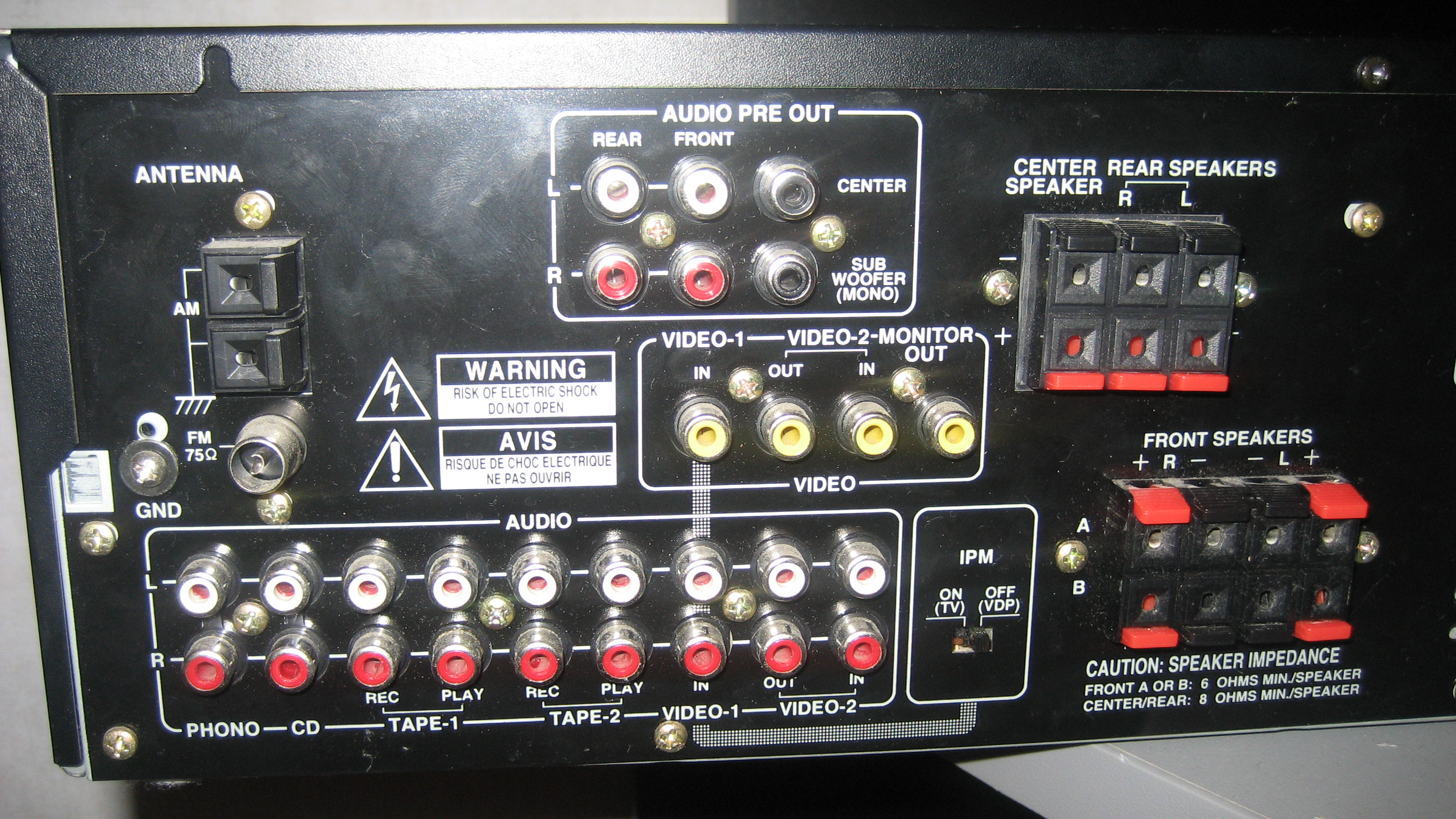

Har en Onkyo surround forsterker som jeg bruker nå til stereo ut ifra pcen.
Denne har tilkoblinger bak til "front speakers", "rear speakers", "center speaker", og så en rca utgang til subben.
Har noen gamle brukbare høytalere som ligger og støver ned her hjemme. Tenkte at jeg skulle koble dem til forsterkeren. Og så kjøpe meg en aktiv sub.
Men det jeg lurer på er hvordan jeg får surround lyd til forsterkeren?
Kan pcen sende surroundlyd ut? Og er f.eks en film som er lastet ned fra nettet i surround lydformat?

krever at du har lydkort som støtter 5:1 surround.
du må bruke HDMI, coax el optisk kabel for å overføre lyd i "surround".
krever at lydfila er surround, noe f.eks mp3 filer ikke er.
gamle surroundforsterkere støtter desverre ikke de nyere surround formatene.
er ingen ekspert på dette, så du får vente på neon flere svar for skikkelig bekreftelse :)

Den var såpass gammel ja.
Det er alle inngangene?
Nå blei jeg litt usikker her. Ser nemlig ikke hvor lydsignalene for center og rear skal inn.
Ser ut for meg som du bare har stereo-innganger, noe som er litt rart siden du har surround ut.
noe som igjen betyr at du får lyd på alle 5 høytalere, men du får bare stereo lyd på dem.
Så da blir det egentlig det samme som om du bare koblet alle 5 høytalerene inn på front speakers right and left?
noe sånt ja.(tror jeg hvertfall) :p

Hvis du kjører 3,5mm til 2x RCA fra PC-en, kan du i hvertfall benytte Prologic til å få "surround-feelingen".
