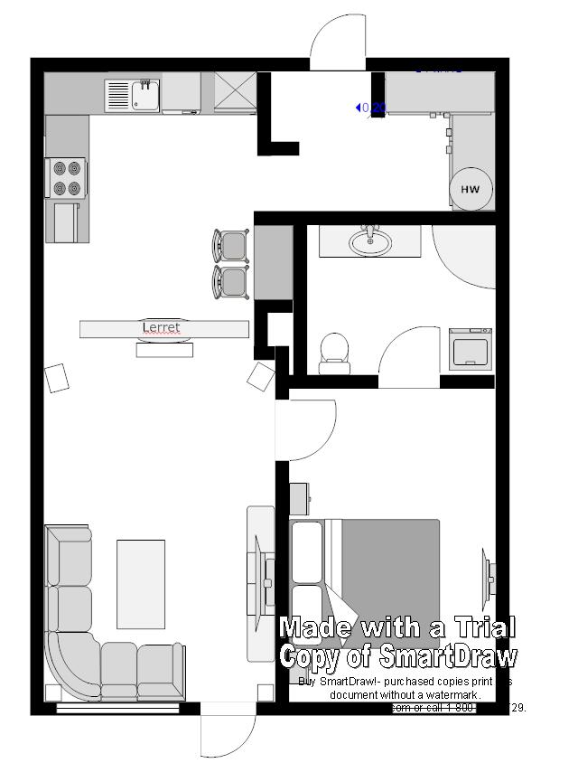

Eneste plassen som du ser å sette det ville jo i så fall bli i garderoben som bygges i gangen, men den blir allerede liten nok med tanke på at den skal romme varmtvannsberederen. (Fy som jeg gleder meg til det blir husprosjekt med STØRRE PLASS).
Det er DVI og HDMI på hovedkortet, så du kan få bilde til både projector og tv med det samme skjermkortet.
Vet du hvordan det funker med styring av dette da? Burde det da kjøres klonet skjerm eller kan man styre skjermene seperat i noe MC? Tror ikke det går i Linux MCE slik jeg har forstått i kveld/natt... men mulig jeg tar feil her for er ganske trang i øya nå :p
Sånn til slutt så prøver jeg å legge ved en plantegning av leiligheten som er alt for liten :p

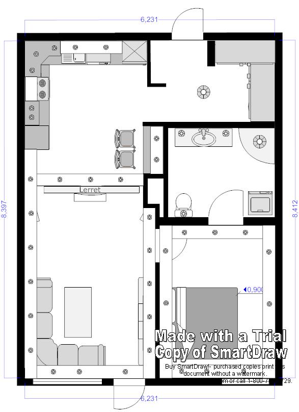

Det du mener er at jeg skal sette opp skjermene med multi monitor oppsett og kjøre LinuxMCE server på den ene "skjermen" (TV) og Linux MCE klient på den andre? Spørs hvor godt Linux MCE takler dette da, og ikke minst hvor "sterk" maskinen må være for å "takle" det... men interessant.. Spørs jo selvklart om det vil bli dyrere å sette opp en htpc som skal takle dette og om det blir mye mer knot, eller om det er enklere å få tak på en "billig" tynn klient... men spørsmålet er jo om det blir vanskelig å få denne pent montert i taket sammen med prosjektoren, forsåvidt kan
den jo stå ved siden av htpc'en i racken da...Hmmm... Vanskelig å finne gode men billige tynnklienter på det norske markedet synes jeg men mulig jeg ikke har gravd dypt nok...
Legger ved et bilde av hvordan prosjektoren vil være montert inntil "lysboksene" som kommer langs veggene i taket. (skal stå over sofaen)
