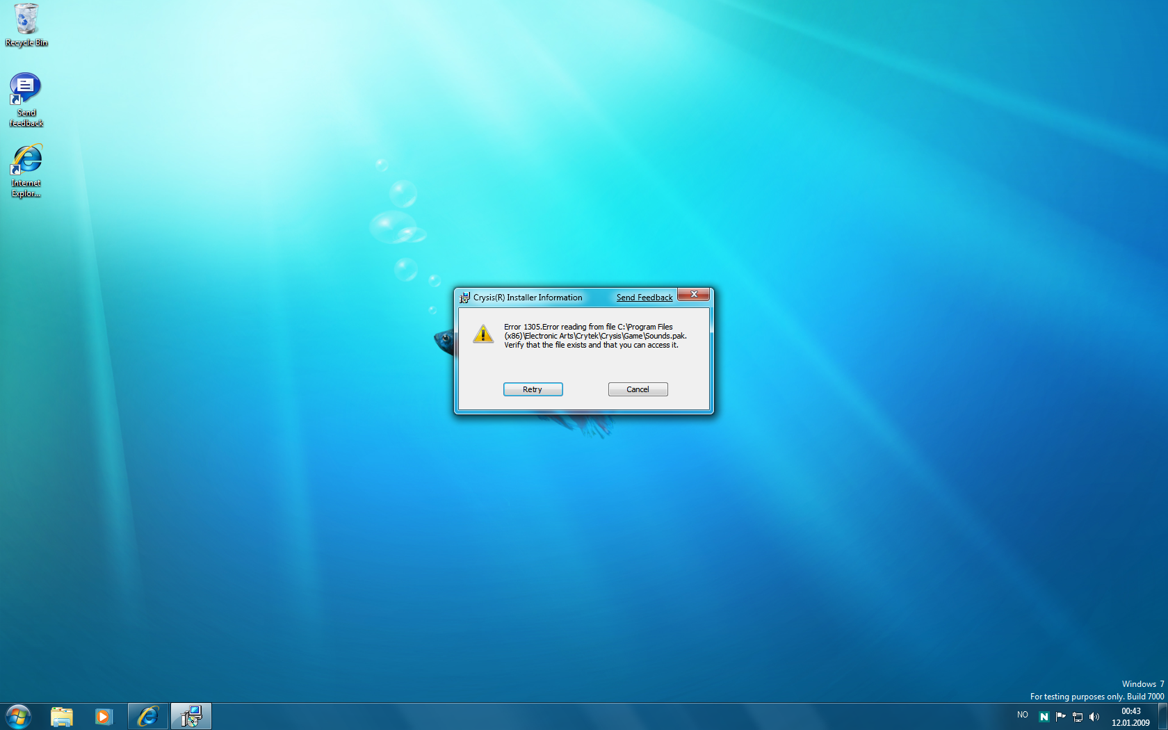

Har prøvd og legge inn Crysis Men får bare feilmeldinger.Husker dessverre ikke hva feilmeldingen er. Men det dukker opp en boks med teksten Error

Virker som det er noe med drivere til lyd?
er ikke helt sikker. Sender med feilmedldingen
Det som er problemet (eller det som jeg tror er problemet) er at du ikke har tilgang til dine egne filer. Du må gjøre "Ownership" på dine egne filer.
