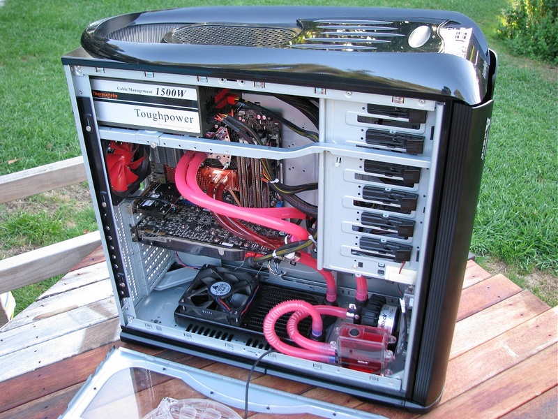

sån som han har gjort her syns jeg var veldig bra.. så det er noe rundt sån jeg vil ha bare at jeg vil ha vnntank der hvor cdrom er;)
Personlig så ville jeg styrt unna ferdigsett som BigWater etc. De kjøler som regel ikke noe bedre enn hva en Noctua NHU12 eller TRUE ville gjort. Det settet du har på bildet der er ikke et ferdigkit man får tak i her i landet. Jeg har leta lenge og vel sjøl og beste løsningen på å finne noe bra "kit" er å kjøpe fra utlandet.
