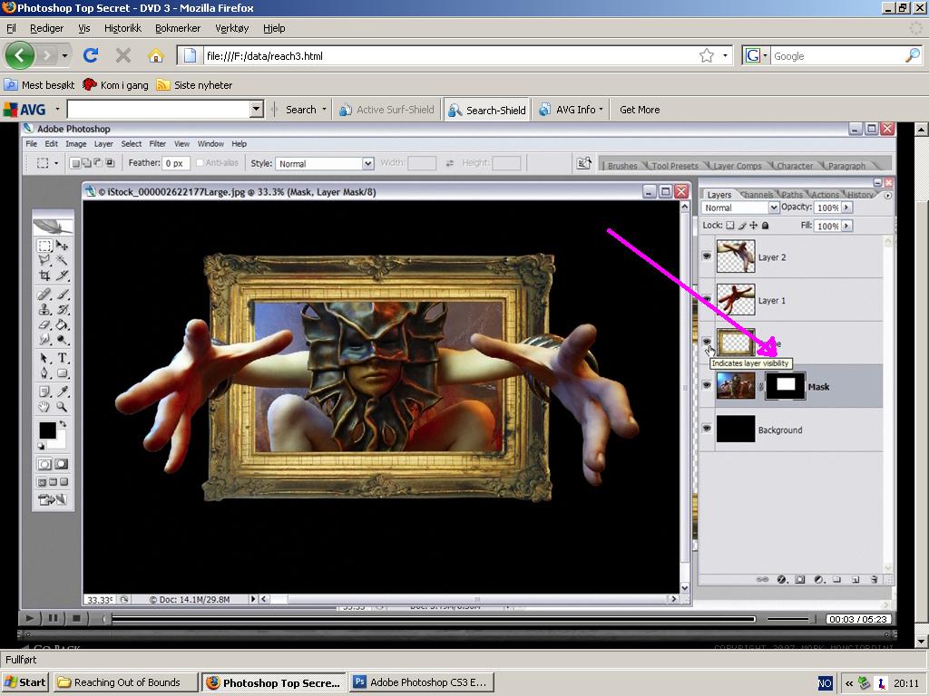

Mask i Photoshop - hvordan?
Du trykker på den grå firkanten med ett hvitt rundt felt i midten, nederst i Layersboksen (Nr 3 fra Venstre) og så tegner du bare med sort og hvit.
Forsto jeg deg rett?

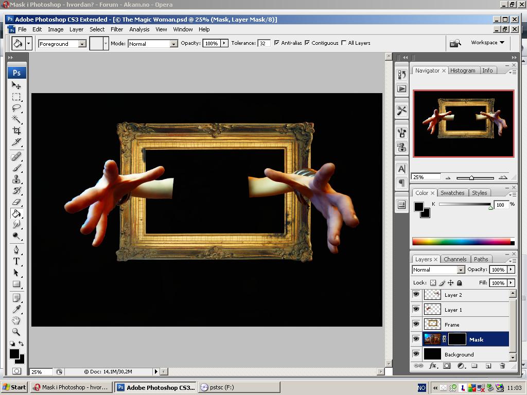

Ser ut som den er laga ut frå laget over (ramma). Litt usikker på kva som er den beste måten, er ei stund sidan eg brukte PS, men du kan prøve desse måtane:
1. Bruk tryllestaven til å markere det som er på innsida av ramma (berre klikk ein gong inni ramma). Om det fungerer vil innsida av ramma verte markert med «marching ants» (ei stipla linje som beveger seg). Når du no klikker på knappen Fulgu nemner, vert maska laga, og det markerte området på maska vert kvitt.
2. Fyrst, hald inne Ctrl og klikk på miniatyrbiletet til laget over (laget med ramma), fulgt av Select --> Inverse, og eit klikk på knappen for å leggje til ei maske. Om det er noko anna enn det inni ramma som er kvitt (på maska) kan du male over dette med ein svart pensel.
Takk for svar. Prøvde Fulgu sin metode, men da kommer ansiktet bak den sorte bakgrunnen, som vist på bilde.
Torbjørn: Når jeg trykker inni ramma med tryllestaven, er det kun en liten del av det inni som blir markert.
For Fulgu sin metode må du male med kvit, ikkje svart, slik du har som framgrunnsfarge. Maler du med kvit på maska, slik det er på biletet du viser, vil personen kome fram.
Det som er vanskeleg med den måten er å få det heilt jamnt, kanskje spesielt i hjørna. Du kjem eit stykke med shift-klikking med penselen, men for den figuren ville eg heller prøvd dette: Bruk «rectangular marquee» og marker innsida av ramma. So legg du til maska ved å klikke på nemnte knapp.
Endret av Torbjørn T.
Det som er vanskeleg med den måten er å få det heilt jamnt, kanskje spesielt i hjørna. Du kjem eit stykke med shift-klikking med penselen, men for den figuren ville eg heller prøvd dette: Bruk «reqtangular marquee» og marker innsida av ramma. So legg du til maska ved å klikke på nemnte knapp.
Tusen takk. Fungerte utmerket :D
