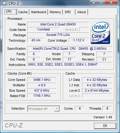

CPU kjører på 3,51GHz x4
Minne ligger på 1050Mhz
Info fra CPU-Z:
CPU kjører på 3496+- Mutiplier 6(Idle)-8(load) Bus speed 437MHz Rated FSB 1748MHz

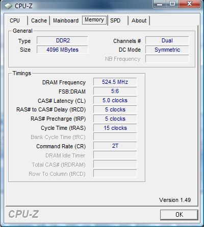

Minne ligger på 1049MHz CL55515 2T FSB:DRAM 5:6

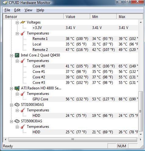

Temp(Målt med HWMonitor112) 100% last med Core2MaxPerf målt etter 10 min maks last:
(Oppgitt til høyeste målt temp! Rom temp 21,1C(Måler som står oppå kabinettet!)
Core0: 64C
Core1: 56C
Core2: 55C
Core3: 55C
Skjermkortet ATI Radeon HD4850 ligger på ca. 56C og HDD0: 24C HDD1: 25C Seagate 500GB/1TB

1. Hvordan er disse temperaturene?(Er de høye til å være denne OC'en eller er de greie?)
2. Vist jeg skulle kjørt denne OC'en fast Burde vært spesielt oppmerksom på noe spesielt?

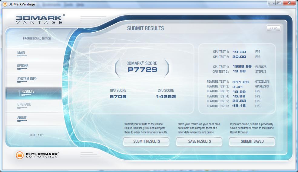

4. Hvilken poengsum er bra I 3DMark Vantage?(Se bilde!)

6. Tåler minne noe lavere timings en det de allerede er satt til?

1: alle temperaturene dine er helt ok ved maks load.
2: egentlig er det ikke noe spesielt å være obs på annet enn temp og at pc-en funker ordentlig og er stabil ( ingen bluescreen el plutselig restart)

4: kanskje litt lav???. prøv heller med 3dmark06. vantage suger spør du meg. sier ikke at du skal bruke 3dmark06 for å få høyere score, men lettere og mange fler å sammenligne med

6: minnet kan være vanskelig å klokke. her er det mye prøving og feiling. du kan kanskje prøve med 4-4-4-12 å se om det går. sette volten til 2.1 el 2.2 (ddr2) lavere med ddr3. det beste er om du klarer å få de til å først kjøre på 1t (restart) og så rote rundt med timingsene
EDIT: høy klokk på cpu og memory er ikke like enkelt å få til. her må man finne den maks gyldne middelvei (tar evigheter) men hvis du skal finne maks klokk påcpu bør du klokke ned minnet ditt. gjerne til litt mindre enn stock og så begynne med maks klokk på cpu

All klokking er gjort via automatikken på hk! Jeg satt CPU Levelup til Crazy... ^^
så lenge den auto-en funker så skulle det nok være godt nok, men skal du klokke mer og finne maks klokk må nok alt settes til manuell og det er enormt tidkrevende med å justere opp og ned i mente i alle farger og fasonger, men kjekt og. hvis du først blir bitt av basillen så blir du avhengig hehe

Det var en lav score synes jeg. Får ca det samme på min med q6600 på 2.9 og med overklokka 8800GT. Uansett så er det en bra overklokk og værtfall av en auto ting i bios. Hvilken kjøler bruker du?
