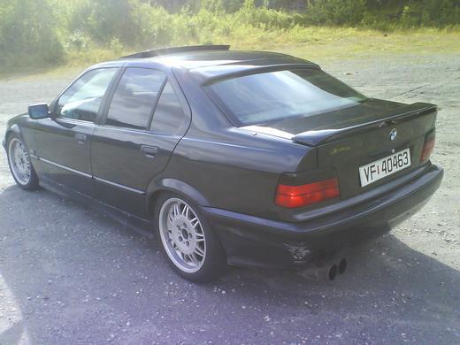

Heisann! Har nettopp kjøpt meg en Bmw 320i E36 91.mod veldig fin og god bil å kjøre. har 150hk + kn-filter effektannlegg (dobbel) , Har hørt noe om at det er noen bmw'r som Toppen kan sprekke veldig fort på.
Så jeg spørr dere der ute som har peiling om dere har hatt noe problem eller vet noe om denne typen?
