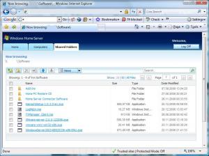

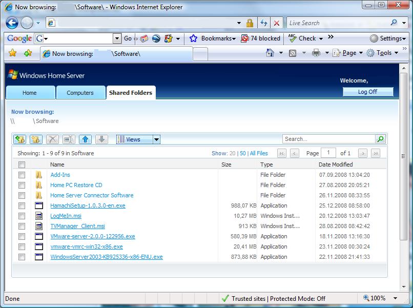

Her er et screenshot fra min egen server, når jeg browser et filområde:
Når du kjøper WHS får du også et valgfritt domene under homeserver.com (eks https://dittservernavn.homeserver.com), og det er denne url'en du bruker for å koble deg til din WHS. Kommunikasjonen er beskyttet av en 1024 bits nøkkel.
Fra det kontrollpanelet du kommer til først, kan du enten logge deg på en av dine klienter med Remote Desktop (OS'et må støtte pålogging via Remote Desktop) eller administrere filene dine fra det grensesnittet som jeg har avbildet over.
Jeg har ingen erfaring med å bruke en ekstern nettverksdisk, men å koble meg til min WHS for å hente ned filer, eller å logge meg på en av mine arbeidsstasjoner med Remote Desktop fungerer helt ypperlig, og tok meg 60 sekunder å sette opp etter å ha installert WHS. WHS gjorde all konfigureringen av min router (D-Link DIR-655) gjennom UPnP.
