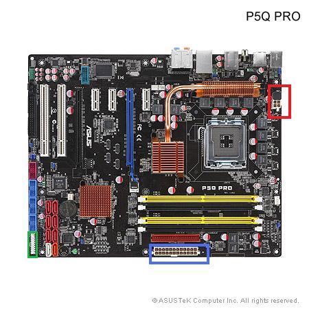

Trond-Eirik Skrevet 4. januar 2009 Forfatter Skrevet 4. januar 2009 (endret) Hva mener du med 8-pins til CPU'en? Vedlagt bilder viser de strøm kontaktene jeg ser at dette kortet har. Rød indikerer 2x 4-pins kontakten (hvor jeg bruker begge). Blå indikerer kontakten til hovedkortet. Pluggene som benyttes er de samme som jeg bruker på mitt tidligere Gigabyte GA-P35-DS4, og jeg har verifisert at alle komponenter fungerer både før og etter at jeg forsøkte det nye hovedkortet. Frontpanel tilkoplingene har jeg verifisert flere ganger. Går ut fra at kortet er defekt, og vil stikke innom med det i morgen. Forsøkte å få byttet det på lørdag, men kundeservice er tydeligvis ikke det datakjeden legger aller størst vekt på. (har litt forståelse for det i dette tilfellet, men er allikevel mektig irritet!) TEK Endret 4. januar 2009 av Trond-Eirik
